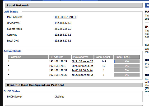

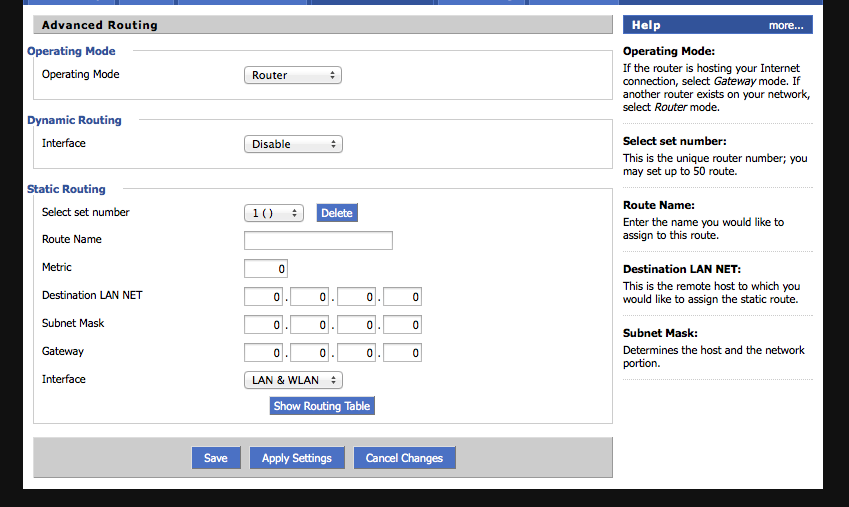

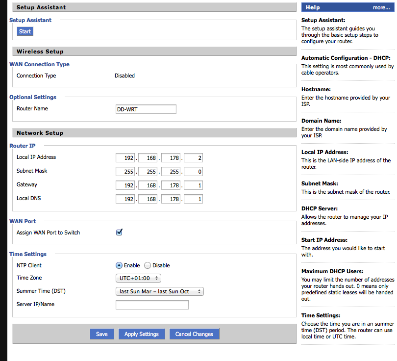

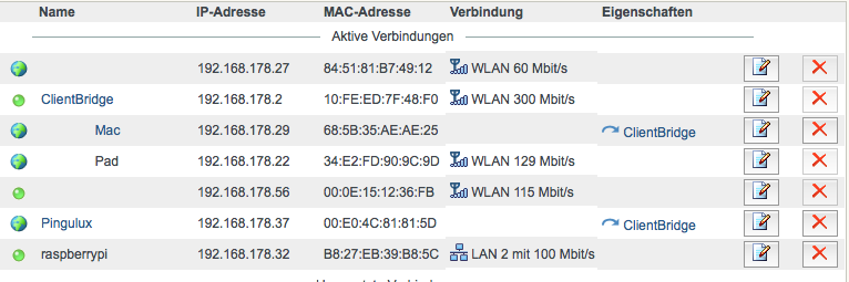

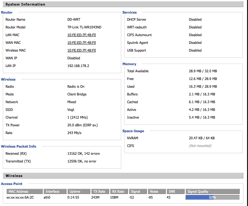

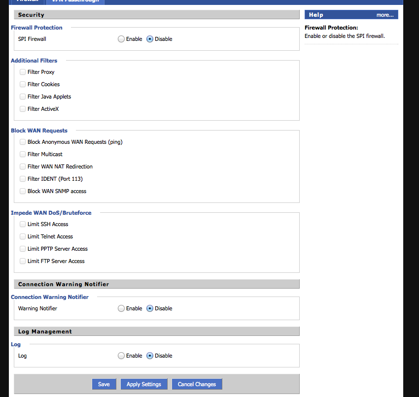

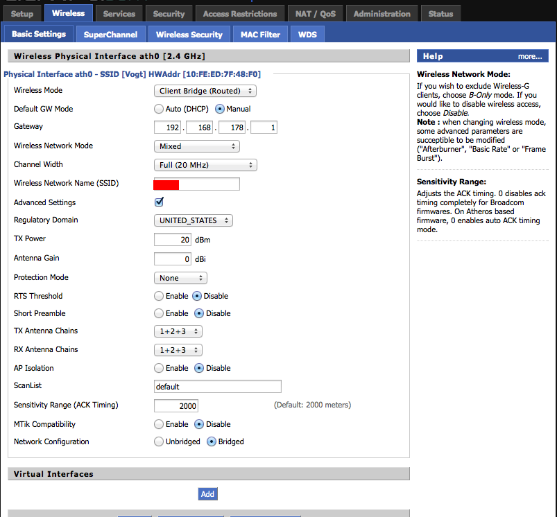

ich versuche folgende Konfiguration zum laufen zu kriegen:
  • Fritzbox 7330 und einen TPLink TL-WR1043ND (dieser soll als Client Bridge für die Fritzbox fungieren)
  • an dem TP-Link hängt ein Imac, ein NAS und ein Pingulux Receiver
Das Problem an der ganzen Geschichte ist aktuell, dass die Verbindung an den am TPLink angeschlossen Geräten nach ca 1-2 Minuten zusammenbricht. Nach dieser Zeit kann ich weder auf die Fritzbox, noch auf das Internet zugreifen. Nach einer Wartezeit von 5 Minuten oder einem Neustart des TP-Link Routers funktioniert es eine kurze Zeit.
Komischerweise ist die OSCAM Verbindung zum Pingulux durchgängig vorhanden.
Im Anhang poste ich meine Konfiguration. Kann mir jemand helfen?
Vielen Dank und freundliche Grüße!

Das Selbe Problem hatte ich auch mit einer WDR4300 und meiner FritzBox7490 diese hatte aber noch die FritzOS 6.05.
Die Verbindung war da und nach 2 Minuten war Sie wieder Weg. Ich würde warten bis die nächste DDWRT Version zum Download angeboten wird (Aktuell ist es die R24461) denn da sollen laut Entwickler dieses Problem behoben worden sein.
Es könnte auch an der FritzOS Software liegen. Ich hatte das Gerät wieder zurück gegeben und konnte es jetzt nicht mit der Aktuellen Fritz 6.20 testen.
Danke für die Antwort.
Wie schätzt ihr die Lösung ein, eine funktionierende Wlan Bridge an den TP-Link anzuschließen (anstelle eines Lan-Kabels von der Fritz-Box) und diesen dann als Access-Point zu betreiben?
