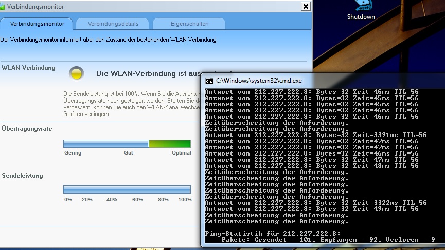

gestern kam mein neuer PC fürs Schlafzimmer an, und damit auch ein FRITZ!WLAN USB Stick N v2. Der PC läuft super, aber das WLAN läuft sehr schlecht, bzw. seltsam. Gestern bei der Installation war noch alles gut, hab Treiber und Windowsupdates gesaugt. Da stand der PC aber auch quasi neben dem Router.
Aufgebaut im Schlafzimmer ist die Verbindung zum Router etwas schlechter, wie auf dem Screenshot zu sehen. Aber ist das ein Grund, dass ich ständig Abbrüche habe? Ich bekomme kaum eine Seite auf, obwohl die Verbindung noch völlig in Ordnung ist.
Schau ich bei Windows, habe ich von 5 Strichen immer 3-4, und trotzdem läuft die Verbindung eigentlich nur dann, wenn es volle 5 Striche sind.

Habe jetzt was bemerkt. Habe extra das WLAN Sende vom Router manipuliert. Blöd positioniert und die Antenne mit nem Staubsaugerrohr isoliert :evillol:. Jetzt hat mein Haupt-PC nur noch 1-2-3 Balken (ganz schön instabil). Und er zeigt ein ähnliches Bild. Allerdings kann ich das bei 2 Balken noch verstehen, einen Abbruch bei 4 Balken allerdings gar nicht!

Hab einfach mal mein Smartphone genommen und es in die Ecke gehalten, auf der Höhe des Sticks. Und die Verbindung wurde doch arg schwach. Nur mit meinem Handy (S4) kann ich selbst bei einem Strich noch surfen. Logischerweise langsam, aber es geht. Und der Stick bricht bei 3 angezeigten Strichen ab.
Naja, kurzum, es gab zwei Wege. Neue Fritz!Box mit stärkerer Leistung (meine ist immerhin vor 9 Jahren entwickelt worden) oder umbauen.
Hab mich fürs umbauen entschieden, Sockenkommode und PC haben den Platz getauscht, so dass das Signal nicht auch noch durch meine Socken muss :evillol:. PC also raus aus der Ecke und siehe da, konstant 5 Striche, keine Abbrüche mehr.
Das einzige was jetzt noch fehlt wäre vielleicht ein längeres Monitorkabel, aber das kostet ja fast nichts.
Also Problem umgangen, danke miac :schluck:.
