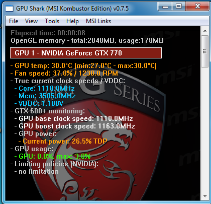

Ich habe mal ein Screenshot von der Karte im Idle gemacht:
