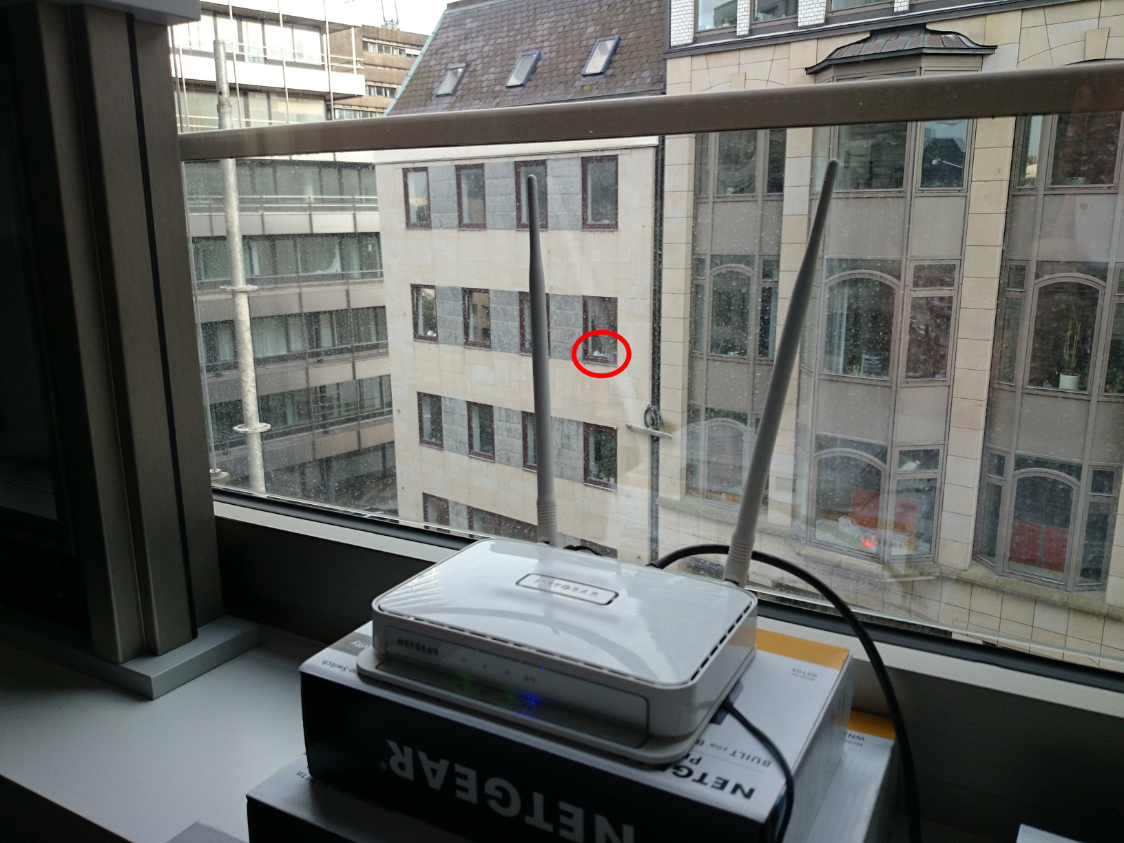

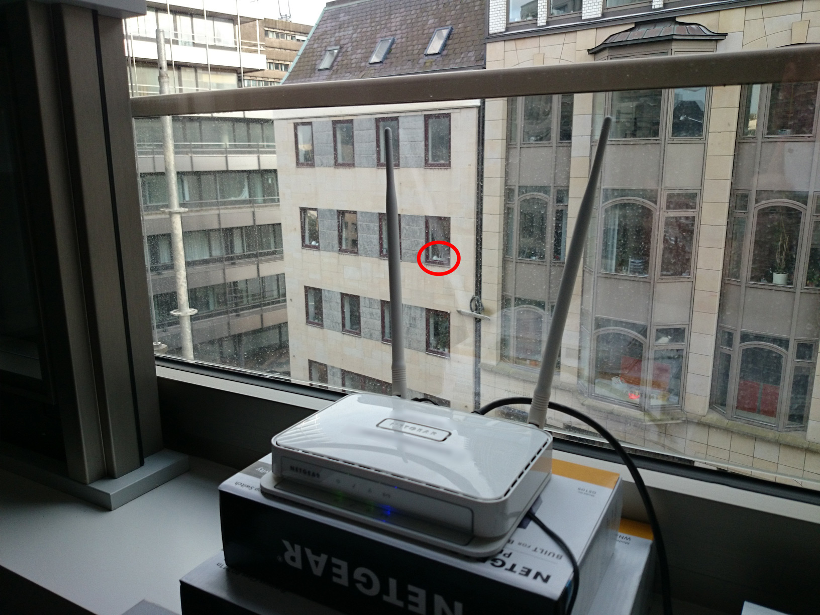

Theorie und Praxis: Da Internet über LTE den Volumentarif binnen einer Woche leergesaugt hätte und dann in Steinzeitgeschwindigkeit 9 Arbeitsplätze versorgt hätten werden müssen, entschlossen wir uns eine WLAN-Brücke einzurichten, vom Bestandsbüro auf der gegenüberliegenden Straßenseite in den Neubau. Nach einem Telefonat mit Netgear wurden uns die Netgear WN203-200PES ProSAFE empfohlen, da diese genau dies Leisten würden, was wir beschrieben haben. Im Büro eingerichtet und funktion überprüft: Alles Super!!! Sogar durch Wände etc. und dann aufm Bau eingerichtet: Kaum bis garkein Signal... Beim pingen ca. jedes 4. Päckchen lost usw.
Hier mal ein paar Fotos:

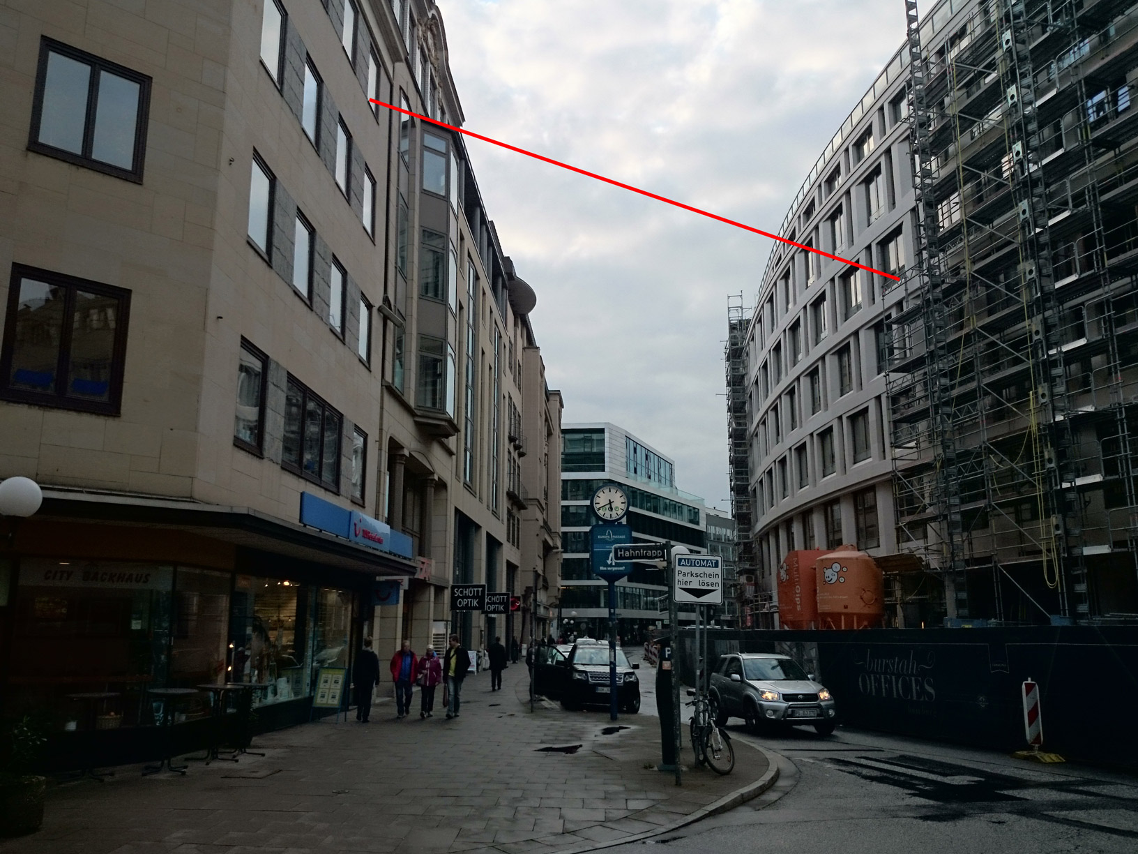

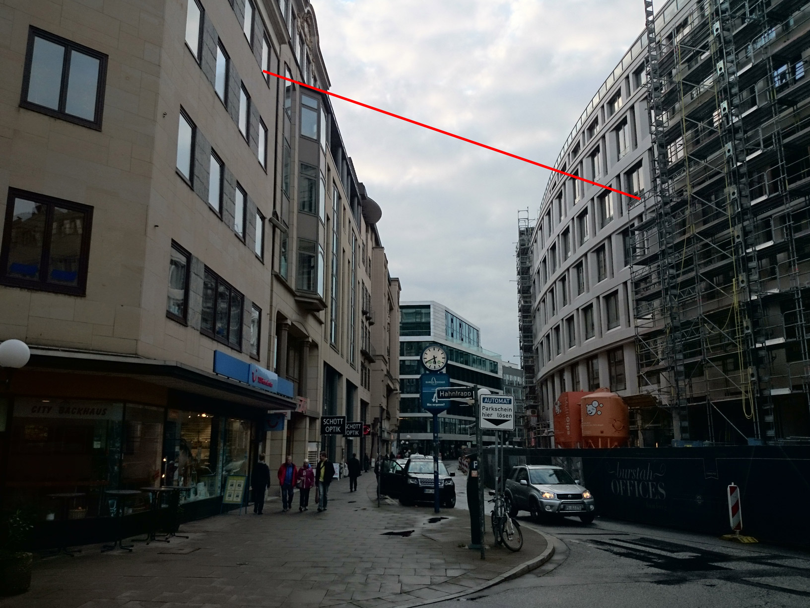

Die AP's haben freie Sicht zueinander und stehen <50m voneinander entfernt! Da muss es doch möglich sein eine stabile und schnelle Verbindung aufzubauen!? Die Antennen wurden aufeinander zugeneigt, da sie ja im rechten Winkel zur Achse abstrahlen.

Mit den Richtantennen sollte das funktionieren. Oder generell mit Außenantennen, ich tippe bei den Fenstern auf metallbedampft. Das dämpft super :(. Hatte ich selbst schon, einfach mal bei offenen Fenstern testen. 50Meter müsste auch so schon funktionieren.
Hab mit inSSIDer mir schon einen Kanal herausgesucht. Es ist echt verflixt und zugenäht. Schon alle möglichen Antennenstellungen ausprobiert usw usw. Die Scheiben sind natürlich auf einem extrem neuen Standard. Und da es die Sonnenseite ist sind die bestimmt metallbedampft. :(

Auch mit der Richtfunkantenne war das Signal extrem schwach. Des Rätsels Lösung war dann tatsächlich die Antennen an den Fassaden zu befestigen, so dass die Fenster (anscheinend heftigst beschichtet) das Signal nicht mehr dämpfen konnten. Im Altbau wurde die Richtfunkantenne mit einem Fensterarm befestigt und im Neubau die beiden Antennen des AP einfach mit Panzertape an die Vorderseite der Glasbrüstung geklebt.
