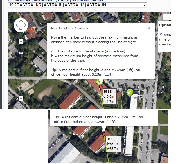

So auf den ersten Blick sollte die Entfernung ausreichen.
Wenn der Vermieter selber keine Ahnung hat welcher Empfangsweg verwendet wird, hilft es ja nur es Auszuprobieren, grade wenn du nicht weist welche Tuner Art der verwendete Fernseher hatte.
Merkwürdig ist es ja wenn der Standort in Deutschland ist und es ORF unverschlüsselt gibt, bei DVB-T kann das ja schon sein, aber wie das bei Kabel TV im Randgebiet ist, weis ich nicht.
35m Plus die Höhe auf die der Balkon liegt oder?
Ich kenne mich damit nicht so sehr aus, aber sind 2-3 obergeschössige Häuser höher als 35-50m?
Muss ich Bedenken haben, dass es dort nicht klappt?
Das nächste störende Haus ist etwa 70-100m entfernt.

Zum Sat TV: das gegenüberliegende Haus hat wohl 4 Etagen und das OB sei höher als die anderen Etagen. Sollte das dennoch mit dem Sat TV reichen?
Müsste aber eine Sat Anlage haben, die man nicht am Balkon oder der Wand aufhängen braucht, sondern die irgendwie auf dem Balkonboden steht und idealerweise nicht über dem Balkongeländer sichtbar ist.

Sagt wer? Ich wette, du vermischst hier DVB-T und DVB-C. Evtl. ist die Leitung an eine Hausantenne angeschlossen, weshalb du die paar Sender analog empfängst, aber mit einem Kabelanschluss hast du in der Regel keine Probleme.FohlenBoy schrieb:Es gibt nämlich wohl wirklich nicht mehr als 12 Sender, weil der Empfang dort sehr schlecht sei.
FohlenBoy schrieb:Zum Sat TV: das gegenüberliegende Haus hat wohl 4 Etagen und das OB sei höher als die anderen Etagen. Sollte das dennoch mit dem Sat TV reichen?
Nimm dir einen Winkelmesser (Geodreieck), halte es waagerecht zum Boden (an der Stelle, an der der Mittelpunkt Schüssel stehen soll) und dann peilst du mal in Richtung 34 Grad auf der Winkelskala. Ist dort nicht im Sichtweg (d.h. du siehst freien Himmel), dann klappt das mit dem SAT-Empfang.
