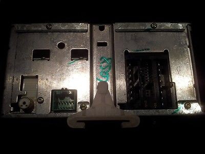

Ich habe einen Ford Fiesta Bj. 1997. Ich möchte nur eine Möglichkeit haben um mein Smartphone anschließen zu können. Damit ich nicht nur Musik über mein Smartphone abspielen kann sondern auch über die Autoboxen meinen Gesprächspartner hören zu kann. Gibt es ein Originalradio, dass das kann und das ich in den Fiesta einbauen lassen kann?
Danke für die Empfehlung. Ich habe einen Ford Fiesta mit der TSN 933. 1997 Style.
Der Einbau sollte für mich wohl mittels Youtubevideos kein Problem sein. Nur das Angebot aus der Ebaykleinanzeige ist für mich zu teuer da ich zuerst irgendwie von Mönchengladbach (NRW) nach Happurg (Bayern) kommen müsste. :p
Ich glaube das sieht gut aus:
http://www.ebay.de/itm/Ford-Autorad...42?pt=LH_DefaultDomain_77&hash=item20f1bdab86
Wie bekommt man den AUX-Adapter denn nach vorne gezogen? Und ist die Tonqualität dann auch besser als mit einen Kassettenadapter?
von hinten ins handschufach legen einfach. ALLES IST BESSER ALS DER ANALOG KASSETTENADAPTER
auf deiner linken seite siehst du die aux buchse ;)
das was du ersteigern willst "muesste" also passen. wenn du was verbindliches willstfrah vorsichtshalber bei ford mal nach :)
Cool, danke für deinen Tipp. Muss mal gucken wie hoch der Preis steigt. Zuviel möchte ich nämlich nicht bezahlen wenn man bedenkt, dass das eine Angebot aus Bayern auch nur 40€ sogar mit VB kostet. Eventuell könnte ich da das Radio sogar für 30€ bekommen. Lohnt sich aber trotzdem nicht dafür nach Bayern zu fahren. :)
