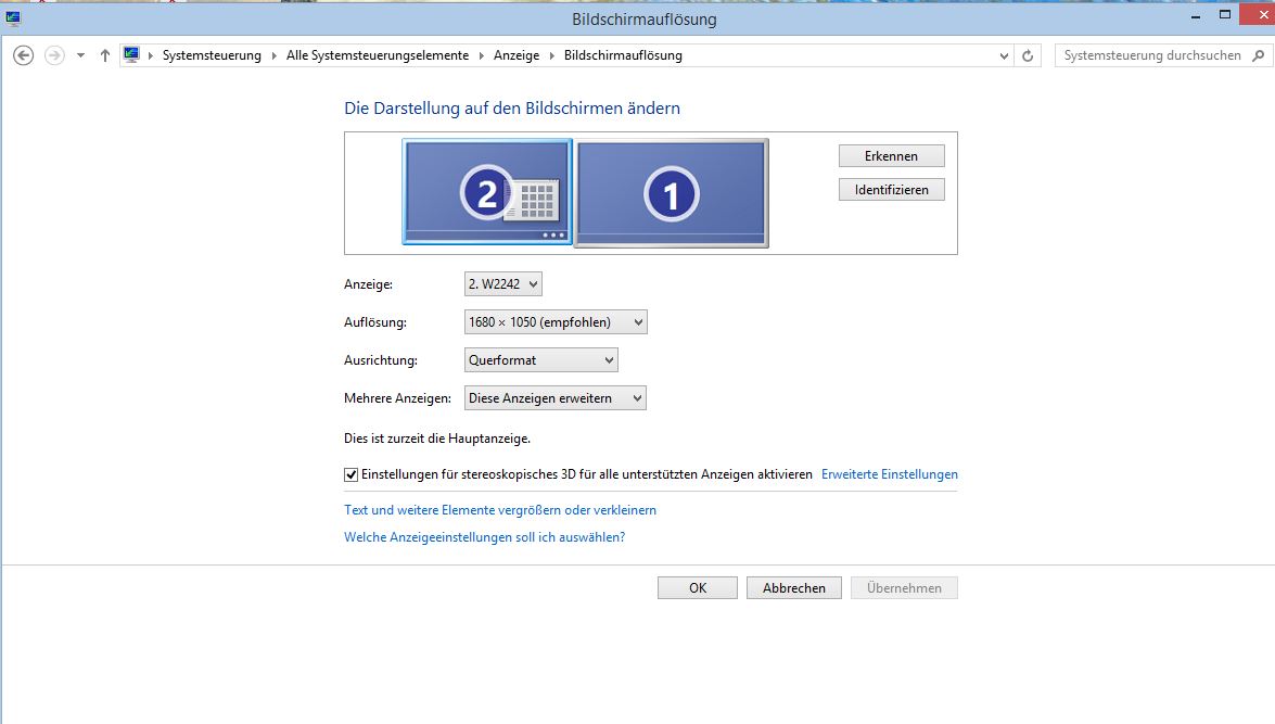

Ich weiß nicht ob es etwas damit zu tun hat, aber bei meiner hd7950 ist es so, dass beim Start auch erst alles nur über HDMI angezeigt wird (sprich mein immer angeschlossener TV) und erst wenn Windows läd, der Grafiktreiber auf meinen Monitor mit DVI wechselt, wobei dann auf dem TV nichts mehr angezeigt wird. Hat glaube etwas mit primary und secundary monitor zu tun. Wenn ich jedoch meinen Monitor abstöpsel, wird anfangs wie zuvor ganz normal der Bios-screen und der Windows-Ladebildschirm angezeigt, jedoch kommt dann wie von dir beschrieben kein Bild. Ich wechsel dann einfach immer mit WINDOWSTASTE + P (+PFEILTASTE RUNTER) zum Hauptmonitor, welcher bei mir halt seltsamerweise der TV ist. Hab bis jetzt auch noch keinen Weg gefunden das umzustellen :(
Bitte macht mich nicht zu sehr fertig falls ich da total daneben liege :schluck:
Ja sowas ähnliches habe ich auch. Bei mir wird mein HDMI Tv beim booten als sekundär verwendet und das Boot-Logo kommt auf meinen DVI bzw. VGA Monitor. Ist Windows hochgefahren lädt er die Anzeigeeinstellungen(denke ich mal) und ab dann ist der TV primär.
Du kannst in den Windows Anzeigeeinstellungen die Reihenfolge der Bildschirme festlegen, da musst du nur deinen TV als 1 und den Monitor 2 wählen.
Würde ich ja gerne.
Nur mir wird bei den Einstellungen kein 2ter Bildschirm angezeigt.
Ich kann nicht auswählen welcher Monitor als 1 oder 2 makiert ist, oder ich finde es einfach nicht :S
Das einzige was ich festelgen kann ist, welches die Hauptanzeige ist, ändert aber nichts an der numerischen Reihenfolge.
