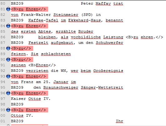

Nun hätte ich die Liste gerne so, dass sie wie im folgenden Bild in den ersten 5 Zeilen aussieht.

Mir ist nicht ganz klar, was genau nun dein Ziel ist. Wenn tatsächlich wie in den ersten 5 Zeilen auf einem Bild da immer <B>zu Ehren</B> stehen soll, hätte das ja nichts mehr mit dem Ausgangstext zu tun. Dass der Ausschnitt aus dem Rohmaterial und der Ausschnitt zum Thema bisherige Bearbeitung verschiedene Stellen zeigen, hilft beim Verständnis auch nicht wirklich weiter.
Gib bitte mal zu ein paar Zeilen Beispieleingabe das Ergebnis an, welches du am Ende haben möchtest. Im Idealfall sollten dabei alle möglichen Schwierigkeiten, die in der Eingabe auftreten (können), auch zu sehen sein.

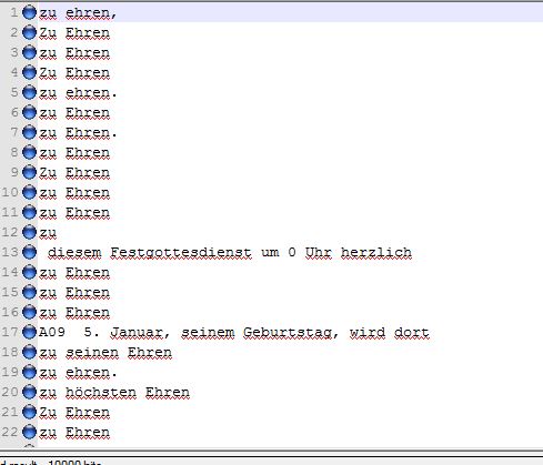

Und nachher soll es so aussehen:

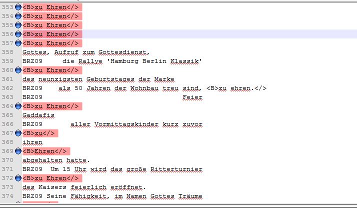

Es bleiben zwar noch ab und an ein paar Sachen stehen, die da nicht hingehören (siehe Bild), aber das kann auch an meinen ursprünglichen Daten liegen.
Von daher: Vielen Dank!
