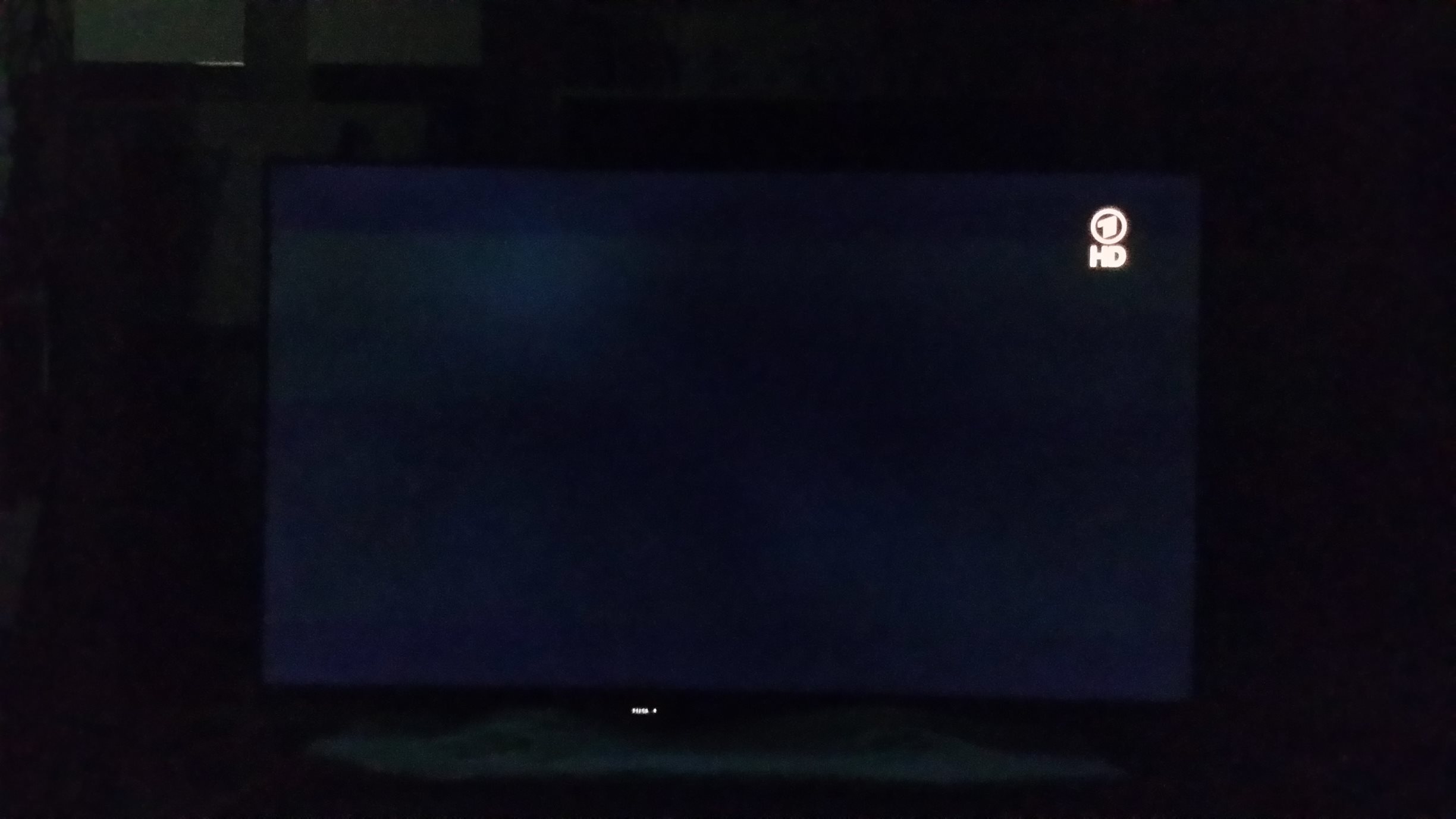

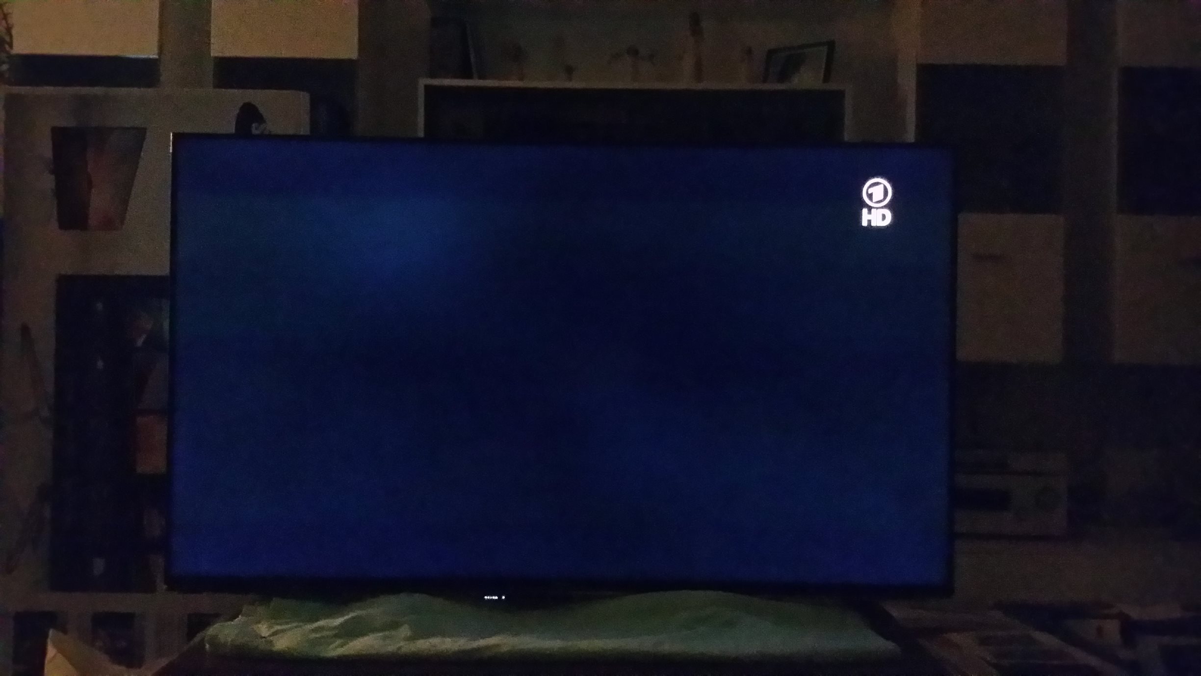

bisher war ich (überzeugter) Plasma-Schauer und von einem Pioneer KURO verwöhnt. Dieser wandert jetzt ins neue Heimkino (auch wegen Stromverbrauch) und wir haben uns fürs Wohnzimmer einen Samsung-LCD gekauft, einen UE55H6690 von MM.
Soweit ist das Bild ordentlich, Schwarzwert ist auch brauchbar, denke für 1100 Euro kann man nicht mehr erwarten. Was mir aber schnell aufgefallen ist, ist ein gewisses Clouding bei komplett schwarzem Bild. Da ich sowas von meinem Plasma nicht kenne, kann ich aber gar nicht einordnen, ob das nun in meinem Fall eher ein schwaches, normales oder ein stark ausgeprägtes Clouding ist und ich - als ggf. logische Konsequenz- das Gerät evtl. reklamiere und tausche oder ob die Gefahr zu groß ist, ein noch schlechteres zu erwischen.
Links dunkkler Raum, rechts mit Licht im Nebenzimmer... Wäre nett, wenn mir die LCD-Experten hier eine Einordnung geben könnten, wie das Clouding bei meinem Gerät einzuordnen ist. Vielen Dank im Voraus!
Stefan
1. Clouding ist bei LCD-/LED-TVs mehr oder weniger normal und mehr oder weniger immer vorhanden.
2. Ebenfalls mehr oder weniger normal ist, dass es in den Ecken leicht dunkler wird (zu sehen bei hellem Hintergrund).
3. DSE (Dirty Screen Effect) bzw. nicht 100% gleichmäßige Ausleuchtung kann man auch nie ganz verindern.
4. Wichtig ist, wie du das alles wahrnimmst! Gerade auf Fotos wirkt Clouding oft sehr viel schlimmer, als es in der Realität aussieht. Außerdem kann man durch Optimieren der Einstellung oftmals noch viel herausholen an Bildqualität. Falls du es noch nicht kennst kann ich dir hierfür das Hifi-Forum empfehlen. Dort sind einige Leute unterwegs, die sich gut auskennen.
5. Wenn es am Ende nicht deinen Ansprüchen genügt, dann gibt den Fernseher zurück und hole einen anderen! Leider ist manchmal auch innerhalb einer Modellreihe die Streuung recht groß, so dass du mit einem anderen UE55H6690 sowohl deutlich besser als auch deutlich schlechter dastehen könntest.
Würde es dich nicht stören, gäbe es diesen Thread wohl nicht. Ich glaube allerdings nicht, dass du sofort einen TV mit weniger Clouding bekommst.
Stefan
noch mal zum Thema
ist nach meiner Einschätzung Mittelstarkes Clouding .
