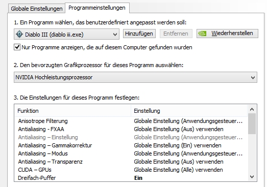

Diablo 3 läuft nicht über die Intel GPU sondern die GraKa - das habe ich eingestellt. (In dem nVidia Tool da für Diablo 3 eingestellt das er den nVidia Hochleistungsprozessor nehmen soll)
