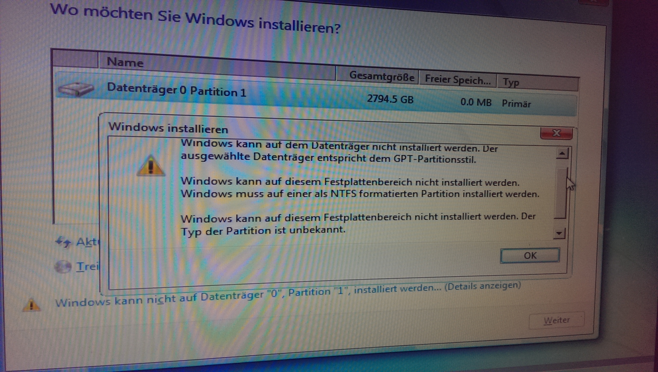

IMAG0963.jpg habe eine fehlermeldung bei der installation von windows. Kann ich das beheben oder ist das Hoffnungslos? Ich weiss woran es liegt aber nicht wie lösen. es liegt ja daran das 3TB hdds nicht unterstützt werden zum booten oder?
der fehlermeldung nach.. musst du windows auf eine ntfs partition installieren.. das ist nichts unbekanntes ;)
