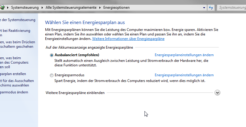

Ich habe zwar kein Surface Pro 3, aber es kann sein das auf dem Surface Pro bestimmte Einstellungen gemacht waren, die jetzt beim Upgrade verloren gegangen sind.
Bitte Kontrolliere mal die Einstellungen unter Systemsteuerung => Energieoptionen (Unter Windows 10 können die einzelnen Punkte anders heissen, die Energieoptionen wirst du aber mit sicherheit finden)

Interessanterweise geht mein Surface nicht mal mehr in den Energiemodus nach z.B. 5 min. Hab auch in den Energiezustand alles geprüft. Aber so viel Einstellen lässt sich da jetzt auch nicht. Kann ja nur ausbalanciert stehen lassen, da die anderen optionen hell grau hinterlegt sind und lassen sich nicht anklicken.
