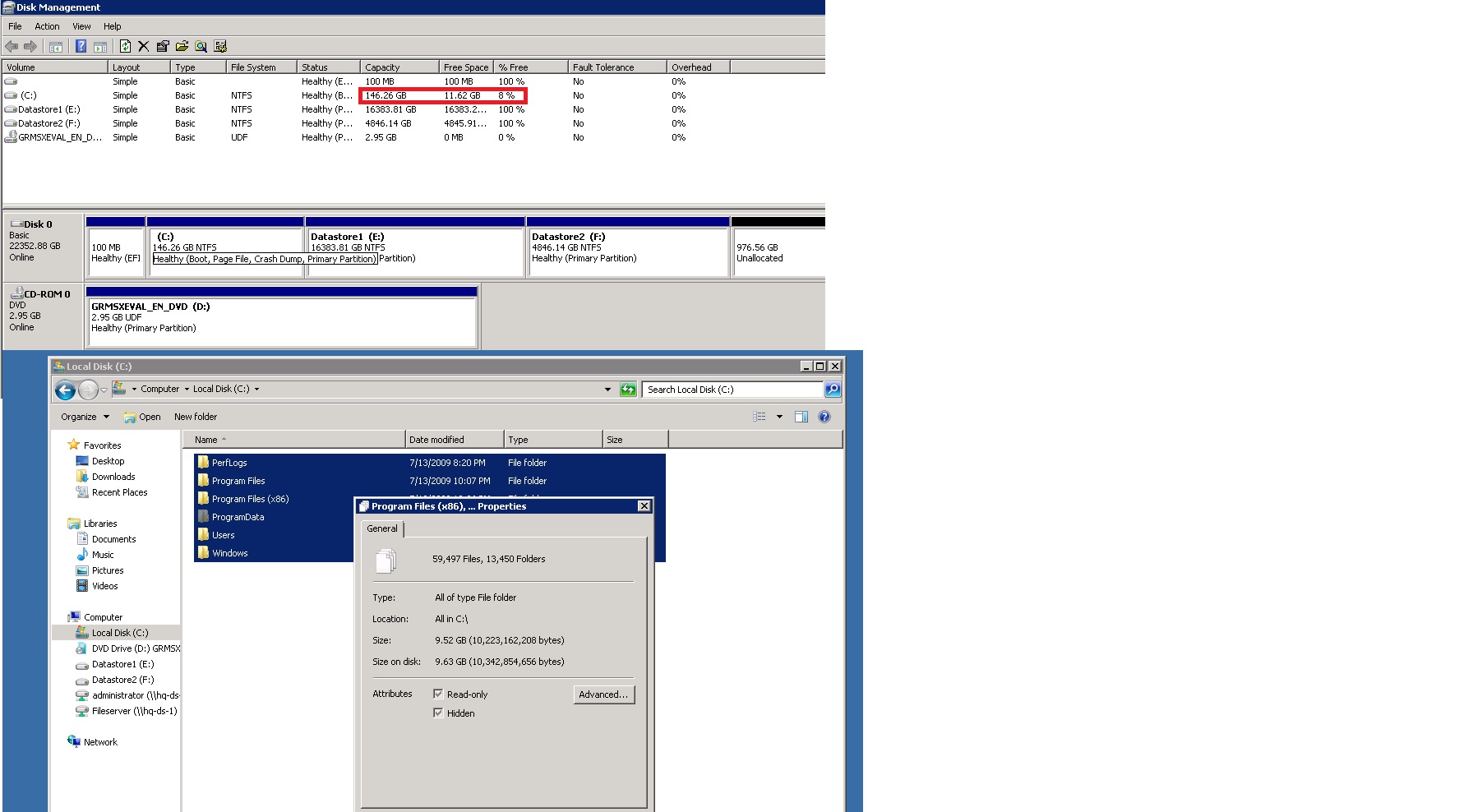

ich bereite gerade einen Backupserver vor, nur wundert es mich wie bei einer frischen Windows Installation über 100 GB in der C Partition verschwinden. Wie auf dem Bild zu sehen, werden "eigentlich" nur 10 GB benötigt.
Hat wer eine Idee?

Hi Mac_Leod,
wenn du die Dateien im Explorer nur markierst, wird er nicht den gesamten verbrauchten Speicherplatz anzeigen. Das liegt an fehlenden Admin Rechten, versteckten Dateien, Systemdateien (Auslagerungsdatei etc.), ...
Lade dir mal Windirstat (portable) runter und führ es mit Admin Rechten aus. Dann erhälst du eine ziemlich gute Aufstellung, wo der Speicherplatz hin ist.
VG Slappy

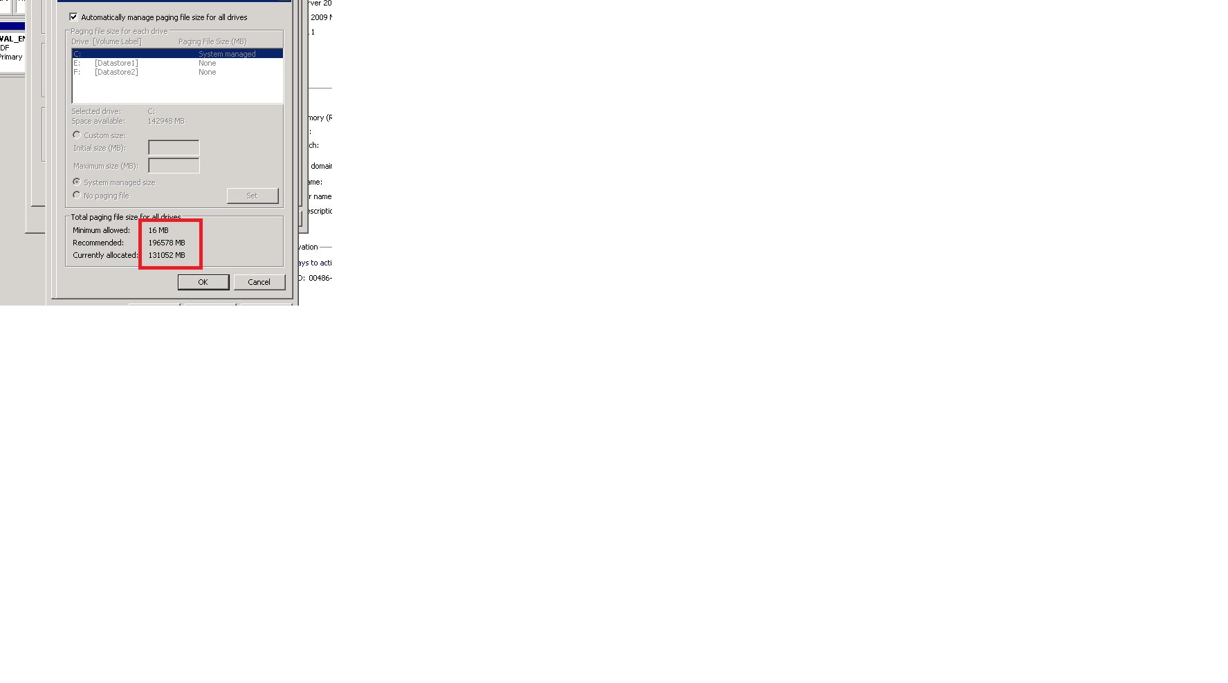

genau hier liegt der Hund begraben.
Die Frage ist, wie groß sollte ich diese hier wählen. Normal mindestens 1:1 dachte ich.

Ich sehe noch 900GB unallocated.
Wie wäre es, eine 128GB Partition zu erstellen und die agefile explizit mit 128GB grösse dort drauf zu legen?

Da brauchst Du das Tool nicht mehr starten. Du hast (wenn nicht geändert) also auch eine 128 GB große Auslagerungsdatei, vermutlich auf C:\
Bei einer Kapazität von 146 GB minus 128 GB Auslagerungsdatei ist halt nicht mehr viel übrig.
Das kann Server 2008 R2 von Hause aus nicht besser, da musst Du wohl etwas anpassen.
Viele Grüße !
Bei meinen Servern habe ich 192 GB Ram, die Auslagerungsdatei ist bei mir ziemlich genau 28 GB, ich habe aber Server 2012 R2 und der scheint da etwas cleverer zu sein.
Zu Deiner Frage: die Auslagerungsdatei auf eine der anderen Partitionen legen, da ist ja noch eine frei bzw. auf den anderen ist auch noch genug Platz.
Oder: die Auslagerungsdatei zumindest im Startbereich verkleinern, evtl. so ab 64 GB (oder weniger), das sollte reichen. Denn wann sind 128 GB Ram verbraucht ? (Wenn er nur Backup machen soll)
