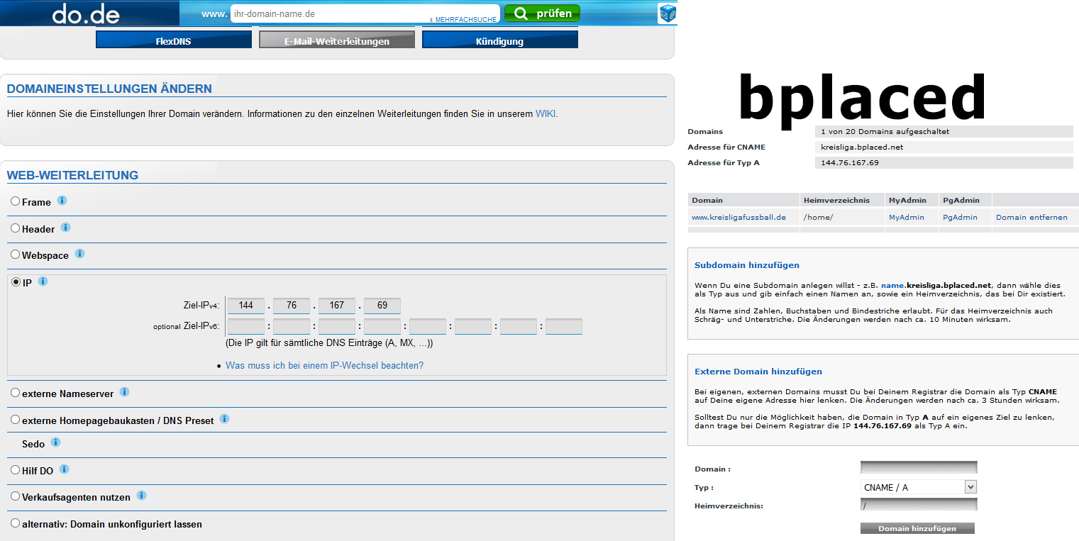

Allerdings habe ich auf bplaced jetzt dieses CNAME/A eingerichtet (hoffentlich richtig..) und die IP bei do.de eingefügt.
Jetzt mal bis morgen abwarten, bis die Veränderungen wirksam sind. Vllt geht es ja. :)
Ansonten melde ich mich natürlich wieder.
also die Domain scheint zu gehen, allerdings ist die Seite weiß?!
Hab bei bplaced die IP ermittelt und meine de Domain da hinzugeüft mit CNAME im Verzeichnis Home und dann bei do.de unter IP eingegeben.
Es ging sogar kurze Zeit, dann löschte ich aber wieder bei bplaced die Domain, weil ich ncht dachte, dass es daran liegt. Dann wieder hinzugefügt und jetzt ist die Seite weiß
Über den bplaced Link funktioniert es tadellos...
Die Seite ist weiß, weil am Ende des Links noch ein / ist, welches da nicht hingehört.
Beim Aufruf über die .de domain sollte der bplaced link aber ja gar nicht auftauchen in der Adresszeile, daher muss da noch etwas falsch konfiguriert sein.
Was hast du denn nun eingestellt? Mach am besten mal screenshots von den Einstellungen.
Wo siehst du da ein "/"?
Edit: Ah, habs selbst gesehen. Ausversehen /home/ bei bplaced eingetragen. Mal gucken, was passiert. SO war es ja schon allerdings stand dann kreisligafussball.de/index.php/SEITE

Bei mir funktioniert die Seite nun wie sie soll, Mit der /Index.php/seite link Struktur. Wenn ich testweise mal www.Kreisligafussball.de/Seite Aufrufe kommt ein 404 erfror, das heißt die Seite ist nicht vorhanden. Existiert denn ein Ordner z.b. "/home/Sprüche" Ordner?
Du solltest zusätzlich noch die Domain ohne Subdomin eintragen bei bplaced. Aktuell funktioniert die Webseite nur mit www.
Ah das erklärt wieso es nur mit www geht.

Wenn du in der domainkondifuration /home als Verzeichnis angibst, musst du dies in den joomla einstellungen nicht mehr angeben. Wenn du es trotzdem tust, funktionieren die links dementsprechend nicht, weil intern dann quasi domain.de/home/home/index.php/seite aufgerufen wird. Und das gibt es natürlich nicht.
