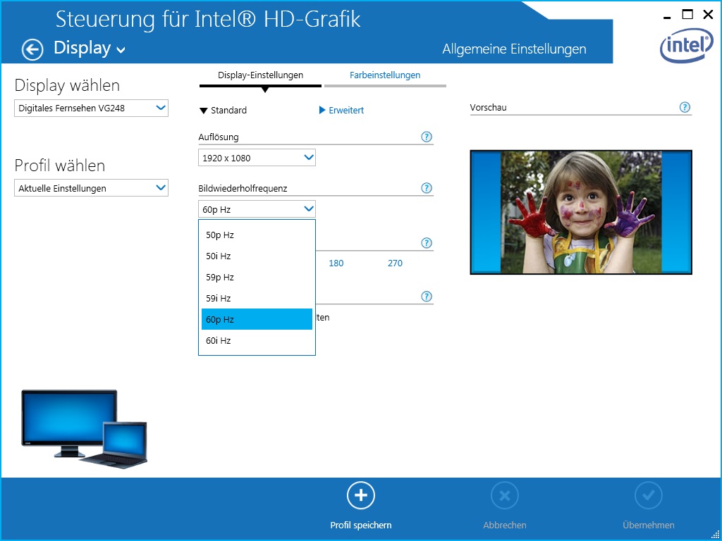

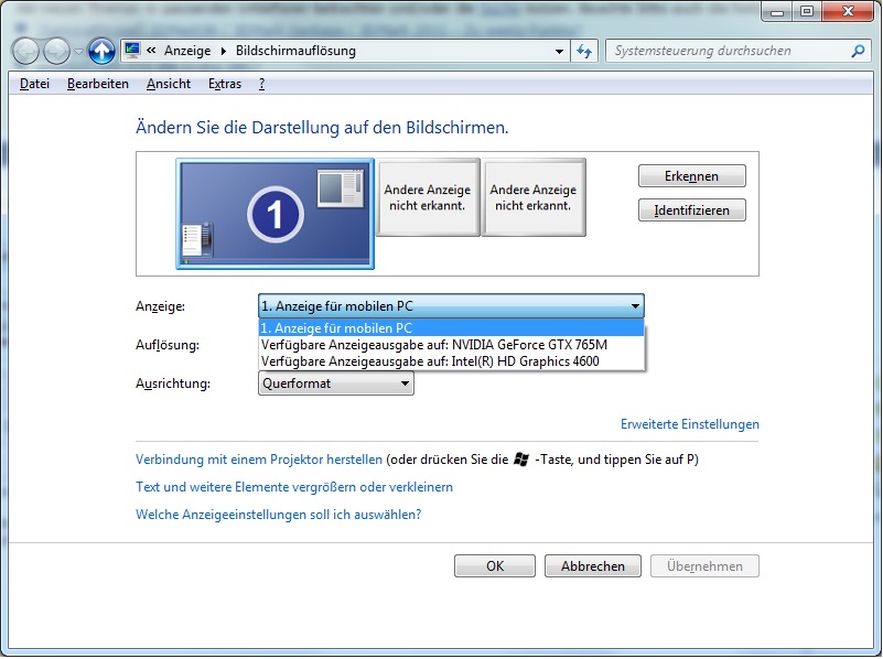

Das heißt also, ich sollte den Bildschirm eigentlich nicht über das Controllcenter von der HD4600 einstellen können, sondern über ein Nividia Programm, wenn er an dem HDMI Port angeschlossen ist. Was aber leider nicht der fall ist. Siehe Anhang. Sehe ich das falsch?
Wo du was einstellen möchtest, ist total irrelevant, weil du keinen Anschluß am Laptop hast, der mehr wie 1920x1080@60Hz ausgeben kann. Es geht nicht mehr.
Da der Anschluss (auch dein interner Bildschirm) an der Intel physisch dranhängt, musst du Auflösung/Hz/... bei der Intel einstellen.
Aber es geht einfach nicht mehr als 60Hz (bei 1920x1080) mit einem HDMI1.4 Port!
Mit Displayport oder DualLink-DVI-D würde 1920x1080 144Hz laufen.
