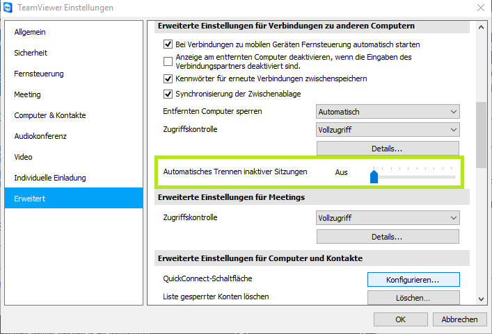

Die Einstellung, dass inaktive Sitzungen beendet werden steht auf "Aus" - aber sie wird trotzdem irgendwann beendet.
Das ist völlig normal. Nur mit den Business-Lizenzen von TeamViewer kann man Sitzungen beliebig lang offen halten.
