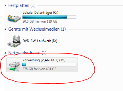

Hallo, ich bin ein Laie was PCs und Server angeht, deswegen wende ich mich hier an euch. Ich hab auch versucht zu googlen, jedoch wurde nur beschrieben, wie ich ein Backup von normalen Festplatten erstelle.
Also, Ziel ist es ein Backup von einem Server zu erstellen, wo mehrere PCs Zugriff haben. Es ist ein Büronetzwerk und die PCs benutzen dieses Netzwerk, um gemeinsamen Zugriff auf Daten/Dokumente/Programme zu haben.
Wie kann ich das machen?
Habe hier ein Screenshot von dem Server, der ein Backup benötigt. Bitte schreibt mir wenn ihr weitere Infos braucht.
Danke!
Und was ist der AN-DC1?
ein NAS?
Ein richtiger Windows Server?

Was du da siehst ist erstmal nur ein Netzwerklaufwerk.
Interessant wäre was dahinter steckt,(wie von Freak_On_Silicon angedeutet) wer hat dieses Laufwerk denn eingerichtet?
