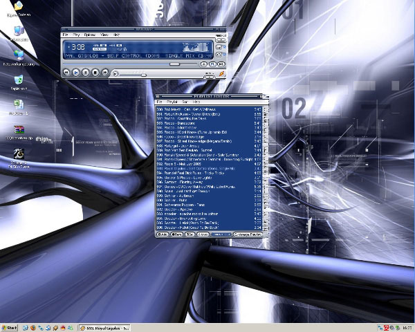

soooo habe mal von unten ein SVIDEO kabel geholt * mir ist aufgefallen meine fernseher hat ja gar kein SVIDEO eingang! * auch egal habe dann noch den scart adapter geholt.....so siehe da das bild ist in farbe! scheiber ist das kabel was dabei war scheiße!ist wohl im arsch! jetzt habe ich da das problem, dass das bild sehr verzehrt ist ! hab mal versucht das bei winamp anzudeuten!
es ist immer nach rechts hin verzerrt so am rand von fenstern oder am rand schon schrift

das mit dem verzerren habe ich auch wenn ich videos gucke mache gleich mal ein pic! damit ihr das sehen könnt! bzw damit ihr seht wie das so in etwar aussieht!
So würde es aussehen, wenn ich ein video gucke und das nur auf meinem TFT! diese verzerrungen stehena uch nicht still! die bewegen sich auch wenn ich pause drücke!
