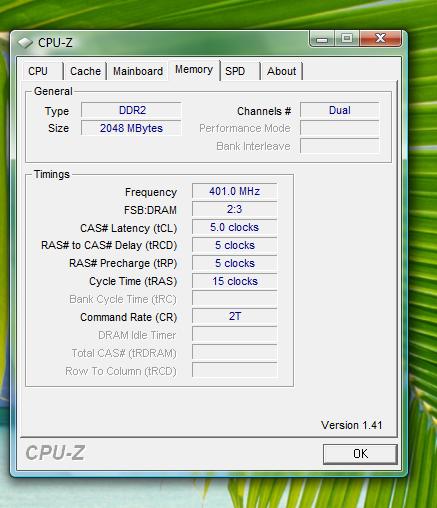

ich weis nicht wie ich es geschafft habe aber jetzt funktioniert es auf dualchannel 2gb ....
in cpu z stehen jetzt die timing ist das so in ordnung, ich hab nicht wirklich viel ahnung davon(wenn da was geändert werden soll bitte erklärt wie)
