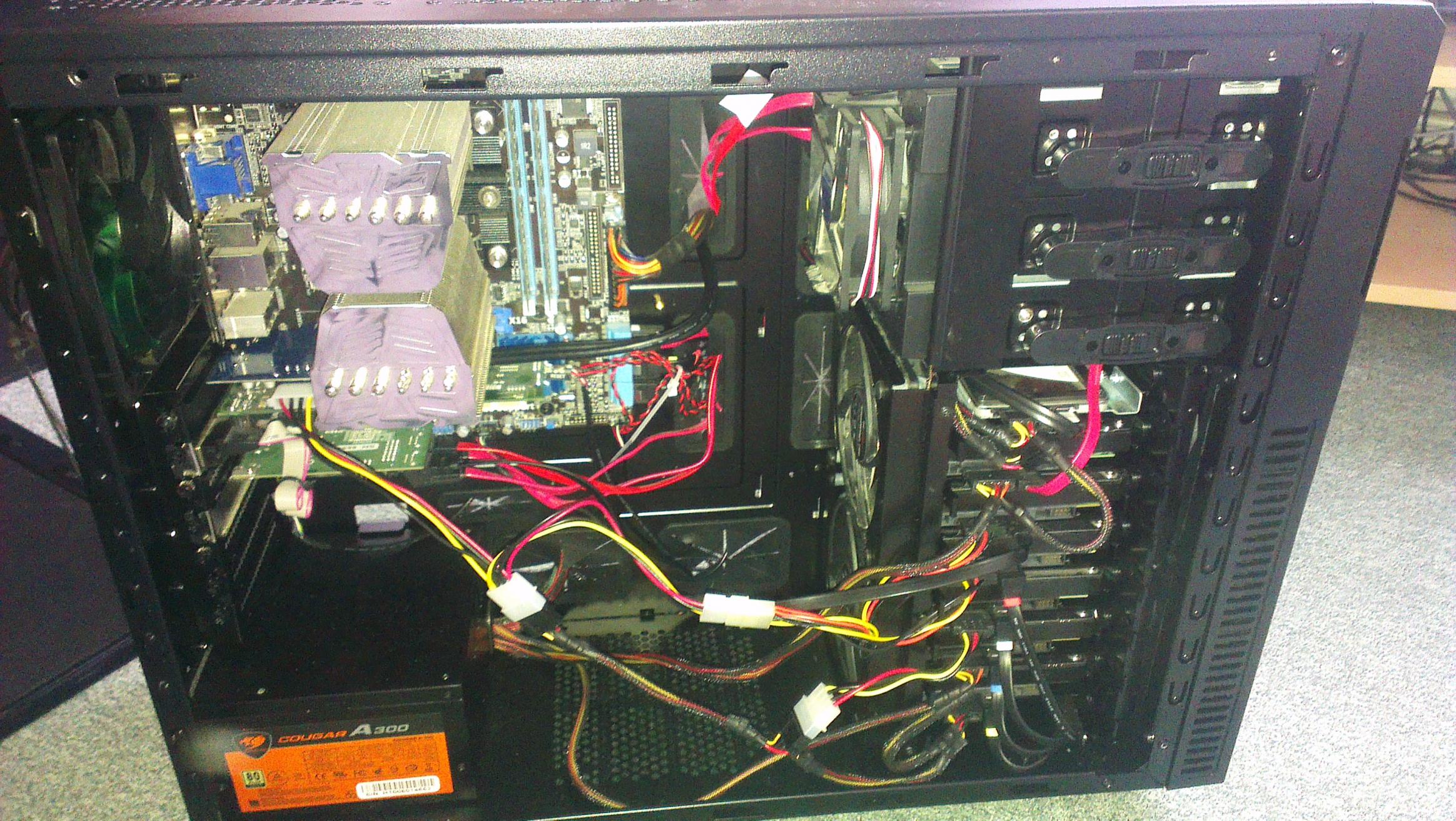

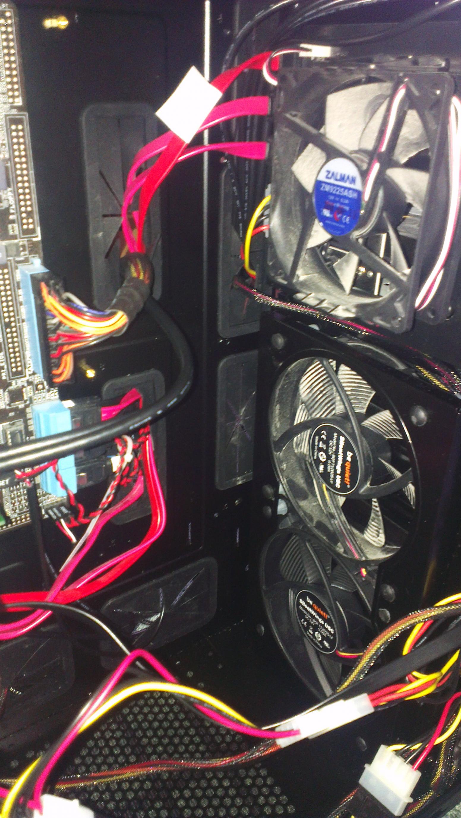

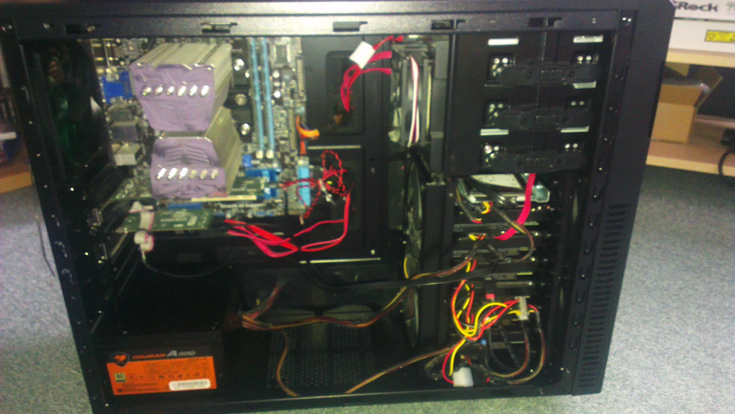

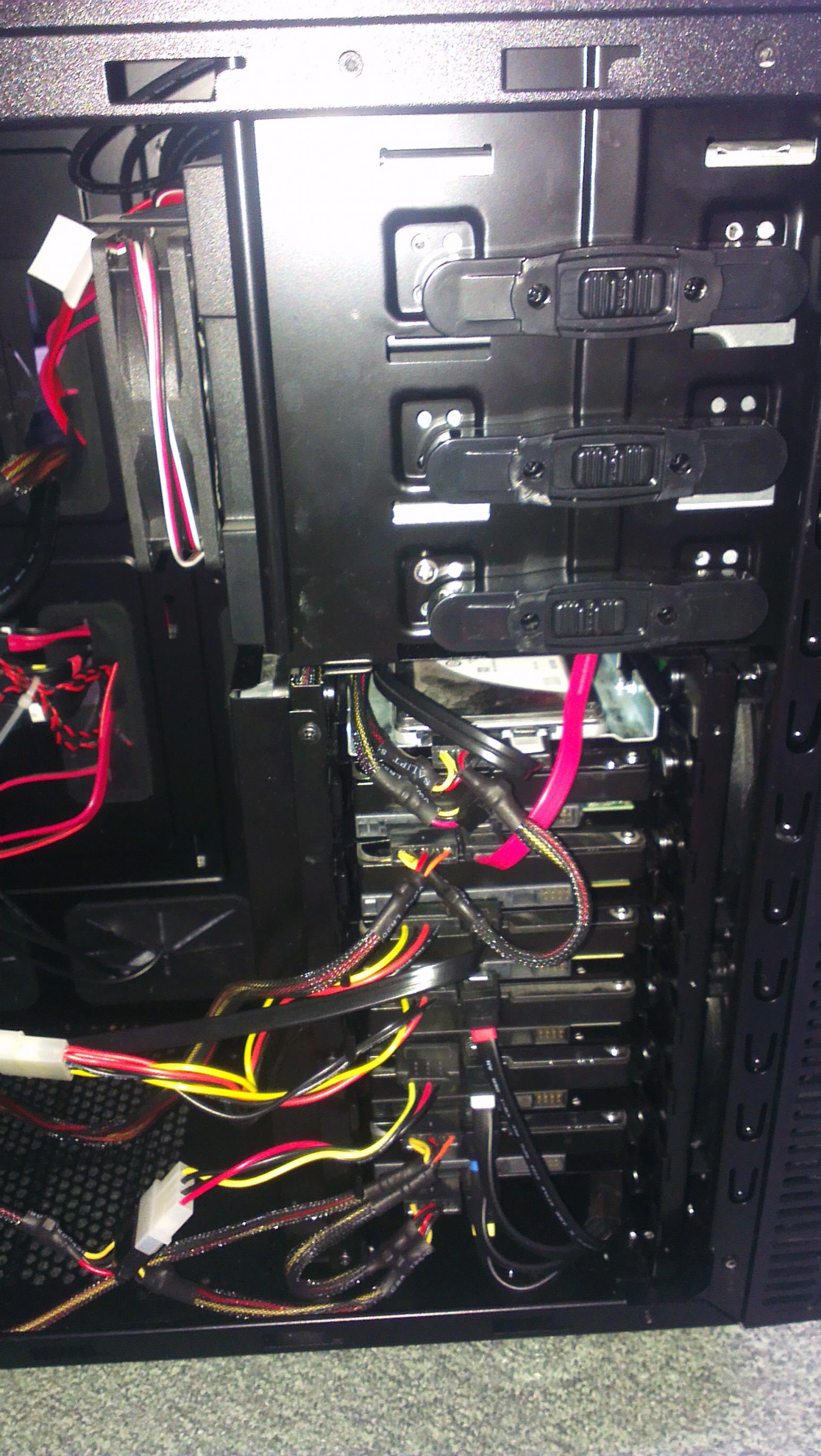

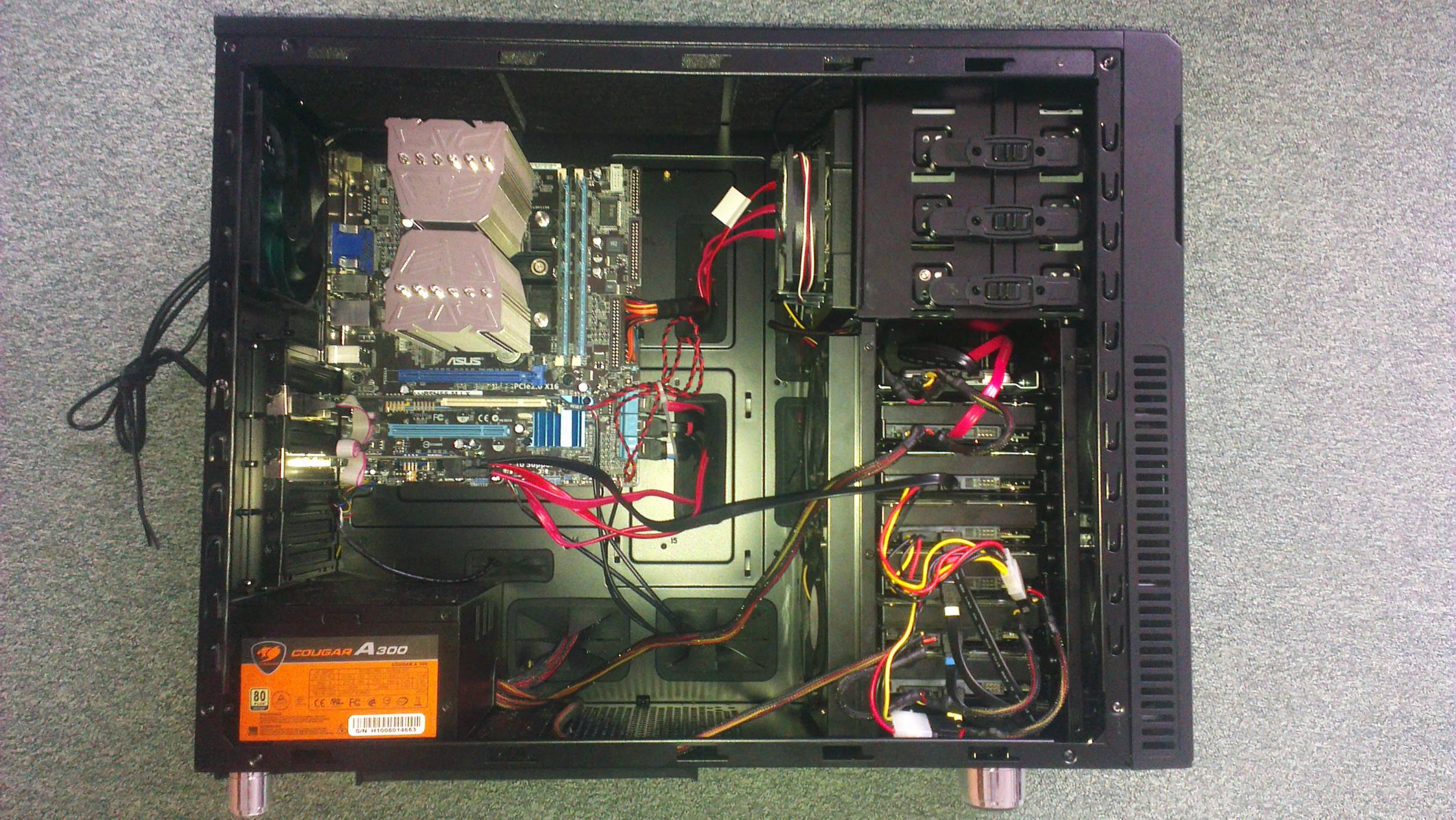

Der Server ist nun seit ca. 3 Jahren im Betrieb mit einigen Höhen und Tiefen (1x System-SSD gestorben -.-'; 1x Ausfall des damaligen Routers, an dem der Server hing; 1x Ausfall/Aufhängen der Angeschlossenen Netzwerksteckdose --> Blackout, vor Kurzem erst hat die KVM-Karte gesponnen und wollte keine Signale des EIN/AUS-Tasters mehr durchreichen...)
1. Verwendungszweck:
- Streamingserver (subsonic und ServetoMe)
- Fileserver (FTP - Serv-U und Netzwerkfreigaben)
- DVB-T Aufnahmeserver (DVB-Viewer)
- TS-Server
- WebcamServer (WebcamXP)
- Downloadserver (jdownloader)
- LDAP-Server zum Verwalten der Benutzerkonten auf dem Server selbst
2. Gehäuse und Kühlung:
- Nanoxia Deep Silence 2 schwarz, schallgedämmt (NXDS2B)
- 2 Bequiet Silentwings 120mm (vorne, unten hinter dem HDD-Käfig)
- 3 120mm vorinstallierte Nanoxia (vorne, unten vor dem HDD-Käfig + 1x hinten, oben)
- 92mm Zalman im Zalman ZM-HDR1 3-Bay Wechserahmen
- Megahalems CPU-Kühler semi-passiv (siehe Fotos)
3. Hardware:
CPU : Intel Core i3 530
MB : Asus P7H55-M LX
Ram : 8Gb A-Data DDR3
GPU : Intel HD Graphics 733 MHz (in CPU integriert)
Raid-Controller : Dawicontrol DC-324e Raid-Controller (dient aktuell nur als PCI to Sata Adapter / Sata-hub)
USB-Controller : SilverStone SST-EC04
Netzteil : 300w ATX Cougar
DVB-T-Stick : Hauppauge WinTV MOD7700 DVB-T Tuner
KVM-Over-IP : eRIC express Remote-Management-Card (Fernwartung auf Hardwarebasis)
4. HDD´s:
Insgesamt
3x Western Digital Red mit 4 TB;
3x Western Digital Red mit 3TB;
1x Western Digital Red mit 2TB;
1x Intel SSD 520 Series 120GB (für das OS )
RAID-Config:
2x WD Red 4TB RAID-0 (128kb Blockgr.) --> 8 TB
2x WD Red 3TB RAID-0 (128kb Blockgr.) --> 6 TB
5.OS und Software:
Windows 7 64bit
Subsonic 5.0
ServetoMe 3.7.4.2860
Serv-U
DVBViewer
TS-Server v14957
Jdownloader
webcamXP
Teamviewer
VirtualBox
Debian 7 Headless (VM)
LDAP-Server (Debian 7 VM)
Owncloud (Debian 7 VM)
uvm.
6. Angeschlossene Rechner im Netzwerk:
3 Desktop-PCs
2 Laptops
2 Android Smartphones (2x HTC One)
2 bis 3 Ipads (Ipad 1, 2 und 3)
2 TV-Netzwerkplayer (1x Western Digital HD Mini und 1x... k. A. habe die Beschreibung nicht hier ;) )
1 Raspberry pi mit Raspbmc als Streaming-Media-Center
7. Besonderheiten:
Der Server wird als Alrounder eingesetzt, wobei das Hauptaugenmerk in absteigender Reihenfolge lautet:
Streamingserver via http/https
Fileserver via SFTP/SSH
TV-Aufnahmeserver
Downloadserver
Owncloud-Server (noch experimentell)
Der Rest ist eher Spielerei, denn es wird kaum genutzt.
Eine Besonderheit im Consumerbereich ist sicherlich die KVM-Over-IP-Karte hier ein Link zum Thread von mir hier im Forum *click*
8. Stromverbrauch:
Stromverbrauch im IDLE (wenn alle HDDs im Spindown und 0 - 0,1% Cpu-Auslastung)
30W (gemessen mit einem Noname-Stromverbrauchsmessgerät ausm Baumarkt)
Unter Last (d.h 100% Cpu-Auslastung und mindestens 3-4 HDDs zu 60-90% aktiv)
55-70W
Gemittelt über eine Woche: 40W
9. Netzwerkanbindung:
1Gibt an - TP-link Rackmounted 16Port Gigabit-Switch
Dieser ist verbunden mit einer Fritz!Box 7490, welche an LAN1 mit dem Kabelmodem von Deutsche Telekabel (neu Primacom) verbunden ist.
10. Internet
32mbit down
2mbit up
Deutsche Telekabel (ehemals AKF/Versatel, jetzt primacom)

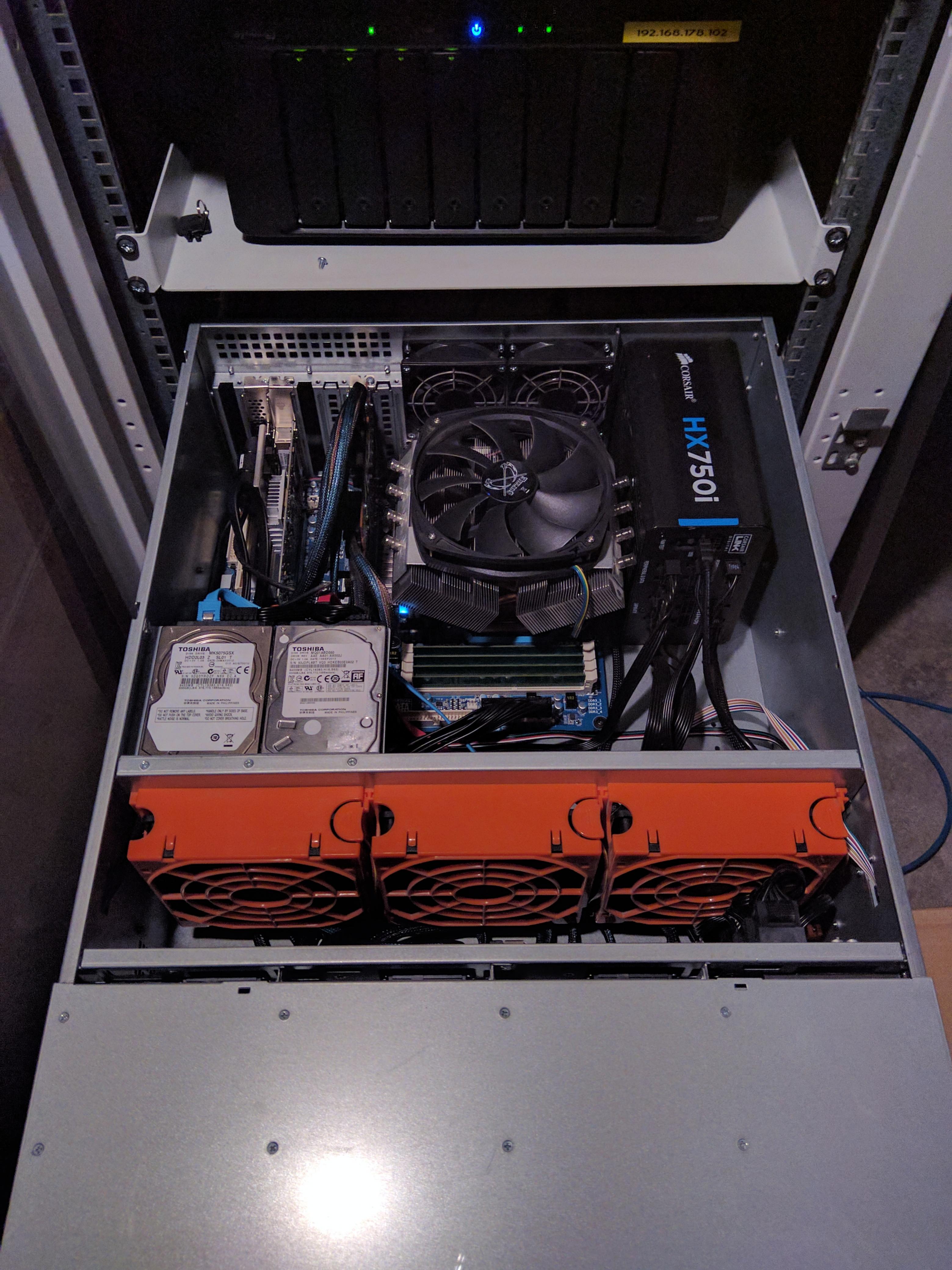

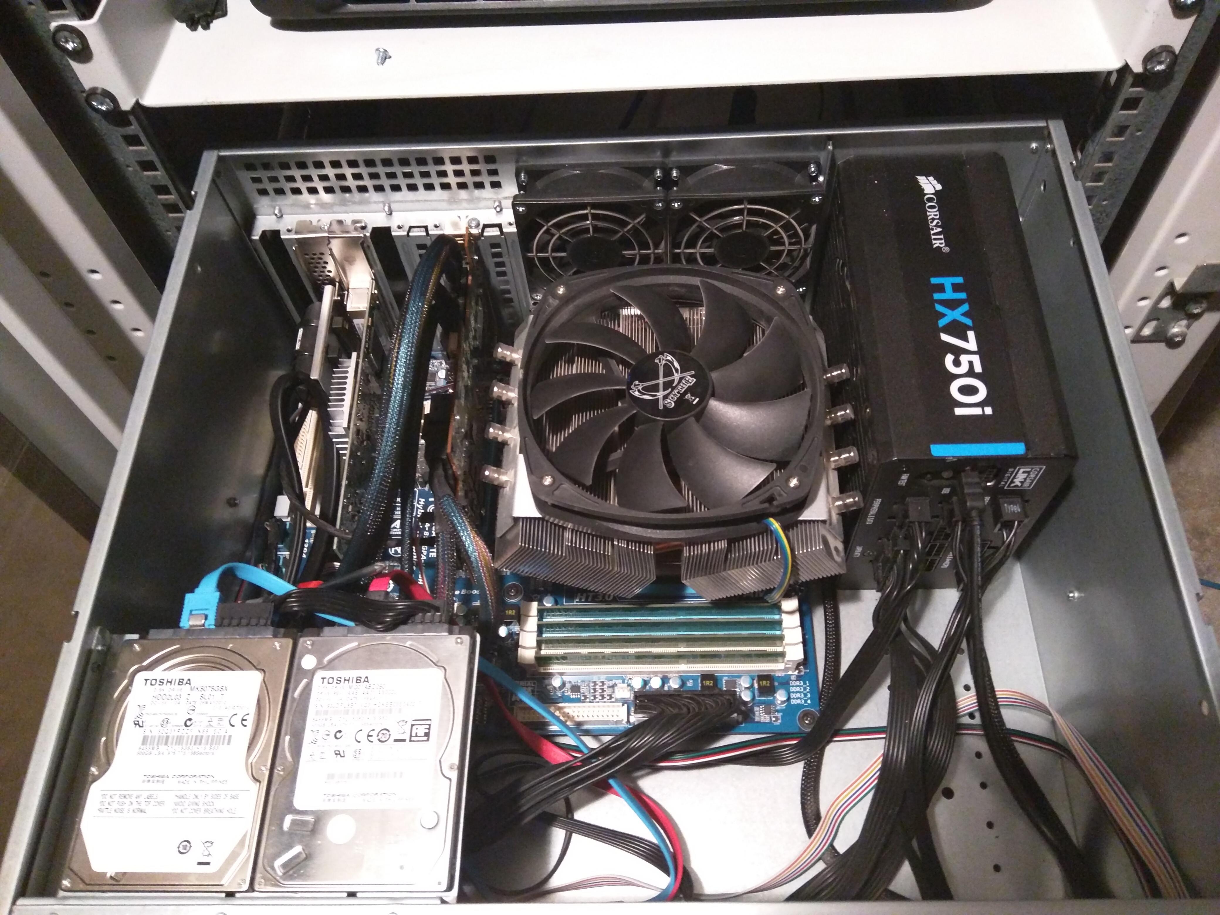

Um den Thread mal wieder nach oben zu holen:
Update.
  • HTPC
  • Datengrab
  • Exchange Server
  • Spielereien
  • VM-Ware Testserver
  • Lian Li PC-Z70
  • 6*120mm Lüfter / 2*140mm Lüfter
  • CPU Kühler Scythe Mugen 2
  • Steuereung Aquaero 5
3. Hardware:
  • Asus Z87 WS
  • Intel Core i3 4130T
  • 2*8 GB Crucial irgendwas
  • 1*LSI 9260 inkl. BBU (IBM M5015 geflasht auf LSI Originalfirmware) PCIe 8x SAS Raidcontroller
  • Enermax MaxTytan 800W
  • Lan Intel OnBoard GBit x2
  • 10GBit/s Intel Nic
4. Festplatten
  • 7*6TB Seagate Seagate IronWolf/Exos @ Raid 5 (Effektiv 32,7TB)
  • 256GB Samsung 950 Pro
  • 128GB Crucial M4 SSD
5. OS und Software
- Windows Server 2019 standard (Läuft erstaunlich gut als HTPC OS)
6. Clients im Netzwerk
- 2 Rechner und 2 Notebooks
7. Stromverbrauch
- Um die 80-90W im Idle und selten mehr als 100W unter Last
8. Internet Anbindung
- DSL 250000

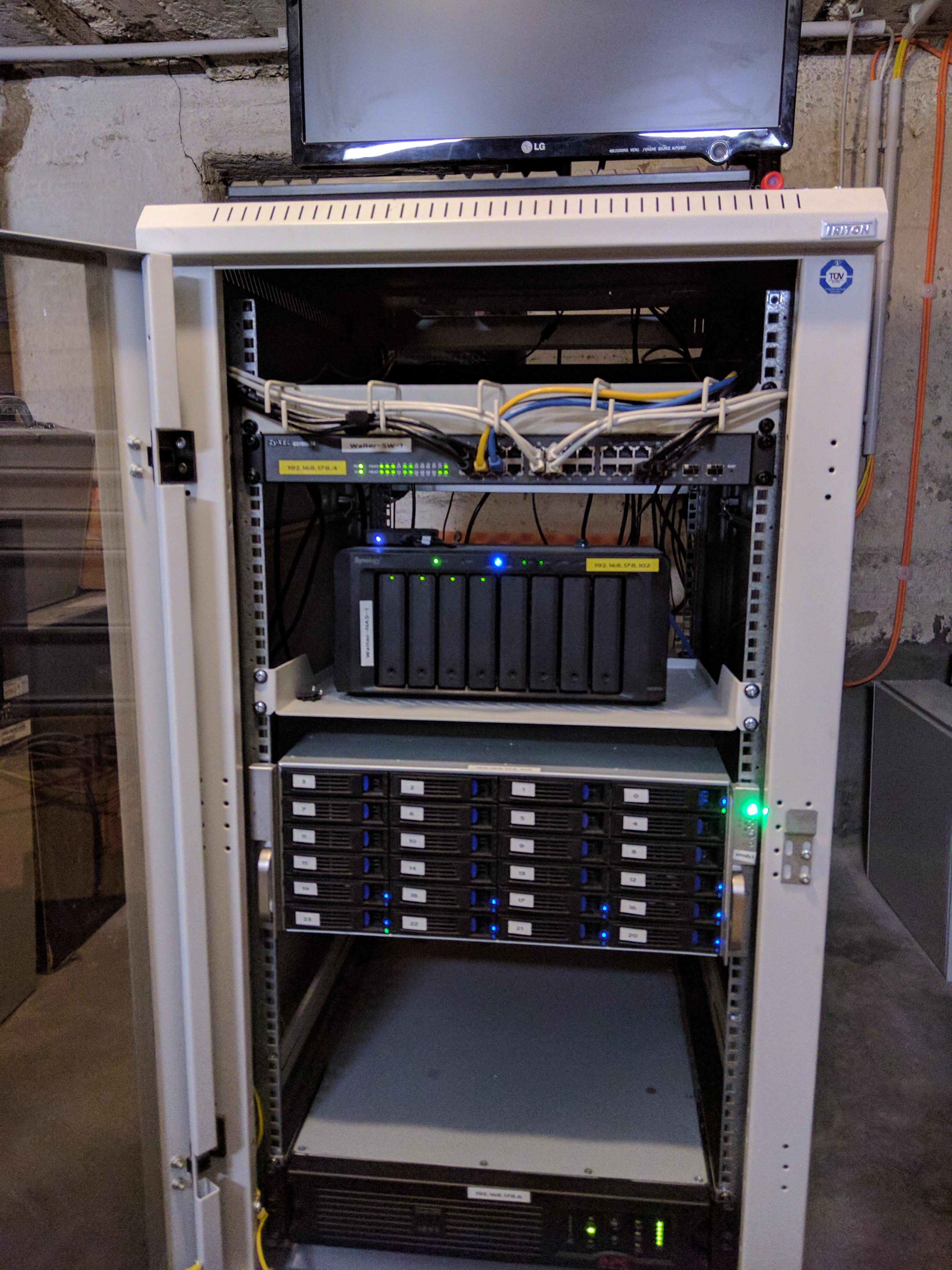

Der Thread ist ein wenig eingeschlafen, aber ich habe in letzter Zeit ganz gut aufgerüstet :D:
Server:
Bastel und Spielwiese, aktuell:
Terminal Server 2016
LDAP Server
DLNA Server
VPN Server
NAS:
Filme Musilk, VM Backup, Daten
Inter-Tech Case IPC 4HU-4424 Storage Case
https://www.inter-tech.de/products/ipc/storage-cases/4u-4424
Sehr zu Empfehlen! Eine Video Review von mir:
https://www.youtube.com/watch?v=M9dr_9_Odhc
3. Hardware:
Server:
AMD Phenom II X4 920 @ 2,8ghz,
16 GB DDR3 RAM (4*4GB)
Gigabyte mainbord
Adaptec RAID 72405 24 Port SAS Controller (an 6*4 SAS Backplane) inklusive BBU Modul
750W Corsair HX750i Modular Netzteil
NAS:
Synology NAS DS1815+
4. HDD´s:
Server:
9 x 3 TB Seagate Baracuda im RAID5 mit ZFS
(Consumer platten a 60€, bisher nur 2 Ausgefallen in den 4 Jahren, wo ich das 3TB RAID habe, da lohnt es für mich nicht 24/7 Platten zu kaufen)
1x 120 GB Kingston SSD (VM platte)
2x 2,5" 500GB HDDs ZFS RAID1 (Aus einem Alten Notebook, funktionieren tadellos im RAID)
NAS:
4x 8TB Seagate NAS Platten (ST8000VN0002) 24/7 Zertifiziert
5.OS und Software:
Proxmox VE 4.4 und DSM 6.1
6. Anzahl der Angeschlossenen Computer im Netzwerk.
Je nach dem 4-5 PCs und 8 Handys + 2 Tabletts. Außerdem noch 4 TVs, 1 Internet Radio und ein Amazon fire TV mit Kodi
7. Besonderheiten: Hier alles was erwähnenswert ist und oben nicht aufgeführt wurde.
8. Falls bekannt Stromverbrauch im IDLE und unter last mit BurnMax, Prime oder ähnlichen
Das ganze Rack 1,1 - 1,3 Amper also ca. 300 Watt
9. Lan-Anbindung und Router:
Intel 1000e Pro 4x 1Gbit <- 4x 1Gbit Link Aggregation -> Zyxel GS1900-24 (Keller) <- 3x 1Gbit per Link Aggregation -> Zyxel GS1900-24 (Dachgeschoss) <- 1Gbit -> Fritz!Box 7490
10. Falls der Server ans Internet angeschlossen ist Down-/Upload angeben
↓ 47,8 Mbit/s↑ 10,0 Mbit/s
TO DO für die nächsten Monate:
1. Neues Mainbord, CPU und ECC RAM, Mainbord wahrscheinlich von Supermico mit IPMI
2. APC Showdown Service auf den Servern installieren um bei Stromausfall alles runterzufahren
3. Internet über Kabel beantragen und umstellen (VDSL 100 werde ich die nächsten Jahre nicht bekommen und Unitymedia bietet mit 400/10, also das 8 Fache an Downloade)
4. Routing und Firewall optimieren (So wie es jetzt aussieht, wird es entweder ein Ubiquiti EdgeMax - EdgeRouter Pro, eine Zyxel USG, oder eine Sophros UTM, eventuell baue ich aber auch eine Pizzabox PFsense Firewall)
