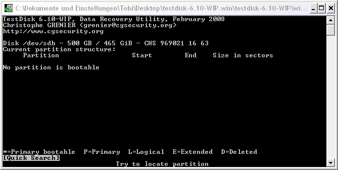

also zunächst mal muss ich mich berichtigen. Ich hab nähmlich nicht den MBR sondern die Partitionstabelle gelöscht.
Passiert ist das ganze wie hier.
Bin dann das ganze mal mit TestDisk angegangen.
Die Platte ist(war) NTFS formatiert.

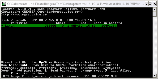

TD findet allerdings nur Linux formatierte....:( ihnen denen keine Daten drin sind.
Was soll ich machen??

Die Partitionsstruktur ist eher Linux spezifisch.
Setze die mal auf den häufigsten Standard von 255 Heads und wiederhole die Diagnose, ob deine Partitionen dann gefunden werden;
Sieht so aus das deine Festplattengeometrie nicht stimmt!
Korrigiere es mal und schaue ob die Partitionen dann gefunden werden.
Starte Testdisk, bestätige bei Log-Datei erstellen mit Enter, wähle deine Festplatte und bestätige mit Enter.
Bestätige auch bei Partition Table Typ Intel mit Enter.
Gehe jetzt auf das Menü Geometry.
Gehe dort auf Heads.
Gib dort 255 ein und bestätige mit Enter.
Lasse SectorSize und den Rest in Ruhe.
Bestätige dann mit OK zum verlassen von Geometry.
Du darfst dann Testdisk nicht beenden da du dann die Einstellungen verlierst.
Gehe dann mit dem Pfeil auf Analyse bestätige mit Enter und setze mir einen Screenshot.
Bestätige bei Proceed und setze mir auch einen Screenshot.
Du kannst da auch mal die Partitionen wenn die gefunden werden markieren, die Taste p drücken und schauen ob du deine Daten siehst.
Zurück kommst du mit q drücken.
Wenn keine Partition gefunden wurde;
Bestätige weiter bis du zum Menü kommst wo unten steht [Quit] [Search] [Write] und gehe mit dem Pfeil auf [Search] (tiefere Suche) und lasse es laufen.
Setze mir einen Screenshot
