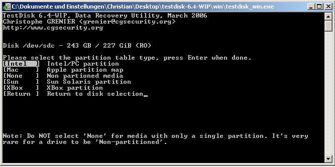

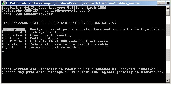

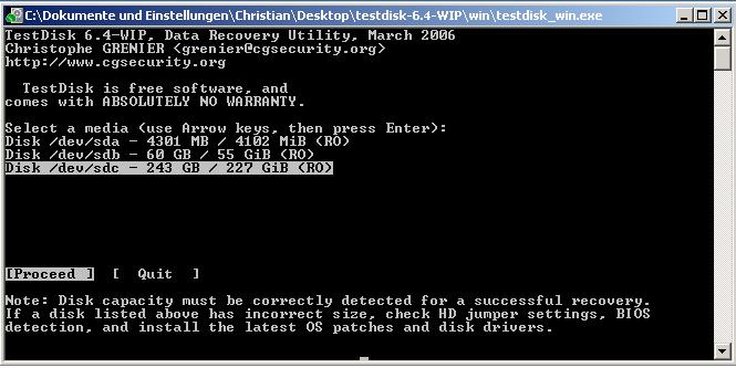

hjdghfh

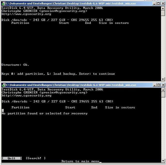

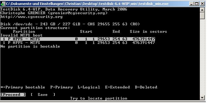

AW: Partitionstabelle gelöscht ! HILFE
Gehe mal bei deinem letzten Bild unten mit dem Pfeil auf [Search!] lasse es laufen.
Bei dir ist bei der jetzigen Partition da die nicht formatiert oder anformatiert ist kein Bootsektor vorhanden.
Daher wird die Partition zumeist nach Search anhand des backup sectors vom Bootsektor gefunden.
Setze mir dann einen Screenshot.
Markiere die Partition wenn die gefunden wird mal und drücke p ob du deine Daten oder eine Fehlermeldung siehst.
Teile es mit
Viele Grüße
Fiona

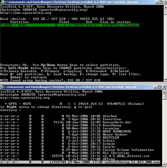

fsfdsdf
Da ist wohl der Bootsektor defekt und die Partition wird anhand des Backup sectors gefunden.
Ansonsten könntest du die Partition wenn du von der nicht bootest mit dem Links oder Rechtspfeil auf der Tastatur von * Stern (für primär aktiv bootfähig) auf nur P (für nur primär ist der Buchstabe ganz links bei der Partition) setzen.
Bestätige dann mit Enter.
Gehe auf [Write].
Bestätige dort mit Enter, y und Ok.
Bei dir ist der Bootsektor defekt.
Daher kommt da noch ein Menü Boot.
Wenn es kommt bestätige dort nur mit [Backup BS].
Beende Testdisk und starte den Computer neu.
Wichtig!
Wenn chkdsk bei Systemstart kommen will, beende chkdsk erstmal.
Geht innerhalb von 10 Sekunden durch beliebigen Tastendruck.
Überprüfe das Ergebnis und teile es mit.
