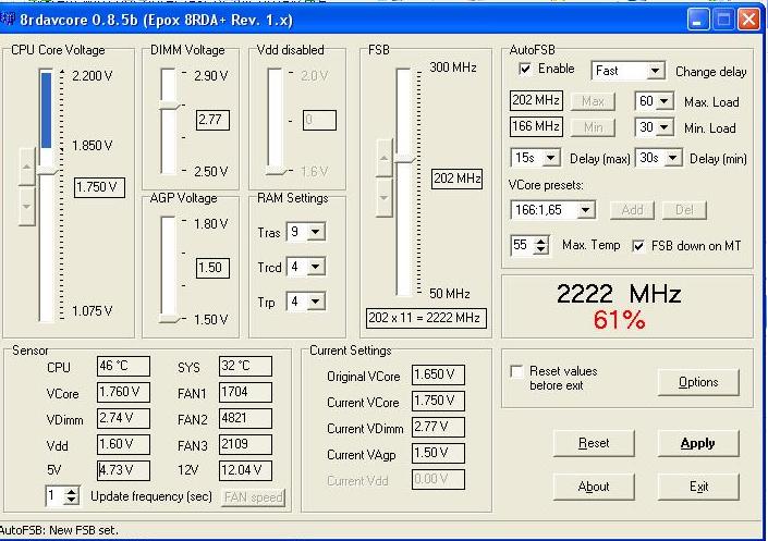

Bor ich dreh hier noch am rad. Also da mir grad IE abgekackt ist noch mal.
Ich dreh hier am rappel mein pc spackt ohne ende.
2500+@3200+
2x256 DDR twinmos cl 2,5 pc400
seagate 120 gb 8 mb
ti 4200 msi 128 ddr ( 512@582 250@280 )
Nec Brenner 4x
Sony Brenner 52x
Epox 8rda ( alte Version )
SB 1024 Live
Netzwerkkarte no name
Win XP Sp1 alle Updates.
Vor 1 Woche hatte ich folgenden Fehler ntfs.sys kaputt. Hab einen Blue Screen bekommen. Da ich das Prob kenne und es immer wech bekommen hab indem ich einfach den Rechner wieder auf far32 gestellt hab dachte ich das es sich erledigt hat aber dem war nicht so. Windows hat einfach andere Fehler angezeigt im Blue Screen.
Driver_Irql_less_or_equal
USBOHIC.sys ( Das prob schon gelöst …..)
NDIS.sys
Bad_pool_caller
AFD.sys
Driver_Irql_less_or_equal war das letzte
Habe schon folgendes gemacht:
Firewall und Viren Scanner aus runter geschmissen.
Alle virtuellen Rom Laufwerke ( Damon Tools….) wech gemacht.
Aktuelle Treiber drauf.
Neues BIOS.
PCI Karten raus genommen.
PCI Karten gewechselt ( andere Netzwerkkarte ).
ACPI-PC deaktiviert (führte zum Windows Crash)
Windows 3x neu installiert.
Nforce Treiber runter gehauen.
Windows ohne Updates getestet (führte zum Partition Crash alles gekillt thx@ MS)
Temps sind ok hab auch versucht alle auf normal zu testen aber brachte auch nix.
Nforce Treiber gelöscht und mit win Treiber laufen lassen.
Die abstürze kommen unregelmäßig (zwischen 1-8 std.) Bisher war ich aber immer on noch nicht getestet ob das kommt wenn ich off bin….
Hoffe einer kann mir Helfen bin schon schwer ab verzweifeln.

Es gibt zwei Dinge die mir zu deinem Problem einfallen. Als erstes wären es zu geringe Spannungen auf der cpu, Mainboard oder auch Speicher. Als zweites könnten es auch zu aggressive Speicher Timings sein. Wenn dein Dateisystem kaputt geht ist das ein eindeutiges Zeichen für eine unstabile Übertaktung. Überprüf dies und berichte was sich getan hat. ;)
Also der rechner lief schon über nen monat non stop stabil.
Hab 350 Watt enermax Netzteíl.
siehe anhang.

Die werte setehen hier nochmal für alle im anhang ( in der mitte beim posting von mir gucken ).
