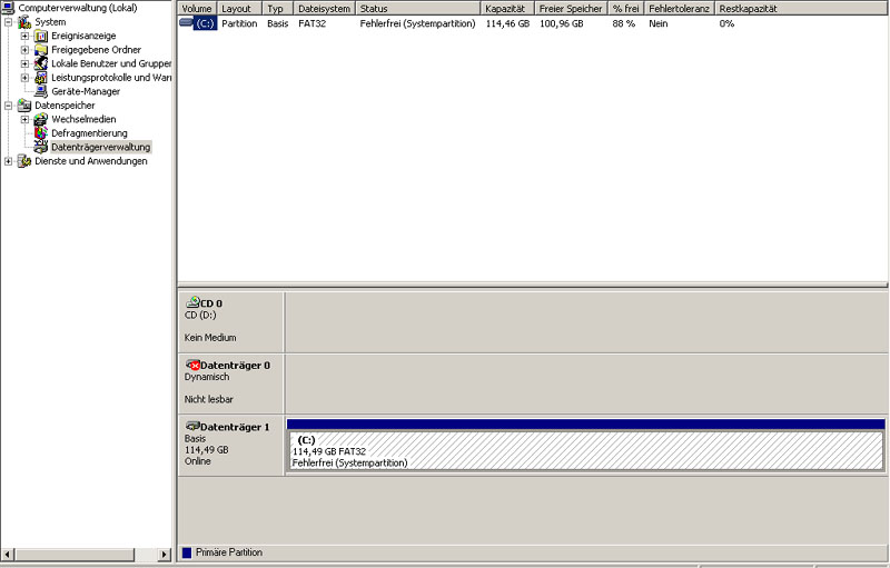

Überprüfe auch mal in der Datenträgerverwaltung ob der Datenträger online oder offline ist.
Vielleicht davon auch mal einen Schnappschuß (Thumbnail) hier hochladen.

Hallo Fiona,
danke für deine Hilfe. Habe allerdings ein Problem damit die Platte auf 0x42 zu setzten, da ich keine Ahnung habe wie ich das anstellen soll, bzw. was 0x42 heißt. Die Registrierung habe ich so abgeändert wie Microsoft das will, PC startet einwandfrei. Hier unten noch der Snapshot.
Danke
Mike
Das sieht nicht gut aus!
Ich glaube du mußt einen von diesen Microsoftschlüssel noch mal ändern;
HKEY_LOCAL_MACHINE\SYSTEM\CurrentControlSet\Services\dmboot
Setze dort bei Start den Wert auf 4 !
Grund ist, es ist keine dynamische Bootplatte!
Mache in der Datenträgerverwaltung auf der dynamischen Partition Rechtsklick / Eigenschaften.
Versuche in den Feld oben bei der Volumenbezeichnung bei deiner dynamischen Festplatte erst mal eine 2 einzugeben da die 1 momentan von C:\ belegt ist.
Ändere dann C:\ genauso auf 0.
Jetzt kannst du die nichtlesbare versuchen auf 1 zu ändern.
Neustart.
Die C:\-Platte sollte jetzt in der Datenträgerverwaltung oben gelistet werden.
Als zweite drunter deine Dynamische.
Bei Aktion / neu einlesen.
Hinterher aktualisieren.

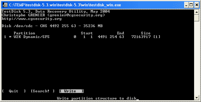

Den Wert mit 0x42 ändern ist ganz einfach.
Den Download zu Testdisk findest du hier!
Starte Testdisk aus den Win-Ordner.
Wähle deine Partition mit Pfeil [Enter].
Dort sollte deine Partition als dynamische gelistet sein.
Da sollte vor der Partition W2K Dynamic/SFS stehen ( Hier sollte bei dir das eigentliche Problem liegen).
Wenn dort aber schon W2K Dynamic/SFS steht, bitte posten, da du dann wahrscheinlich nur noch die Möglichkeit hast in einem Basisdatenträger zu konvertieren.
Enter
Dort sollte deine Partition ganz normal als HPFS - NTFS erscheinen.
Drücke jetzt " T ".
Jetzt erscheinen alle in Testdisk unterstützten Partitionen.
Die sind dort von rechts nach links nummeriert.
Gehe mit dem Pfeil nach rechts auf Quit ( siehst du unten).
Enter.
Jetzt kannst du unten lesen;
New Partition Type [current (weiß ich bei dir nicht)] ?
Der Cursor blinkt hinter dem Fragezeichen.
Dort gibst du 42 ein.
Mit Enter 2 mal bestätigen.
Jetzt solltest du bei dem Endbildschirm sein, wo du mit dem Pfeil nach rechts auf Quit gehen kannst.
Enter mit y bestätigen und Neustart.
Datenträger erneut in der Datenträgerverwaltung erneut einlesen, aktualisieren und Überprüfen auf Fehler, Laufwerkbuchstabe usw.
Wenn dann noch Probleme sind, kann man mit der Prozedur auch den Datenträger in einen Basic umwandeln und vielleicht mit Scavenger erneut versuchen.
Bei meinen Test war die Partition aktiv gesetzt und ich mußte einen Laufwerkuchstaben setzen.
Viele Grüße
Fiona

If the master boot record (MBR) of a disk is damaged or if it is improperly altered, the disk may appear as "Dynamic Unreadable" in the Disk Management snap-in. You can right-click the disk, and then click Revert to Basic Disk to change the disk to a basic disk to facilitate recovery.
Dieses geht dann nur mit Diskprobe was irgendwie nicht erhältlich ist, nur vielleicht beim Kauf von dem Windows Ressource-Kit oder kann man genauso umsonst machen mit Testdisk.
Das das möglich ist sieht man hier!
Ich hoffe es hilft!
Viele Grüße
Fiona

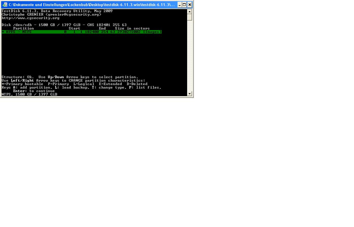

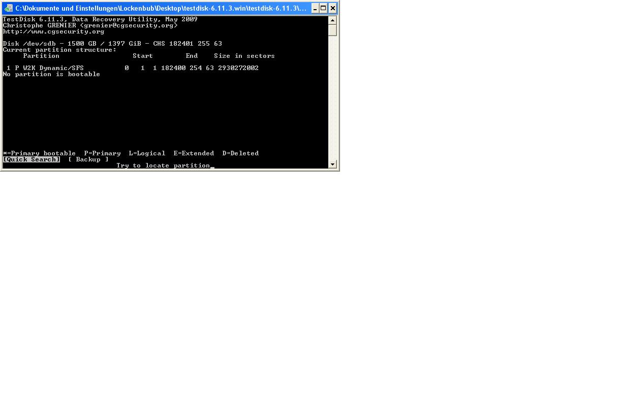

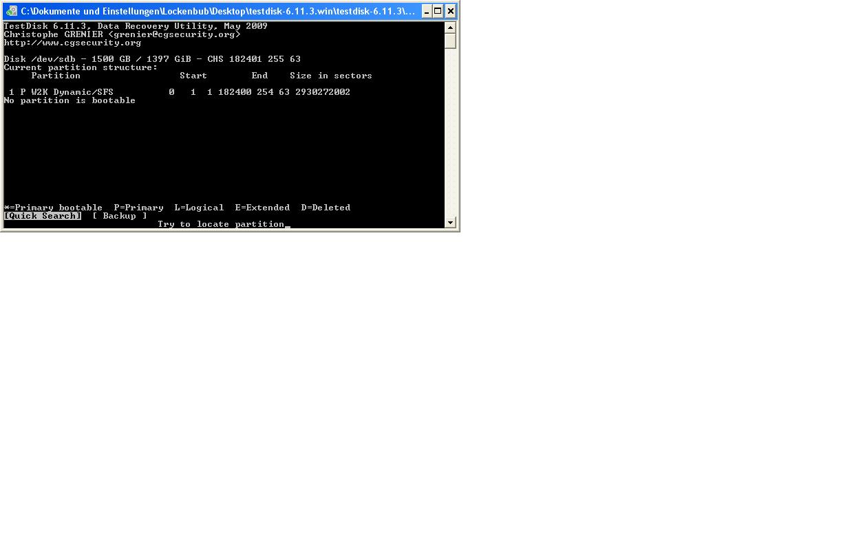

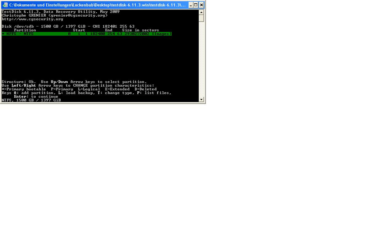

Ich habe auf einmal das gleiche Problem, alle Daten sind mit TestDisk lesbar und er findet sogar den richtigen Partitionsnamen (Images)
Wie sollte ich nun weiter vorgehen, damit es sicher klappt ?

Das gleiche Problem wie WER?
Schildere es lieber genau, denn es sind kaum zwei haargenau gleich
Die Platte ist ein dyn. Volume, mit einer Partition, offensichtlich Daten und kein System.
Wo wurde die erstellt, wo willst Du sie verwenden, was funktioniert nicht?
Hast Du ein neues System? Was zeigt die Datenträgerverwaltung?
Oder siehst Du die Platte im Explorer und hast keinen Zugriff darauf?
WinXP oder Vista/7?
Nur Datenplatte, keine Boot oder Systemplatte oder Partition.
Am System wurde meines Wissens nichts geändert, aber was heißt das schon.
Es ist eine 1,5TB Platte mit einer NTFS Formatierung mit allen Daten (Musik,Filme etc.)
Neu einlesen der Platten hat nichts gebracht. Mein Ziel ist es, dass im Explorer die Partition E:\Images wieder angezeigt wird !

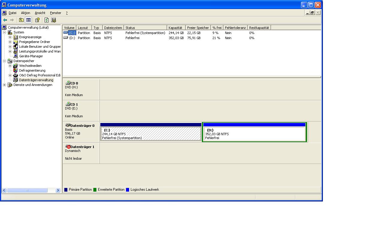

Das System läuft unter WinXP und die Datenträgerverwaltung sieht folgendermaßen aus:
Installier Dir mal CrystalDiskInfo; selektiere die Platte und dann im Menü
Copy/Copy Options Häkchen bei IDENTIFY_DEVICE und SMART_READ_DATA machen,
dann Strg+C (Übertragen in Zwischenablage)
in einem Texteditor (Wordpad...) machst Du dann Strg+V, speicherst die Datei als .txt ab
und stellst sie in den Anhang.
Das sieht nach Lesefehler auf der Platte aus...
Das stimmt bedenklich...
Kommt vielleicht mit der Situation, dass der Datenträger nicht im Win gemounted werden kann, nicht zurecht.
Testdisk kann nach den oberen Bildern zumindest schon mal den ersten Sektor der Platte lesen, wo die dyn. Schutzpartition im MBR eingetragen ist. Weiters findet es auch die Sektoren am Beginn und Ende der einzigen Partition und im Inneren den Namen des Volumes. Das ist ja schon mal was.
Ist die 1,5TB Platte fix eingebaut oder eine Externe(USB oder eSATA?)
Was zeigt Testdisk nach dem zweiten Bild, wenn Du mit "P" die Ordner/Dateistruktur der Partition anlisten willst? Siehst Du da Deine Daten oder kommt dann eine Fehlermeldung? Wie voll war die Platte?
Per "P" werden alle Daten mit dem richtigen Strukturbaum einwandfrei angezeigt.
Genau deswegen glaube ich nicht, dass sie defekt ist, sondern dass es sich nur um eine Softwareprobleme also zerschossener Partitionstabelle handelt.

Nun, dynamische MBR-Datenträger haben so ihre Eigenheiten...
Die eigentlichen Partitionierunginformationen werden in ungesicherter einfacher Ausfertigung hinten am Ende jeder dynamischen Platte angelegt. Gibts nur eine dynamische, dann ist kein Backup vorhanden. Außerdem darf die Plattensignatur im MBR nicht verändert werden, weil die Signaturen der dynamischen Platten mit den Einträgen in der Registry übereinstimmen müssen.
Welches Board benutzt Du? - wenn es eins von Gigabyte ist, hätte ich eine Erklärung dafür. :)
Mittels testdisk könnte man in dieser Situation den Datenträger von Dynamisch auf Basis zurückwandeln. Dann wird die Partition vielleicht von Win wieder erkannt, wenn es keine weiteren Beschädigungen gibt. Trotzdem sollte man vorher der Ursache auf den Grund gehen, das sollte recht einfach zu bewerkstelligen sein.
