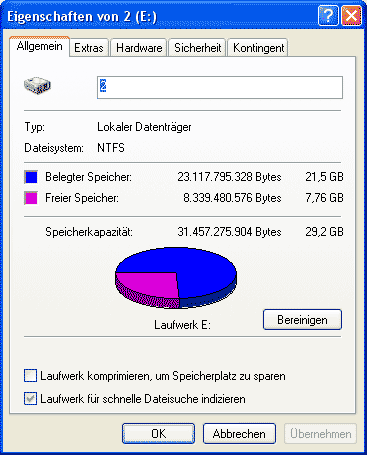

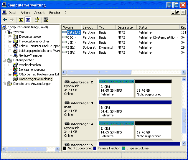

Habe bei mir Software-Raid0 erstellt (Ich habe kein Raidkontroller).
Dabei 2 Volumen angelegt je 15000 MB.
Darauf habe ich ca. 22 GB Daten kopiert, damit die Daten auf den Datenträgern übergreifend sind.
Dann habe ich die Volumen gelöscht und neu erstellt.
Zur Krönung habe ich die auch noch mal formatiert, und beim formatieren abgebrochen, so das auch der TOC noch mal überschrieben wurde und auch kein Dateisystem NTFS mehr da ist.
Die Volumen wurden anschließend auch noch mal gelöscht.
Jetzt war keine Festplatte, außer in der Datenträgerverwaltung sichtbar, mehr da.
Dabei sollte man auch als wichtig in Betracht ziehen, wenn man Software-Raid löscht, sind nur noch die einzelnen Festplatten als solche vorhanden und werden nicht mehr als Raid wie bei einem Hardware-Raidkontroller erkannt.

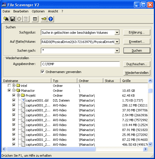

Nächste Programm.
Tolles Tool :) war Scavenger V2.1!
Die Suche legte ich in beschädigten oder gelöschten Volumen an (siehe 3 Bild ).
Bei "auf Platte/Volume" konnte ich angeben, auf welchen 2 Platten sich das Stripeset befunden hatte, und auch den Raid genau definieren, wie du auf Bild 3 siehst.
Die Suche war absolut erfolgreich.
Scavenger zeigte mir zuerst nur alle Dateien an.
Mit klick auf Ordnerstruktur diese auch mit Verzeichniss.
Da Scavenger so gut gearbeitet hatte, zeigte es mir auch uralte gelöschte Dateien an. Daher gab es keine spezielle Root.
Ich habe dann abhängig von der Testversion wo nur 64 kb wieder herstellen kann einige kleinere erfolgreich hergestellt :) .

Daher ist die Frage immer die erste "Was ist passiert ".
Da sich mittlerweile schon 13 Leute und mit mir und SevenSpirits sind es bereits 15, darüber Gedanken gemacht haben, und du da scheinbar nichts erreicht hast,
könntest du dir auch mal Gedanken machen, wenn es so nicht weiterhilft, und du kein Backup hast, über die Herstellung eines Systemwiederherstellungpunktes nachzudenken. Vielleicht vorher Backup oder Image machen.
Vielleicht erreichst du da mehr, da irgendwoher muß doch der Fehler kommen und vielleicht besteht dann doch die Möglichkeit an deine Daten ranzukommen.
Das Zeugs kann man ja immer noch hinterher aktualisieren.
Aber dieses obliegt dir, und ist insofern nur ein Tip :D !
Viele Grüße
Fiona

@Fiona :
File Scavanger wäre auch mein Tip gewesen -
alternativ: Active@ UNDELETE

Das gute an Scavenger ist, das BS braucht keinen Raid mehr finden.
Man muß die erste und die zweite Festplatte der Reihenfolge nach wie im Raid eingeben, und dann werden die Sektoren im Low-Level-Modus untersucht, und die Daten ( Volume ) so wiederhergestellt.
Gruß
Fiona
