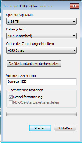

hab mal einen Screenshot gemacht, wie die Festplatte formatiert wurde.
Der "PC Inspector File Recovery" ist jetzt die ganze Nacht durchgelaufen. Bisher wurden 12315 Dateien gefunden. Eine Restlaufzeit von 7593 Minuten wird angezeigt.
Schätze, eine Wiederherstellung mit Testdisk wird nicht möglich sein? Dann werde ich wohl eine gleichgroße Festplatte besorgen müssen.

Wenn deine Festplatte vorher NTFS formatiert war und jetzt wieder NTFS formatiert wurde, brauchst du leider Datenrettungssoftware.
Im Fall wenn es Probleme mit Freeware wegen Dateinamen oder Ordnerstruktur macht, teile es mit.
Dann könntest du dir kostengünstige Datenrettungssoftware überlegen.
