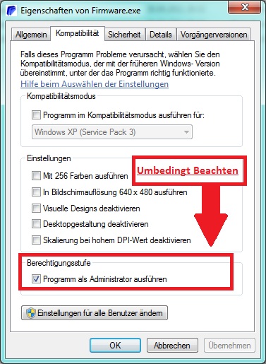

WICHTIG: Umbedingt Beachten bei Firmware Update ASM1042

Entpacken / Anleitung:
0. Die Datei "Firmware.xxx" kann mann auch mit 7zip entpacken.
1. Trennen Sie alle USB-Geräte die an den USB3.0-Ports angeschlossen sind.
2. Lesen sie die Anleitung Firmware.. und Führen Sie die "MPTool.EXE" aus.
3. Lesen Sie sich die Lizenzvereinbarung.
Wie das Firmware Update ausführen:
0. Die dabei liegende Firmware*.doc Lesen
1. Mit dem HP HP USB Disk Storage Format Tool v2.2.3 einen USB Stick vorbereiten.
- Den USB Stick formatieren und die dos startdateien gleich mit kopieren zu lassen.
2. Die Firmware ( alle Entpackten Dateien ) auf den USB Stick Kopieren.
3. Den Rechner vom USB Stick aus Starten
4. Die d.bat Starten um zusehen welche Firmware Aktuell auf dem Chip ist.
5. Wenn nötig, die u.bat Starten um das Update der Firmware zu Starten.
