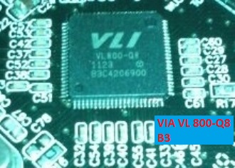

via-vl800-q8-jpg.283056
Mainboards mit VIA USB 3.0 Host Controller ( VL800 und VL801):
Da die USB 3.0 Ports über den zusatz Chip (VIA VL800) und (VIA VL801) Umgesetzt werden,
können diese beiden Chips über Bios Update auf die Neue Firmware gebracht werden,
aber auch extern zu Flashen unabhängig vom Bios sein.
Je nach Mainboard Hersteller, daher den Mainboard Support Kontaktieren vor dem Flash Versuch.​

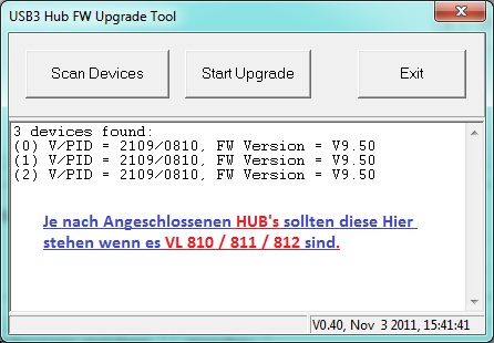

Wie das Firmware Update ausführen:
Das Firmware Update Programm erkennt von selbst
um welchen VIA VL 8xx es sich Handelt
1. Die Software für das Firmware Update muss erst Installiert werden als Administrator.
2. Dann den Rechner Neu Starten.
  • Trennen Sie alle USB-Geräte die an den USB-Ports/ USB-HUB's angeschlossen sind.
  • Natürlich nicht die HUB's die Aktuallisert werden sollen.
  • Trennen Sie auch externe HDD's von anderen USB Controllern am Rechner.
3. Dann unter:
  • Alle Programme
    • USB3 Hub FW Upgrade Tool
      • Usb3HubFWUpgrade.exe als Administrator Ausführen
Dann sollte dieses kommen:
vl81x-update-jpg.281534
Jetzt alle HUB's Aktuallisieren,
es kann Nötig sein das Update 2 mal zu Starten bei mehr als 1 HUB der Aktuallisiert werden soll.
4. Nach Erfolgter Aktuallisierung:
  • Bei externen HUB's:
    • Alle HUB's vom Rechner und externen Stromquellen trennen für 30sec/1Min.
    • weiter bei Punkt 5.
  • Bei On-Board HUB's:
    • Rechner runterfahren auf Aus.
    • Netzteil vom Stromnetz trennen.
    • ATX 24-pin power connector (Mainboard) trennen.
    • ATX 4-pin 12V CPU power connector (CPU) trennen.
    • Serial ATA II/III connectors (SATA anschlüsse von HDD /SSD zum Mainboard trennen.
    • Grafikkarten-Stromkabel PCIe Grafikkarte trennen.
  • Dieses sollte alles zusammen für 30sec./10 Min. vom Mainboard entfernt werden
  • um ein Schnelles Update zu gewährleisten
5. Jetzt nur noch wieder Anschließen und mit dem Update Tool Prüfen ob alle HUB's Aktuallisert wurden.
6.Fertig.

Hast also gezogen:
1. Installiert
2. Nach Rechner Neustart den Hub angehängt, keine HDD's an USB 2.0 oder USB 3.0.
3. dann unter Programme: USB3 Hub FW Upgrade Tool
- das Programm: Usb3HubFWUpgrade gestartet.
Dann sollte der Hub / die Hub's gefunden werden.
fw-update-via-vl81x-jpg.277052
Wenn dieses nicht so ist,
dann das Programm mit Admninistrator rechten starten.

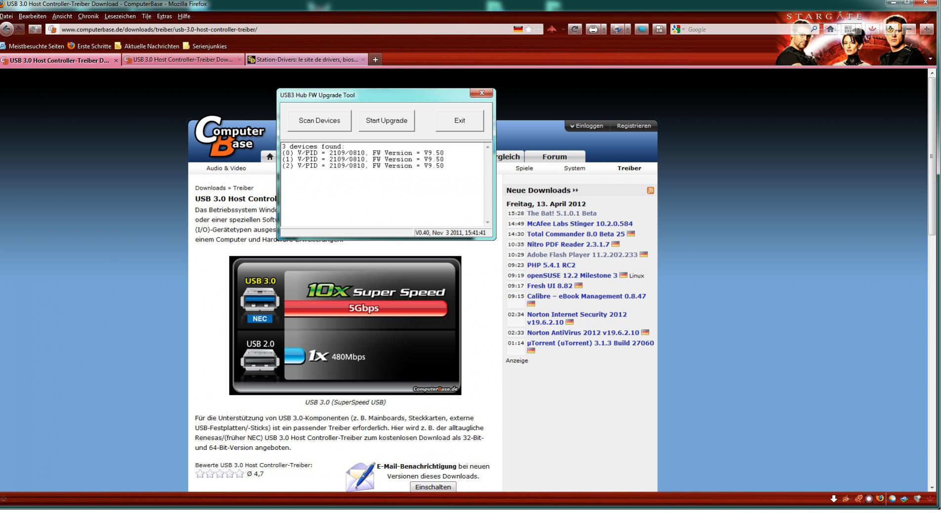

- gezogen
- installiert
- reboot
- Logilink UA0091 angehangen
- SW mit Adminrechten (XP) gestartet
- No device found!
- auf drei Notebooks das Gleiche
Win XP? kein Win 7 ?
