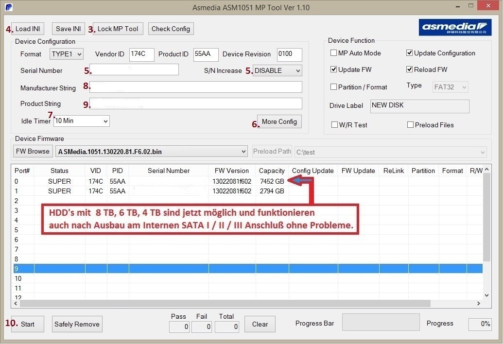

ASMedia Aktuelle Externe 1 Bay (Schacht) Gehäuse Chip Firmware für 8TB ++:
ASMedia Aktuelle Externe Dockingstations Chip Firmware für 8TB ++:

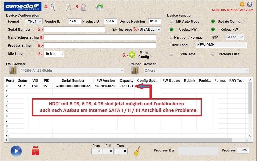

Vorteil aller Firmware mit 8TB+ ist es
das die Externen HDD's die mit den Firmware 's betrieben werden
sich auch ohne Probleme an SATA Port eines Mainboards betreiben lassen
und keine Inkompatibilität mehr da ist.

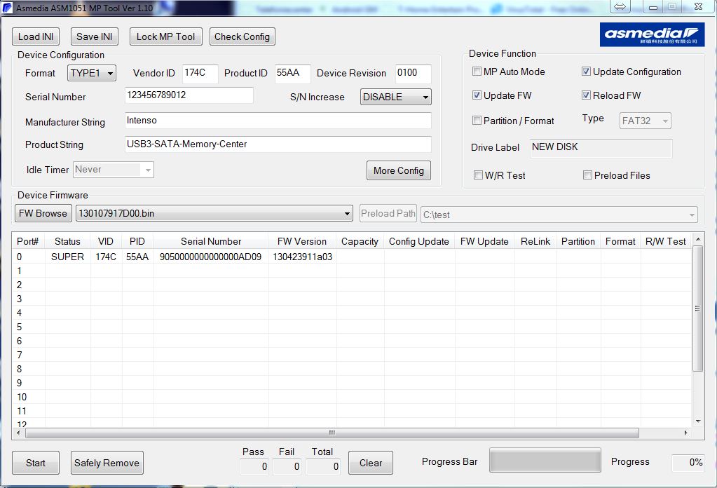

Aktuelle Firmware für ASM 1051/1051E :ASMedia.1051/1051E Support 8TB+ HDD.

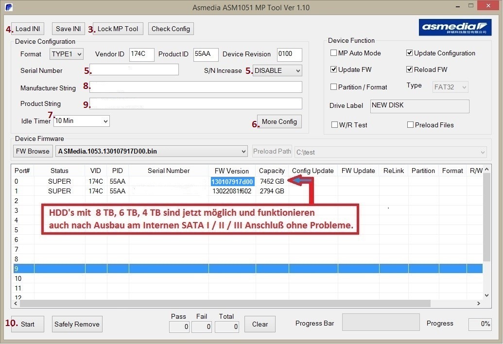

Aktuelle Firmware für ASM 1053/1053E :ASMedia.1053/1053E Support 8TB+ HDD.

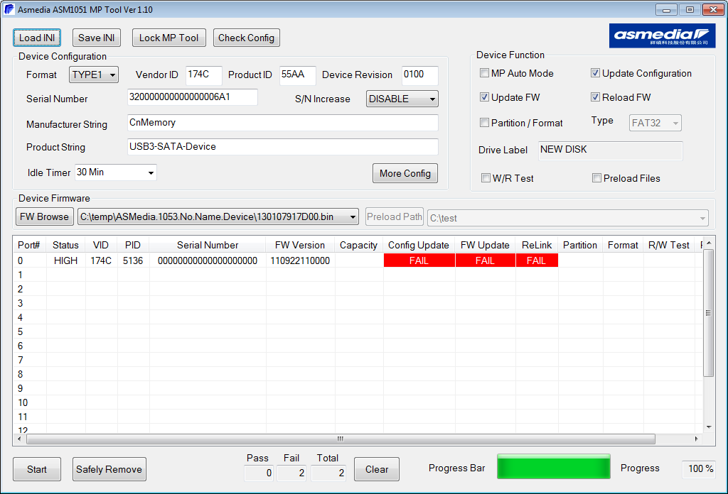

Achtung: Gehäuse die nach dem Flash die Firmware 110922110000 zeigen sind Kaputt geflasht
Aktuelle Firmware für ASM 1153/1153E :ASMedia.1153/1153E Support 8TB+ HDD.
Anleitung liegt als PDF Datei bei.

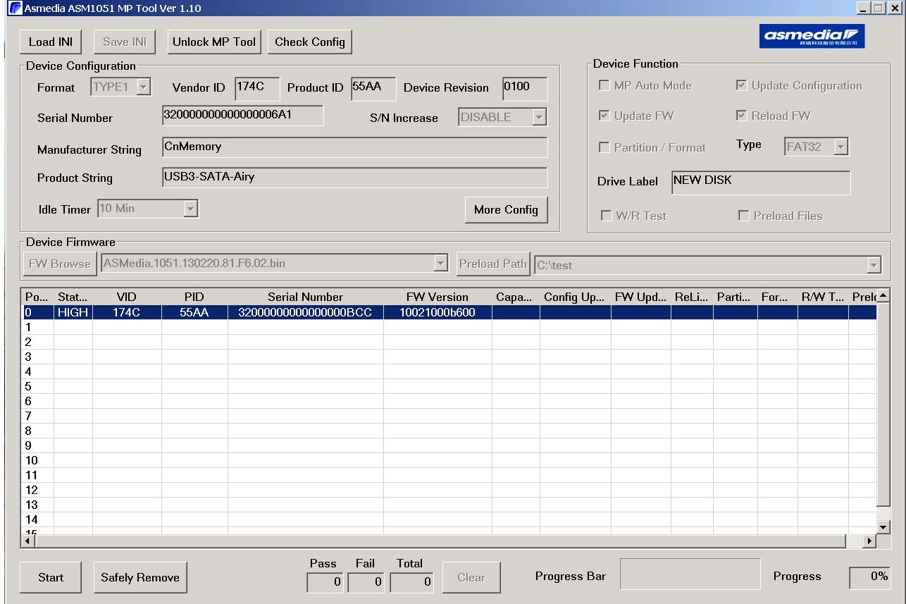

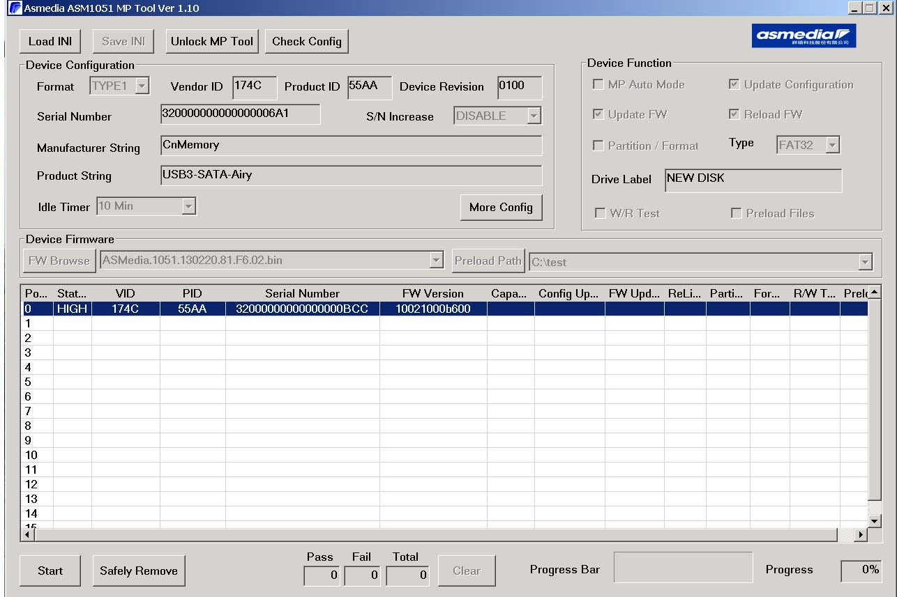

Aktuelle Firmware für CnMemory Airy :ASMedia.1051/1051E Support 8TB+ HDD.
Aktuelle Firmware für CnMemory Core :ASMedia.1051/1051E Support 8TB+ HDD.
Aktuelle Firmware für CnMemory Mistral :ASMedia.1051/1051E Support 8TB+ HDD.

Aktuelle Firmware für Intenso Center :ASMedia.1053/1053E Support 8TB+ HDD.

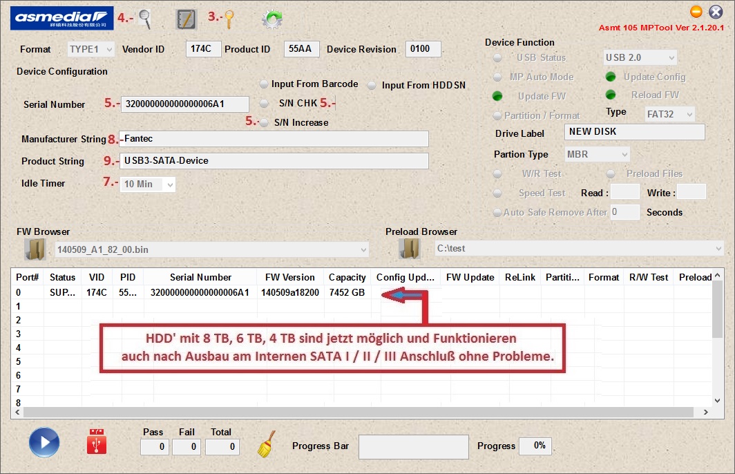

Aktuelle Firmware für Fantec ASM 1153/1153E :ASMedia.1153/1153E Support 8TB+ HDD.

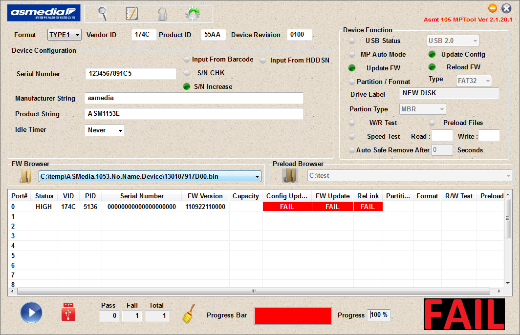

Aktuelle Firmware für ASM 1053/1053E :ASMedia.1053/1053E Support 8TB+ HDD + UASP

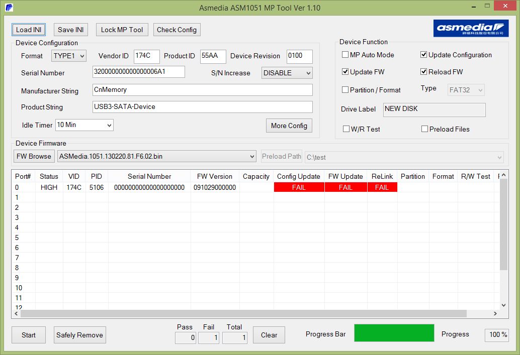

- Nicht für alle 1 Bay Gehäuse, Fehler Meldung : Port 0 zeigt dieses an,
es findet kein flash statt -
Aktuelle Firmware für ASM 1153/1153E ASMedia.1153/1153E Support 8TB+ HDD + UASP
[Aktualisierung Erfolgt auf eigene gefahr]

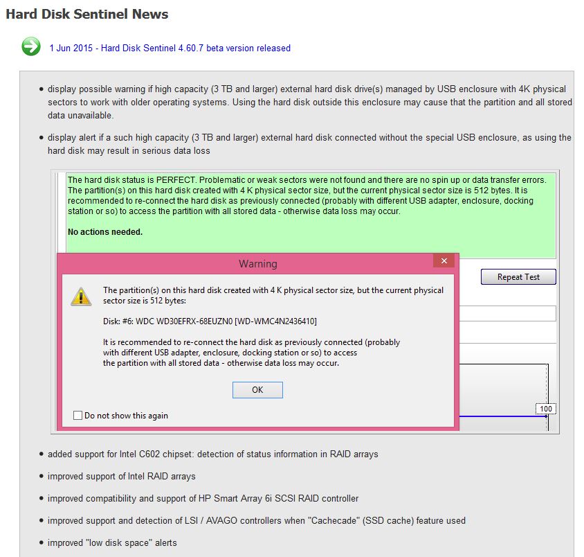

Achtung: Mit 4K Emulation
Nicht An SATA Mainboard Controller Anschließbar
Aktuelle Firmware für ASM 1051/1051E :ASMedia.1051/1051E Support 6TB HDD 4K Emulation.
Datei für 4K Emulation wird noch mal erneuert da Hilfe Datei noch Fehlt.
