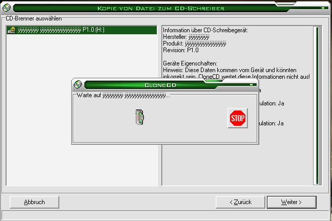

Hey,
also ich habe ne Image auf Platte und wollte diese mit ******* brennen, als er fasst fertig war, stand denn da Puffer wird geschrieben, die dauerte so 10-15 min. und wurde dann abgebrochen. Danach wollte ich es nochmals probieren, doch er erkannte den Brenner nur noch als yyyyyyyyyyyyyyyyy, síehe Anhang. Er erkennt auch keine weiteren CD's mehr.

Muss ich mal gucken, noch andere Vorschläge?! Er wird auch nur noch als CD-Laufwerk erkannt. Auch im BIOS, das steht nur [ ], also nichts und beim booten steht nur P 1.0 da oder so. Also hat noch wer nen Plan?!

Könnte vlt. nen Firmware Update helfen? Könnt mir vlt. einer nen Link zu einem geben, habe schon gesucht, sieht aber mau aus?!
Wie willst du die Firmware flashen wenn der Brenner von Windows gar nicht erkannt wird?
Indirket wird er doch erkannt, es wir doch erkannt das ein Gerät angeschlossen ist und der Name steht ja auch fast da, halt nur durch y's ersetzt. Dachte das reicht.
