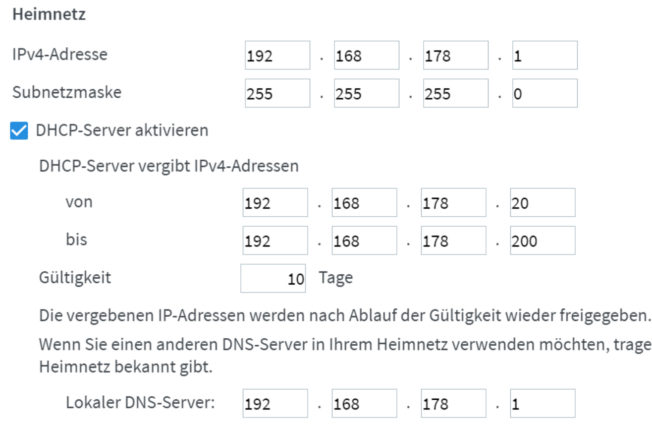

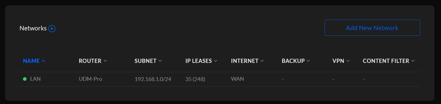

mich beschäftigt seit einigen Tagen der Aufbau unseres Netzwerks. Vielleicht ist jemand so nett und kann mir weiterhelfen. Ich bin kein Profi.
Also ich habe einen FritzBox-Router von Vodafone. Dahinter ist eine "Ubiquiti Dream Machine Pro" über einen "Exposed Host". Das funktioniert so einigermaßen und befindet sich alles in einem Gebäude.
Mein Wunsch ist es, dass ich mehrere getrennte Netze habe:
  1. Privat --> FritzBox
  2. HomeOffice --> aktuell Privat
  3. Firma 1 --> aktuell Privat
  4. Firma 2 mit Hotspot mit 20-400 Geräten --> UDM-Pro
Wie würdet Ihr das gestalten? Sind die Netze aktuell überhaupt getrennt, ein Router sollte die Netze doch trennen oder? Stoße ich bei Firma 2 an eine mögliche Grenze mit den IPs?
Was mich auch in den Fingern juckt, ist das 10er Netz. Also sowas wie 10.0.0.1. Wäre cool, wenn ich sowas hätte wie 10.[Netz].[Host.Host] für jedes Gerät. Ergibt das Sinn? Wäre die Subnetzmaske dann 255.255.0.0. Und müsste dann in jedem Router angegeben werden definiert werden, richtig? Aktuell habe ich:

Leider sind meine Fragen nicht beantwortet:
1. Sind die Netze getrennt mit jeweils eigenen Routern?
D.h. die FritzBox könnte ich so lassen wie sie ist. Dann hole ich mir z.B. für Firma 1 einen weiteren Router und richte dort 10/8 ein?
2. Stoße ich bei Firma 2 an eine mögliche Grenze mit den IPs?
Wenn ich das richtig verstehe müsste 192.168.1.0/24 die Subnetmask 255.255.255.0 sein und das bedeutet, ich habe nur 256 Hosts richtig?
Mit der FB kannst du keine Netztrennung (außer halt das Gästenetz) bewerkstelligen. Daher ist die Frage, ob die Dream Machine das kann (ich kenne das Ding nicht). Gehen wir einfach mal von Ja aus:
Du hast auf der FB das default 192.168.178/24. Die FB hat die .1 und die DM z.B. die .10. Nun legst du je nach bedarf auf der DM weitere Subnetze an: z.B. Privat: 10.0.0/24, Homeoffice: 10.10.0/24, Firma 1: 10.20.0/24, Firma 2: 10.30.0/22. Der DM gibst du in jedem Netz die .1. Der Frizbox musst du jetzt jedes der Netze über die statische Routingtabelle bekannt machen. Also z.B. 10.0.0/24 -> Gateway: 192.167.178.10 usw.
Vermutlich kann die DM Vlans, somit gibst du jedem Netz eine Vlan ID und machst entweder einen 802.1Q Trunk auf einen weiteren Switch und weist hier die Ports zu oder gibst den Ports auf der DM statisch per Access Port die Vlan IDs. Was WiFi betrifft: Hier bräuchte jedes dieser Netze eine eigene SSID
Die DM muss dann so konfiguriert werden, dass die Zugriffe der Netze untereinander verboten sind.
Wie gesagt, ich kenne die DM nicht, aber vernünftige Router können sowas. Daher unterstelle ich das einfach mal :)

Das wäre eine Routerkaskade aus 3 Routern. So in etwa sähe das aus:
www
(WAN)
Fritzbox)
(LAN)
| (DMZ - ohne weitere Maßnahmen aus allen Netzwerken erreichbar)
+--- (WAN) UDM1 (LAN) ==== Netzwerk1.0 Heimnetzwerk) + Netzwerk 1.1/1.2 (HomeOffice, Firma2)
+--- (WAN) UDM2 (LAN) ==== Netzwerk2.0 (Hotel-Office) + Netzwerk 2.1 (Hotel-Gast)
Das Fritzbox-Subnetz kann 192.168.178.0/24 bleiben. UDM1 bekommt dann zB die 192.168.178.11 am WAN, die UDM2 die .12. Alle Geräte, die direkt an der Fritzbox angeschlossen sind, befinden sich in der DMZ. Dies könnte zB eine smarte Türklingel sein oder sowas.
Bei UDM1 werden 2 bzw. 3 Netzwerke erstellt.
Netzwerk1.0 Heimnetzwerk @ 10.11.0.0/24
Netzwerk1.1 HomeOffice @ 10.11.1.0/24
Netzwerk1.2 Firma2 @ 10.11.2.0/24
UDM2 bekommt nur 2 Netze
Netzwerk2.0 Hotel-Office @ 10.12.0.0/24
Netzwerk2.1 Hote-Gast @ 10.12.1.0/24 <--- +FW-Regel = Zugriff auf 192.168.178.0/24 geblockt
Sofern NAT und Firewall am WAN der UDM aktiv sind (ich meine NAT lässt sich nicht so einfach abschalten) sind in der Fritzbox keine weiteren Einstellungen notwendig.
Mit diesem Setup wären alle Netzwerke mit dem Internet verbunden und alle bis auf Hotel-Gast können auf die Fritzbox direkt bzw. etwaige dort angeschlossene Geräte zugreifen (zB Drucker, NAS, Server, what ever). Hotel-Gast wird über eine separate Firewall-Regel davon ausgeschlossen. Je nach vorhandener und/oder geplanter Infrastruktur müssen die jeweiligen Netzwerke über VLAN-fähige Switches und APs im Gebäude verteilt werden.
*edit
Natürlich muss die Firewall der UDM1 noch von Hand angepasst werden, um die gewünschten bzw. unerwünschten gegenseitigen Zugriffe innerhalb der UDM1 zu reglementieren (zB HomeOffice <> Heimnetzwerk). Bei UDM2 sollte dies bereits durch die Option als Gast-Netzwerk automatisch erfolgen. Ich hab aber sehr lange keine Unifi-Router mehr konfiguriert, daher ggfs nochmal selbst recherchieren wie man ein Gastnetzwerk korrekt konfiguriert.
