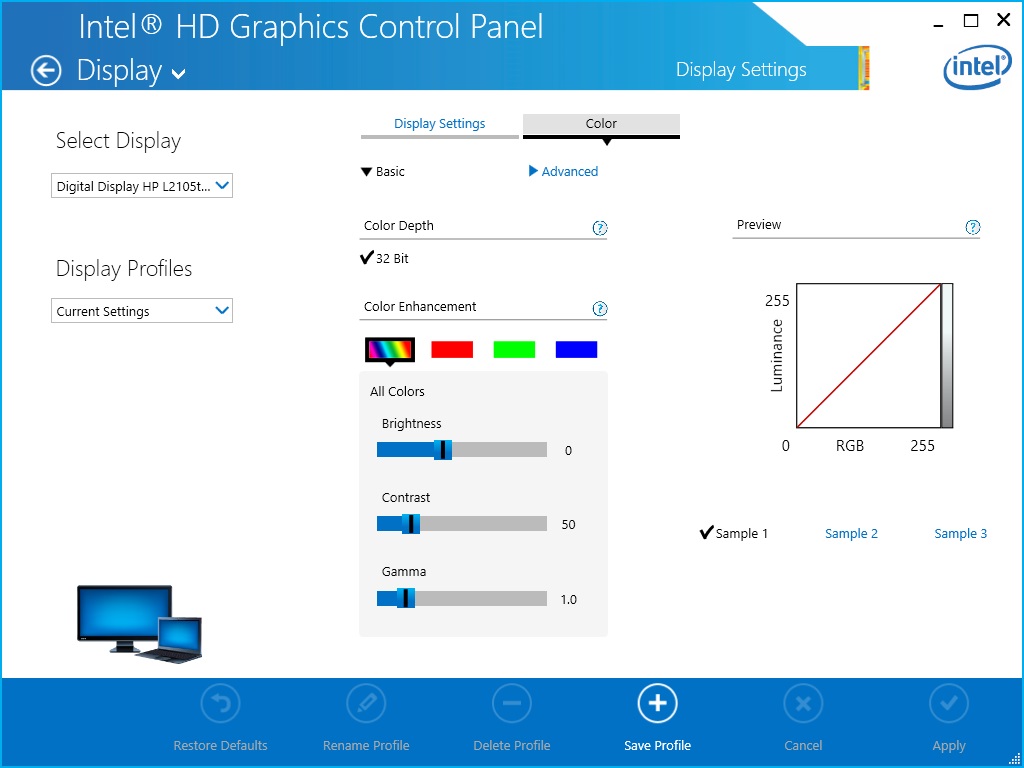

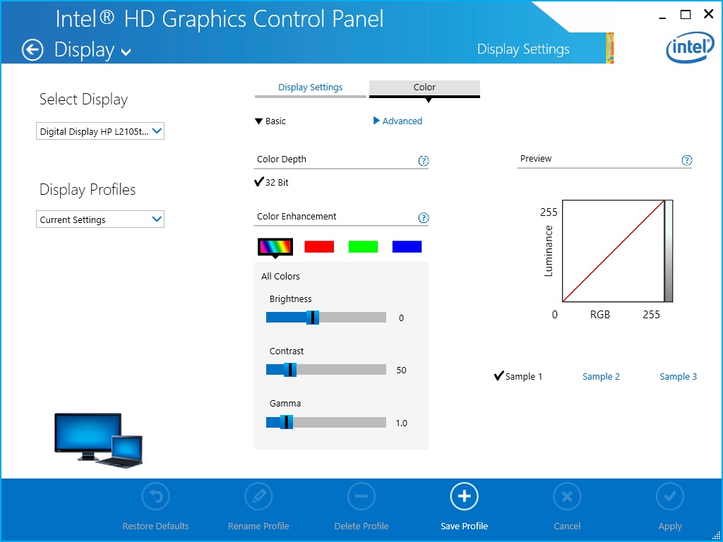

Wahrscheinlich über die Software der Grafikkarte.
Zum Beispiel
[Quelle: So überprüfen Sie Auflösung, Farben und Bildwiederholrate im Intel® Graphics Control Panel]

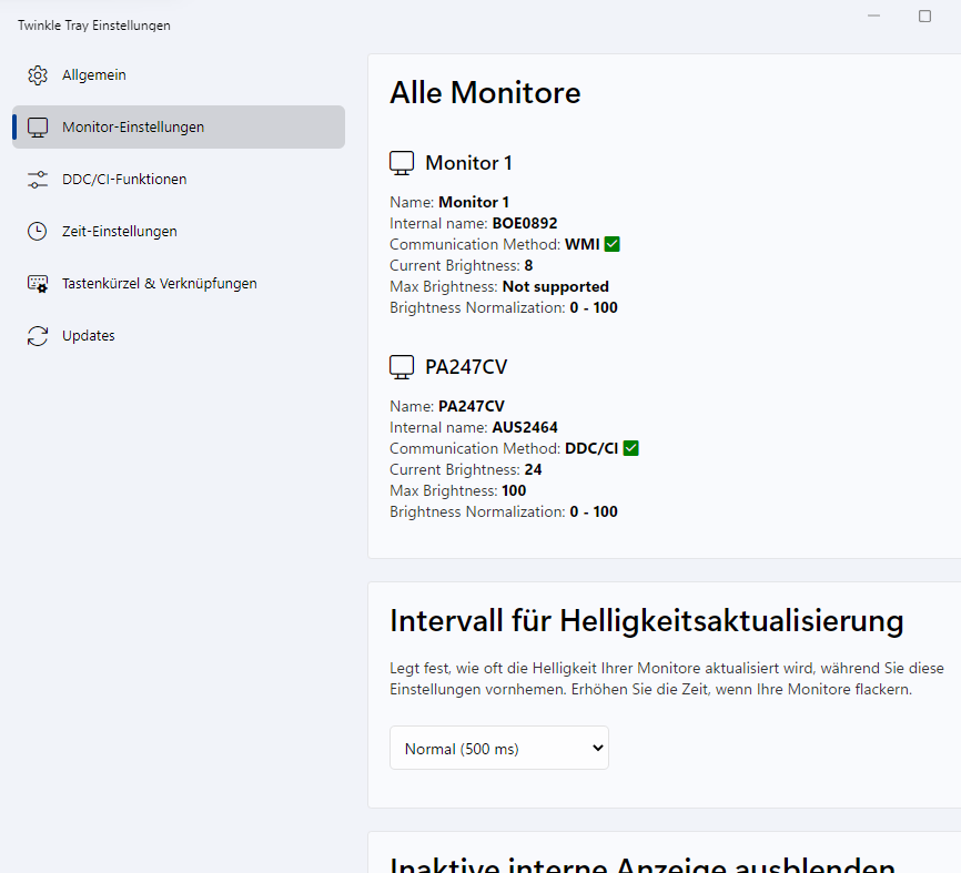

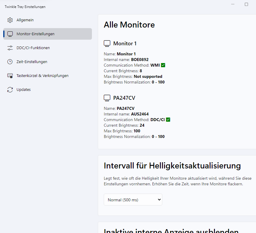

Kleines Zusatzprogramm: twinkletray vielleicht hilft Dir das weiter...
Reaktionen: piepenkorn

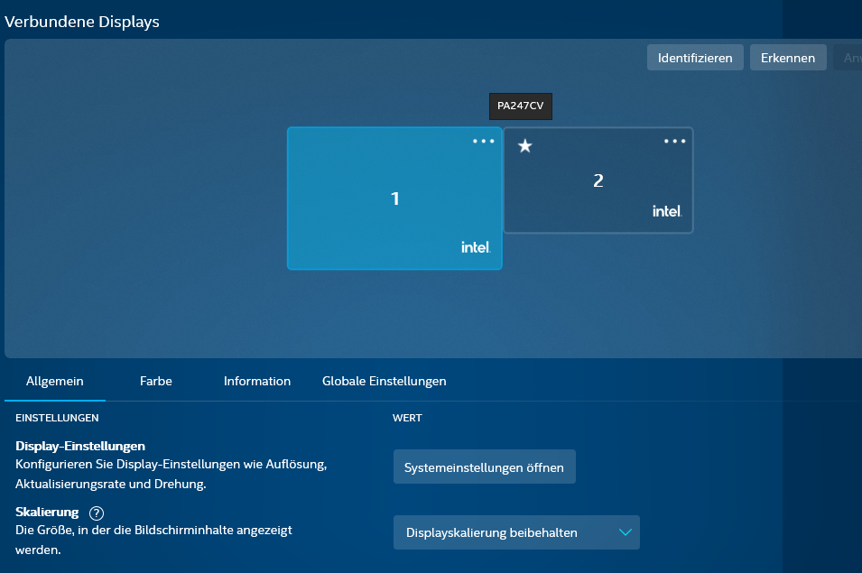

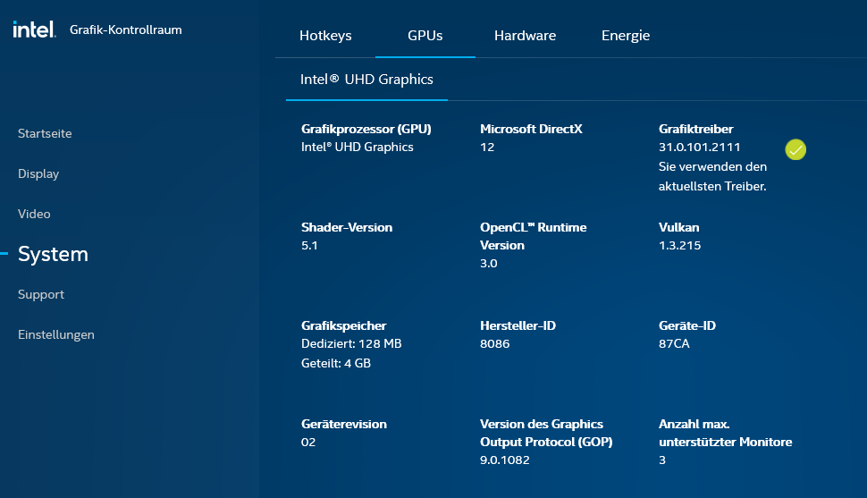

Der Grafiktreiber ist aktuell - nirgendwo dort gibt es eine Einstellung für die Helligkeit der Displays.

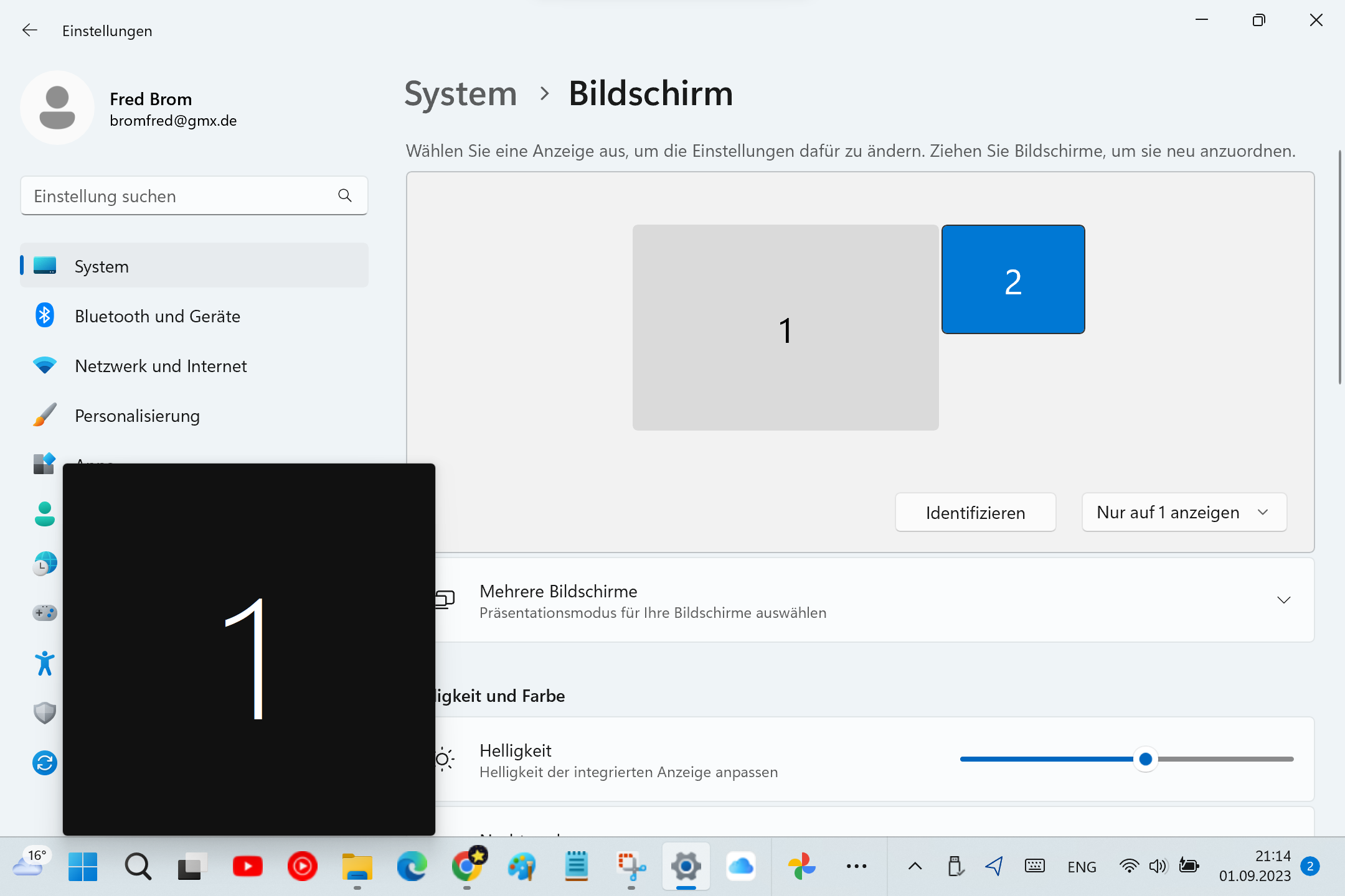

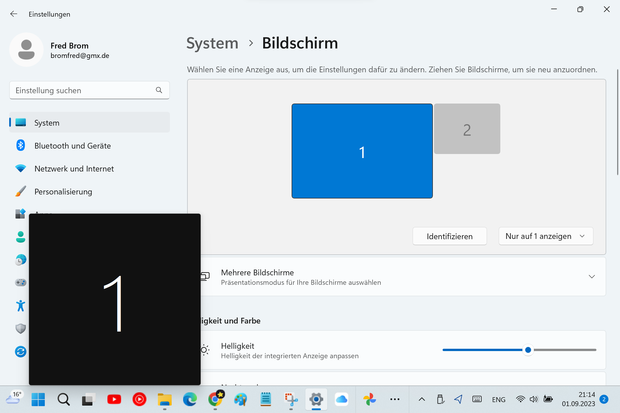

Hier die Displaysteuerung für nur internes Display (1)
Unlogischerweise wird das externe (abgeschaltete) Display 2 nicht ausgegraut.
Sinnloserweise kann man es sogar auswählen ...
Egal welches der beiden Displays ausgewählt ist, steht der Helligkeitsregler ("der intergrierten Anzeige") zur Verfügung und wirkt in beiden Fällen nur auf das integrierte Display 1.
Sehr unlogisch designed das Ganze ...
Der Helligkeitsregler Regler in den Schnelleinstellungen funktioniert in diesem Fall.

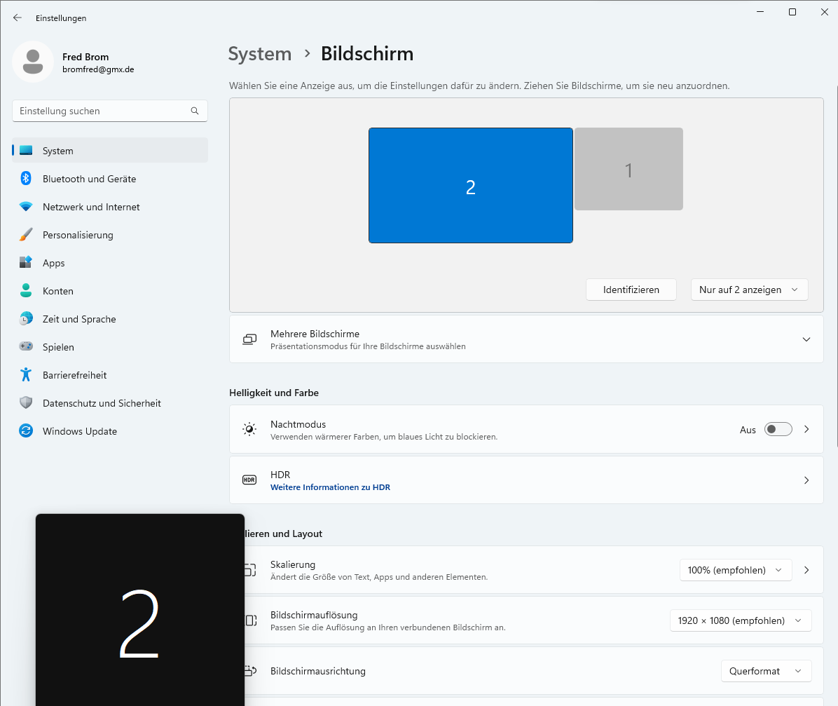

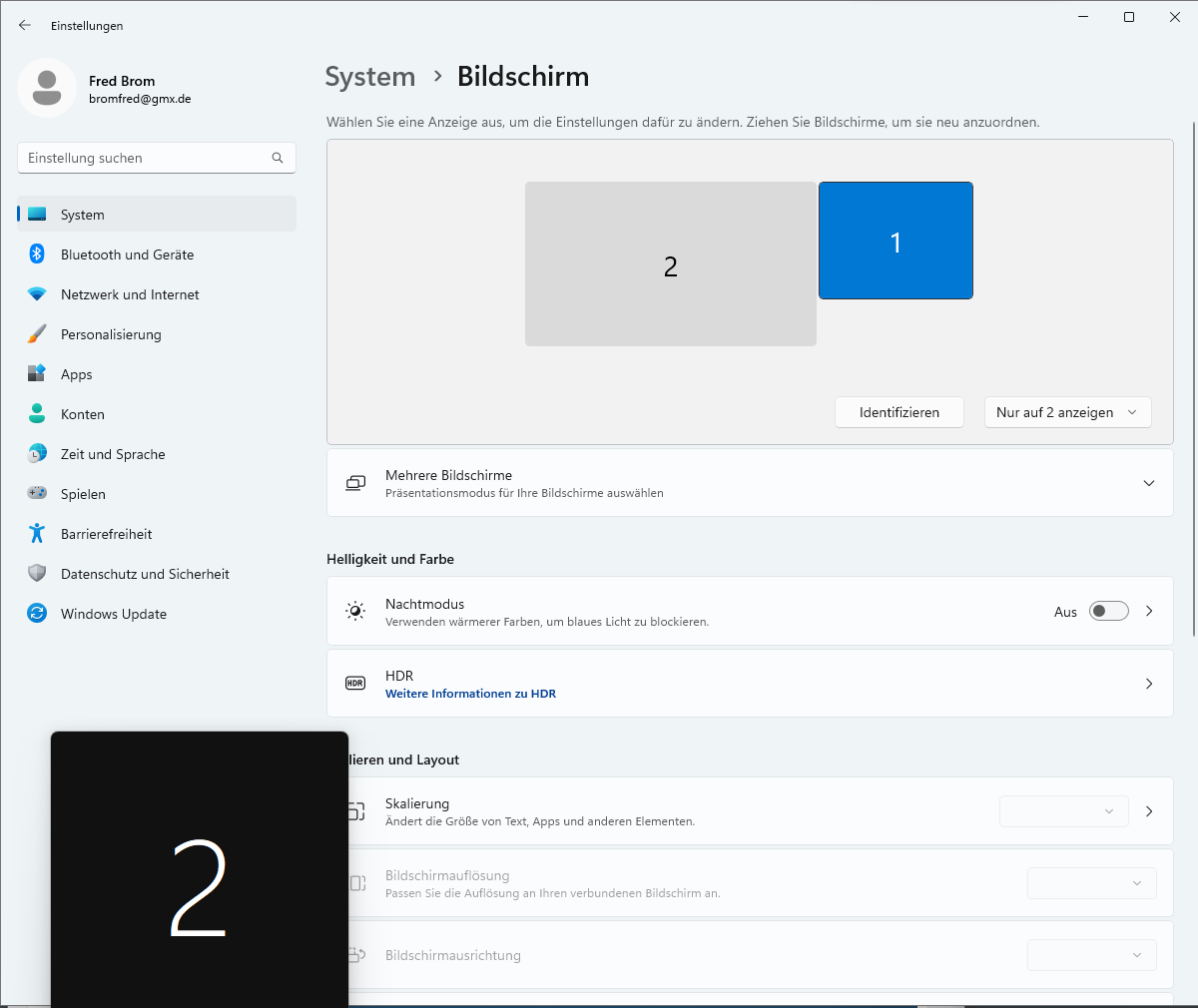

Hier das Bild für "nur auf 2 (externer Monitor) anzeigen".
Wieder die irritierende Möglichkeit, auch das abgeschaltete interne Display 1 auszuwählen.
In beiden Fällen fehlt die Option der Helligkeitsregelung.
Durch den Design-Verhau entsteht der Eindruck, man könne die Helligkeit des integrieten Displays nicht steuern.
Der Helligkeitsregler Regler in den Schnelleinstellungen ist jetzt ausgegraut.

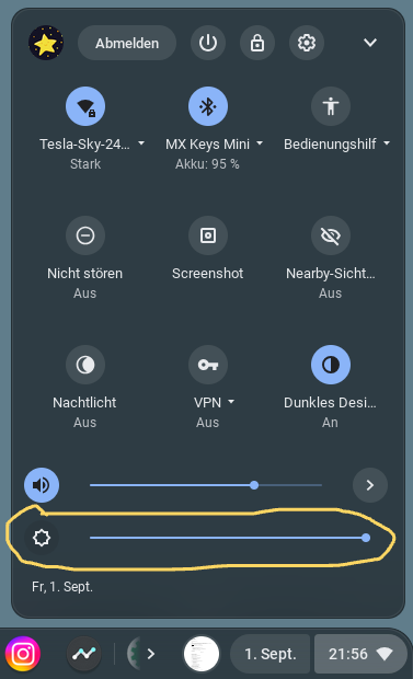

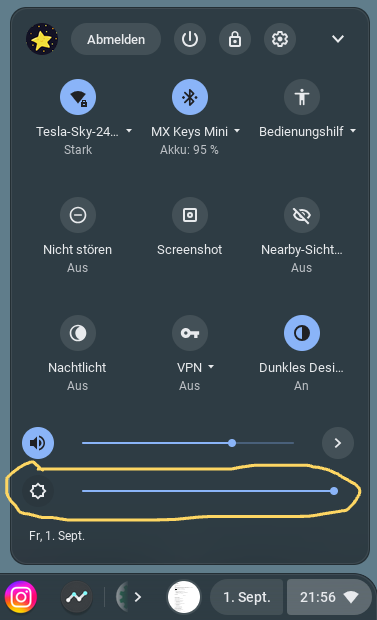

Ich habe mir noch mal die Situation auf meiner Asus Chromebox (Chrome-OS, Intel HD Graphics 610) angeschaut.
DIe Helligkeitsregelung des per USB-C angeschlossenen Monitors funktionert zwar (USB-C/DP kann die Information also an den Monitor übertragen), jedoch nur über die Tastatur und nicht über den Schieberegler in den Schnelleinstellungen von Chrome-OS. Der steht immer bei 100%:
F6 und F7 auf der Tastatur steuern jedoch die Helligkeit des Monitors runter und hoch (hab ich irgendwann mal entdeckt und ist mir in Fleisch und Blut übergegangen) ...

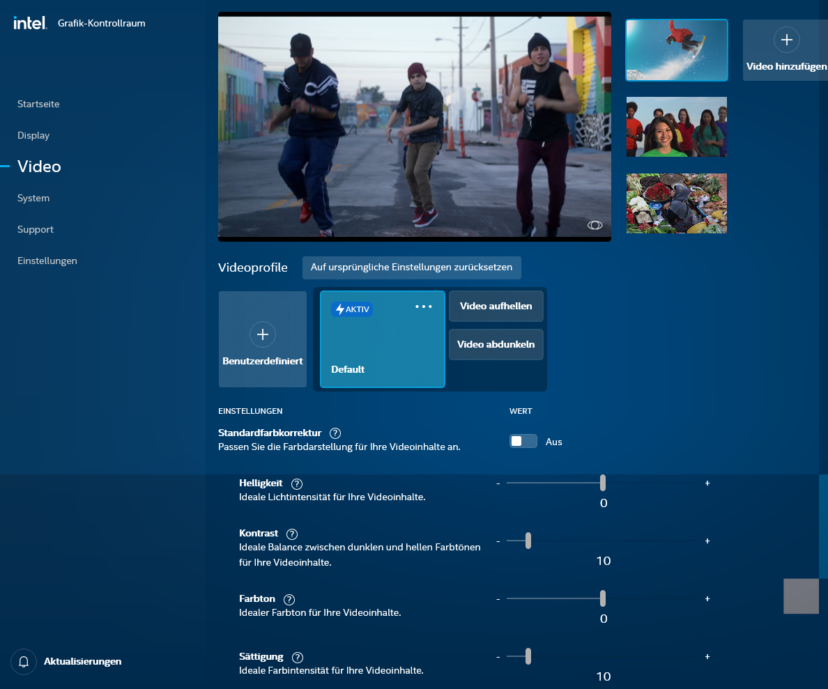

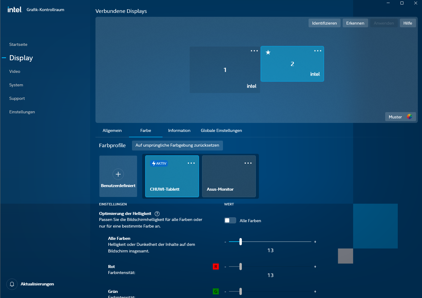

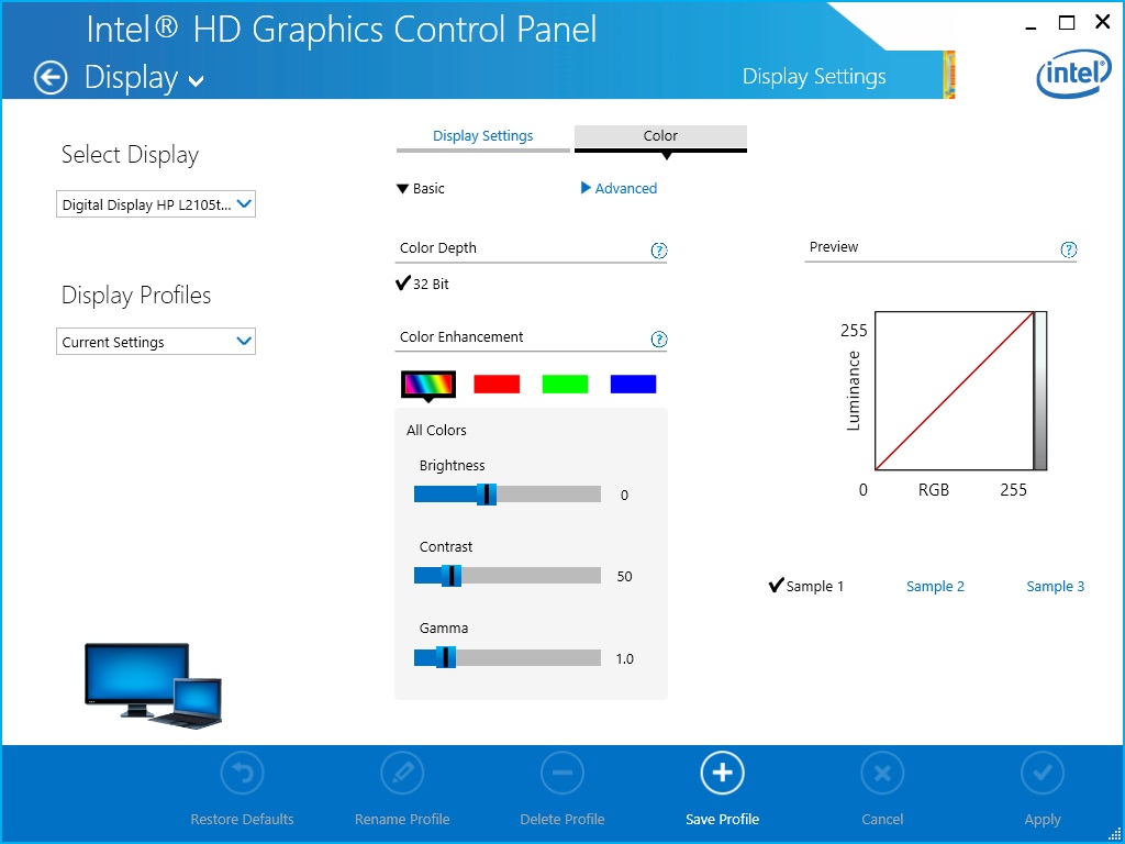

Aber die Intel-Einstellungen für die Helligkeit gibt es tatsächlich:
und der Regler "Alle Farben / Helligkeit und Dunkelheit" funktioniert auch für beide Displays.
Der manipuliert aber lediglich die Bildinformation und nicht die Helligkeit der Hintergrundbeleuchtung des Monitors.
Meine Chromebox hingegen verändert mit F6 und F7 die echte Helligkeit des Monitors (Hintergrundbeleuchtung / nachprüfbar in den Monitor Settings) in 5% Schritten zwischen 0% und 100%.
Dasselbe möchte ich unter Windows-11 erreichen
