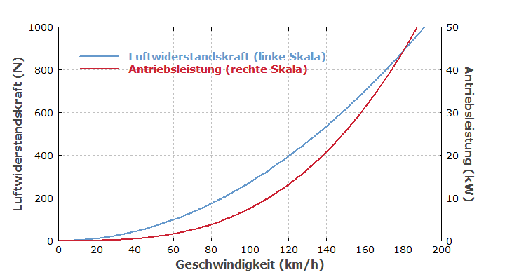

"Für die Überwindung des Luftwiderstands muss bei selber Fahrzeuggröße und selbem cw-Wert dieselbe Motorkraft aufgebracht werden."
Ja eben, aber der große Motor arbeitet doch in einem ganz anderen Lastbereich.
Das ist für den wesentlichen Faktor des Verbrauchs bei den höheren Geschwindigkeiten unerheblich.
Der Luftwiderstand muss durch die Motorkraft überwunden werden, da Kraft * Weg = Energie (F * s = W).
Selbst wenn der Motor 100 % Wirkungsgrad hätte, muss er diese Antriebsenergie liefern, ein schlechterer Wirkungsgrad erhöht den Verbrauch zwar zusätzlich, aber das ändert nichts(!) an:
Doppelte Geschwindigkeit > vierfacher Luftwiderstand

Bei einem Fahrzeug (egal mit welchem Motor) steigt der Luftwiderstand (und damit die Hauptkomponente des Verbrauchs) mit dem Quadrat der Geschwindigkeit.
Dies gilt für den Fahrzeugtyp A mit kleinem Motor genauso wie mit großem Motor.
Dies gilt für den Fahrzeugtyp B mit kleinem Motor genauso wie mit großem Motor.
usw.
Es geht nicht darum, ob Fahrzeug A bei 160 km/h effizienter ist als Fahrzeug B (sowie der Golf gegenüber Deinem V8).
Es geht darum, dass jedes Fahrzeug bei 130 km/h effizienter ist wie bei 160 km/h.
Je schneller gefahren wird umso steiler der Anstieg des Verbrauchs, egal welches Fahrzeug, egal wie groß der Motor oder sonstiges.

Es gibt auch nichts zu widerlegen, die physikalischen Gesetze sind diesbezüglich eindeutig...
Das gilt für jedes Fahrzeug, egal was für Motor oder welche Antriebstechnik (auch für ein Elektroauto).
Die benötigte Antriebsleistung steigt entsprechend der gegenüber der Geschwindigkeit überproportional ansteigenden Luftwiderstandskraft. Deshalb ist auch irgendwann Schluss mit schneller werden, weil der Motor auch bei durchgetretenem Gaspedal nicht mehr Leistung bringen kann.
Ein "schlechterer" Wirkungsgrad erhöht dann den Verbrauch zusätzlich, aber das ist ein nachgelagertes Problem. Egal ob V4, V6, V8,... jedes Fahrzeug ist dem oben dargestellten physikalischem Zusammenhang unterworfen.
