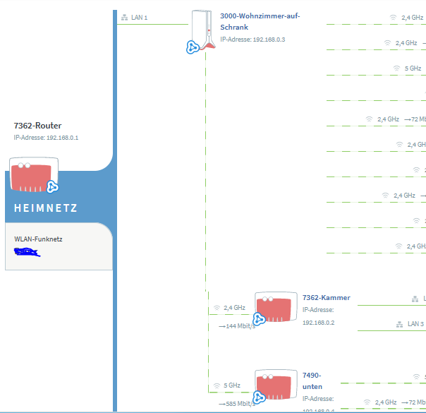

Auch hier könnte eine kleine Skizze (ausgehend vom VDSL-Router) helfen. Ebenso die MESH-Übersicht der Fritzbox.
"Willst Du was schildern, dann mach's in Bildern!"
Mesh-Übersicht:
Der Router steht maximal ungünstig (versteckt), aber das ist so gewollt, damit auch der ganze Kabelsalat unsichtbar ist. Für das WLAN soll der Repeater zum Einsatz kommen. Daher auch die Überlegung am Router das WLAN auszuschalten (weil nicht benötigt).
Bisher scheint das Ganze auch gut zu funktionieren.
