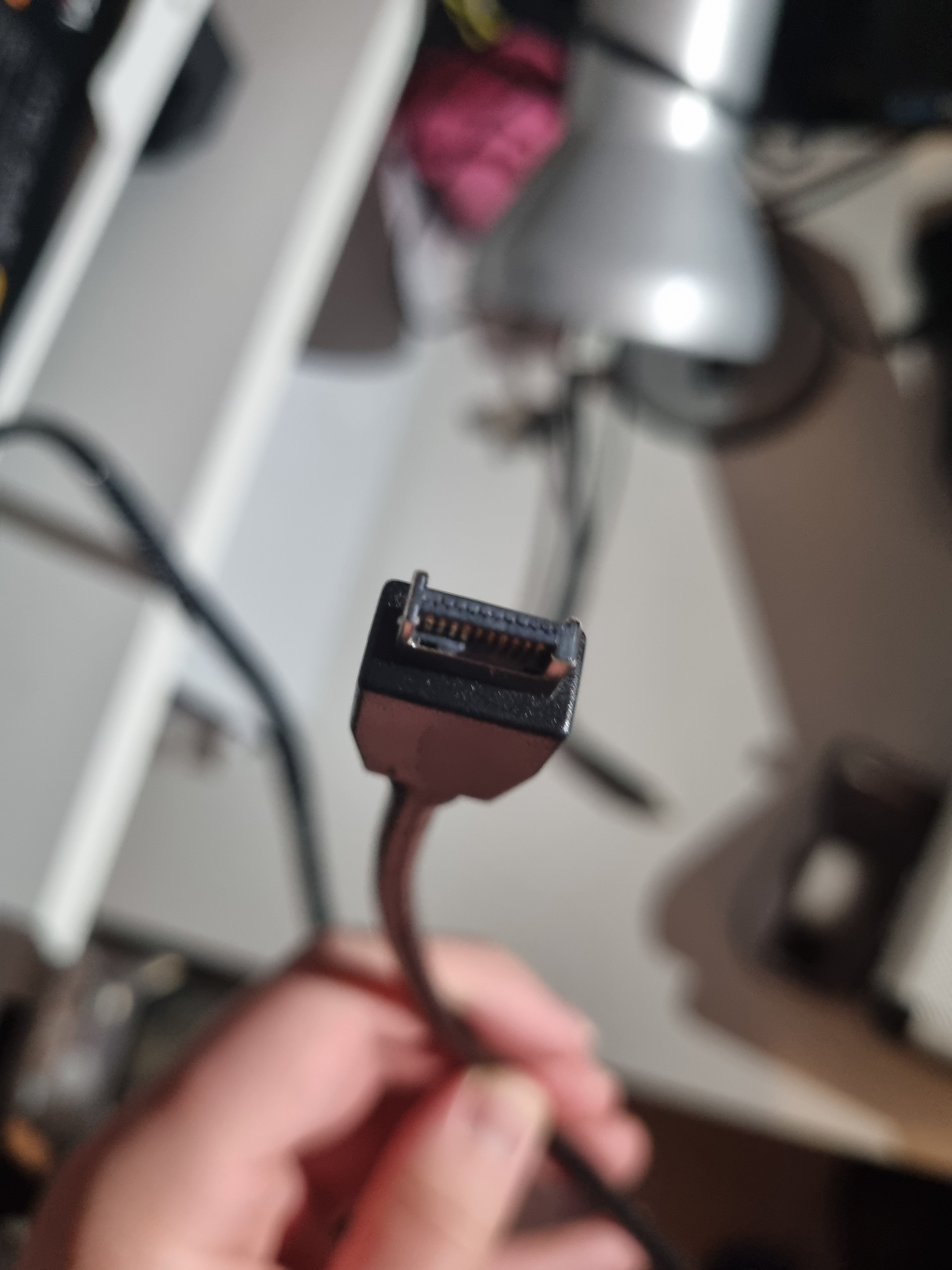

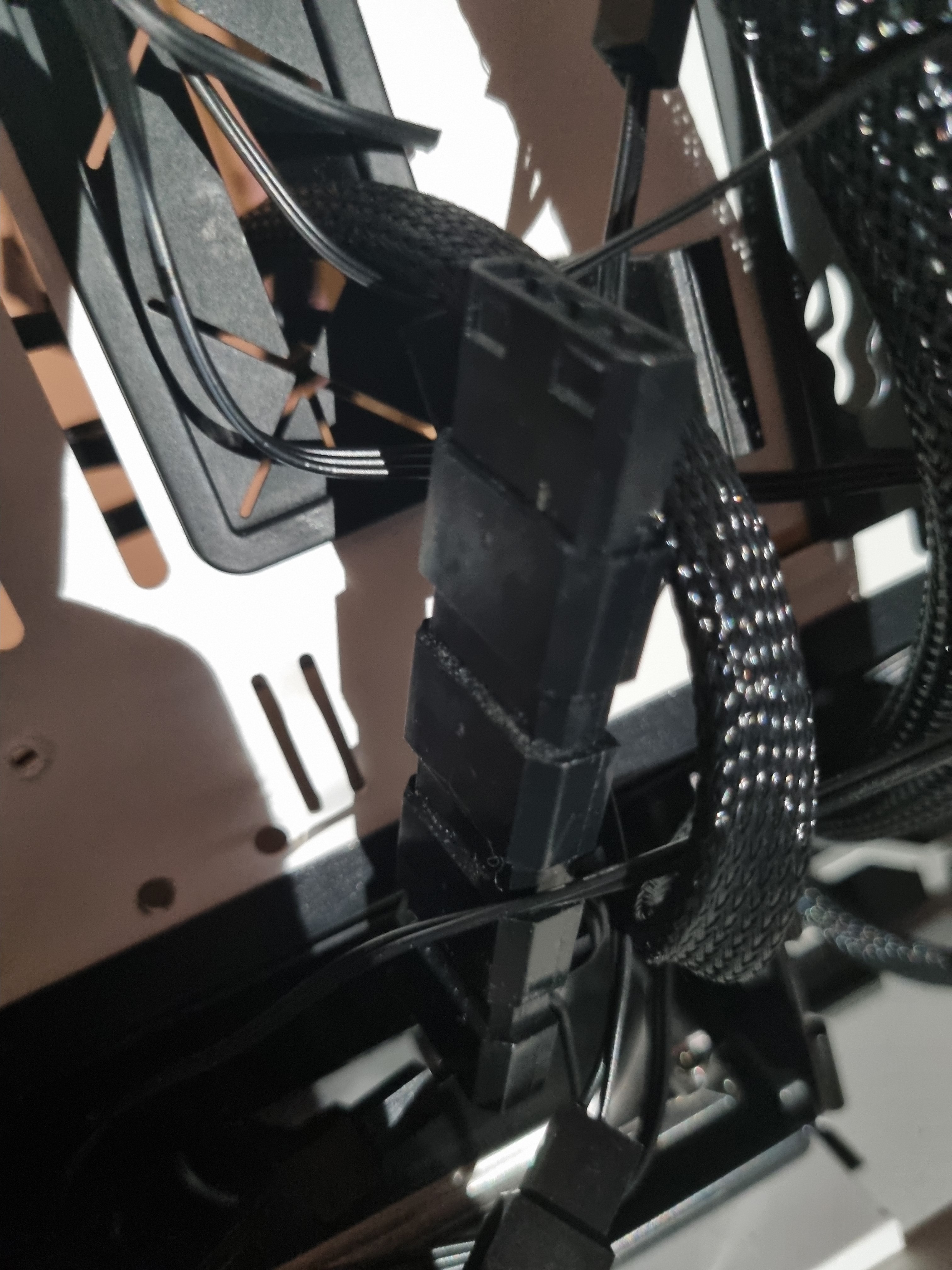

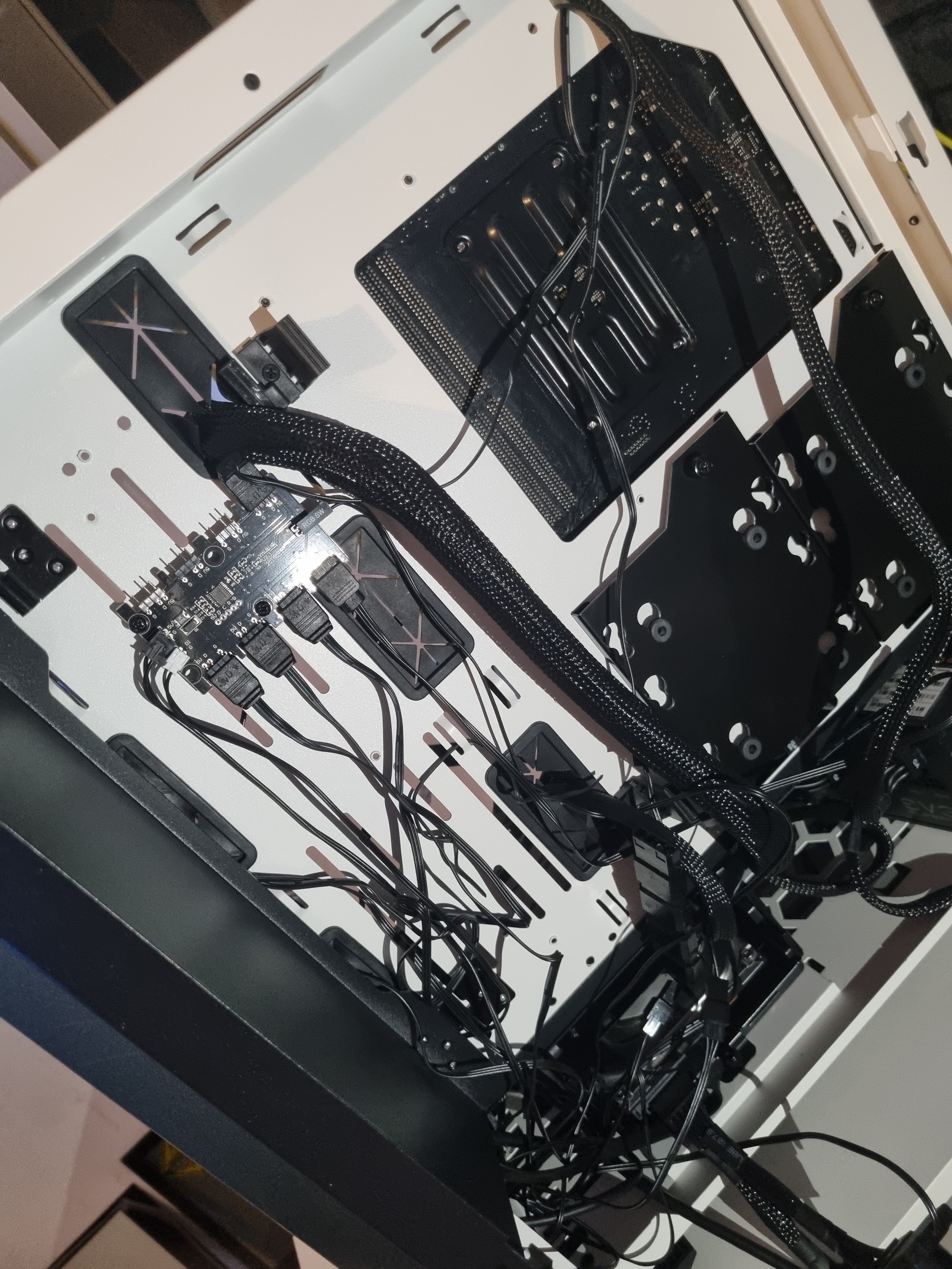

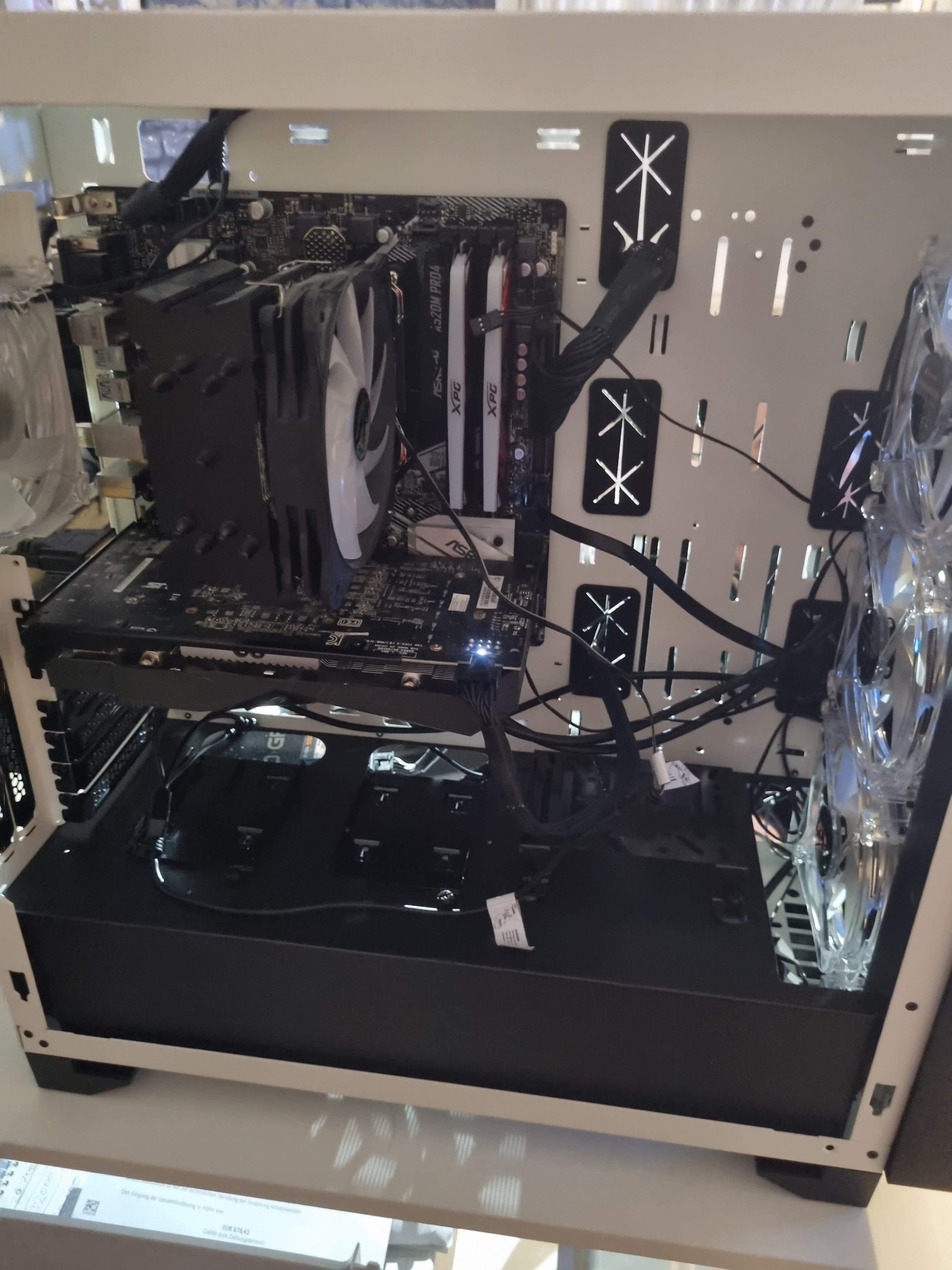

Hallo ich brauche hilfe. Ich weiss nicht wo ich diese kabel stecken soll. Sie leuchten aber drehen sich nicht. Bilder sind unten.
Wieder so ein China-Gehäuse oder welcher namhafte Hersteller war das noch, der diese Molex-Steckreihe macht?
Für das Kabel was du in der Hand hast, brauchst du einen Key-A-USB-Header auf dem Board. Das Kabel dürfte für einen Front-USB-C-Anschluss sein.
Damit die Lüfter laufen, musst du an diesen Molex-Wurm ein Molex-Stromkabel vom Netzteil anschließen.

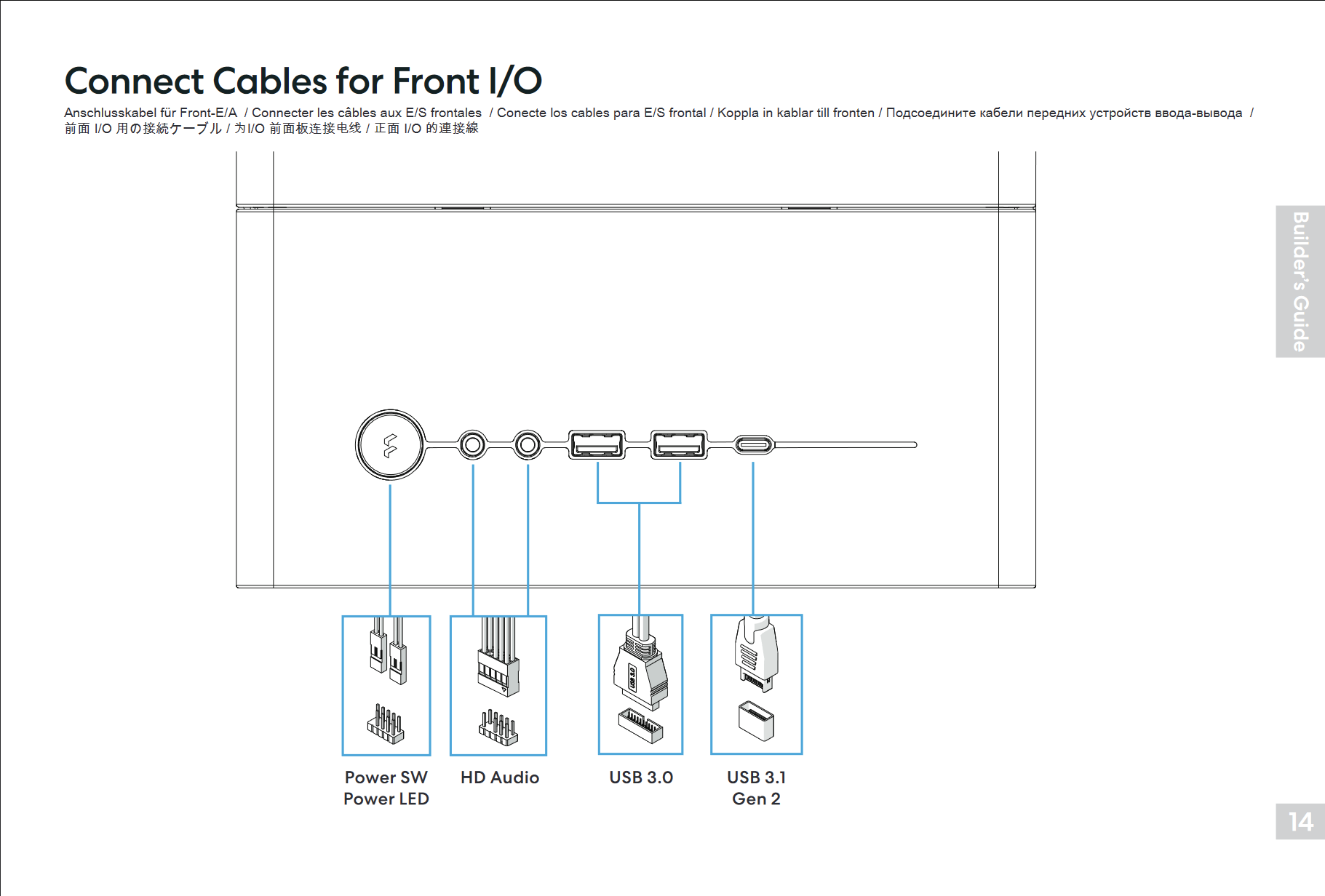

Das ist wahrscheinlich ein Key A 20 -Pin Stecker, um den USB 3..2 Gen 2 Typ-C Anschluss mit dem Motherboard zu verbinden.
Hier am Beispiel des Fractal North
[Quelle: North User guide]
Welches Gehäuse?
AliGX2 schrieb:

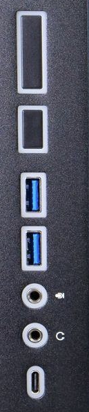

sharkoon elite shark ca300t
ELITE SHARK CA300T
I/O
Type-C (USB 3.2 Gen 2): 1
USB 3.0 (Left): 2
Audio (Left): ✓
Sharkoon Elite Shark CA300T im Test: Massiver Gaming-Bolide im Schwarz-Weiß-Doppel | hardwareluxx.de
Die Lüftermotoren können entweder über 4-Pin-Molex-Stecker oder 3-Pin-Lüfteranschlüsse versorgt werden. Bei Nutzung der Molex-Anschlüsse können die Anschlüsse miteinander verbunden werden, damit reicht ein freier Molex-Stecker am Netzteil aus. Eine Regelung der Lüftergeschwindigkeit ist hingegen nur mit den 3-Pin-Anschlüssen möglich.

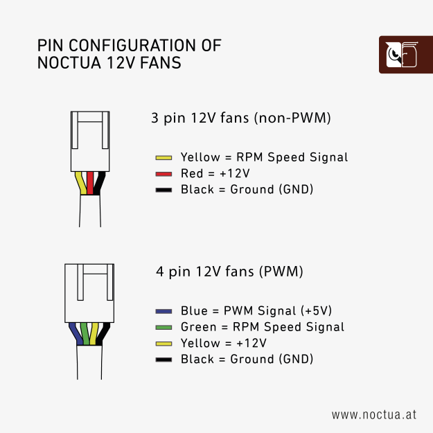

Danach müssten die Lüfter einen Molex und einen 3-Pin Anschluss, siehe untere Abbildung, haben.
[Quelle: What pin configuration do Noctua fans use?]
Wenn das Motherboard die Steuerung der Lüfter über die Spannung unterstützt, können die Lüfter darüber gesteuert werden, Zu beachten ist die maximale Leistung pro Anschluss.
Da dein Board "4 x Gehäuse-/Wasserpumpen-Lüfteranschluss (4-polig) (intelligente Lüftergeschwindigkeitssteuerung)" besitzt würde ich diese nutzen, laufen diese nicht immer auf vollgas sondern sind halbwegs regelbar. Da diese nur eine begrenzte Last unterstützen bitte erstmal im Board manual Nachlesen wie viel Leistung gezogen werden darf. Um z.b. 2 an einem Anschluss zu nutzen einfach einen mit dem 3pin auf dem Board Header und den anderen in dem dazugehörigen molex einstecken (kein Netzteil Kabel!)
Ansonsten kann man einen 4 Pin molex Anschluss vom Netzteil nutzen.
dann laufen die immer auf vollgas und machen dafür dann auch im idle etc ordentlich Lärm...
