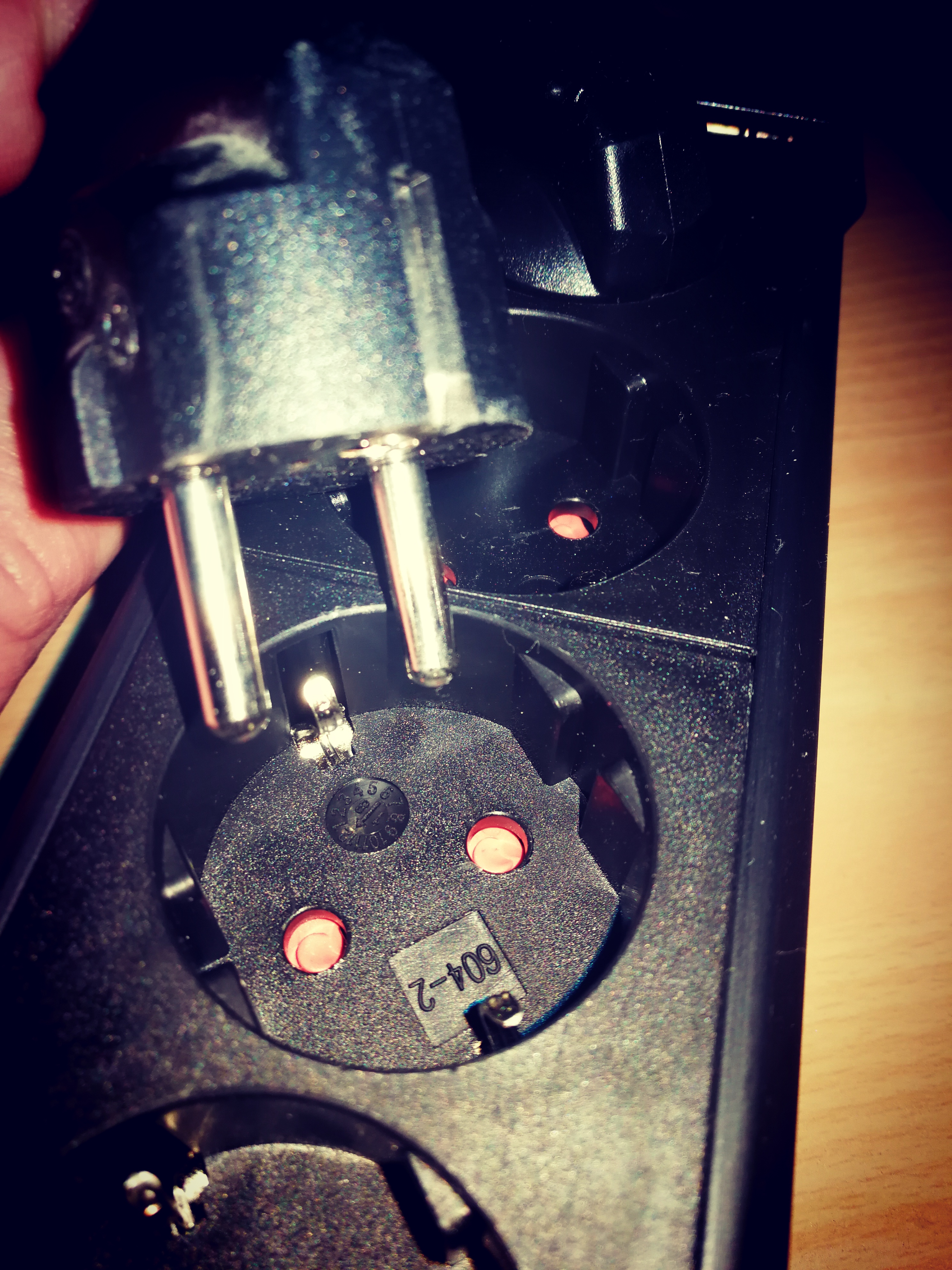

Dabei ist mir ein anderer Auslöser aufgefallen:
Wenn ich mit der einer Steckverbindung des - in dem Falle ausgesteckten Monitors - die metallene Klemme berühre, löst der Fehler auch aus. (Siehe Bild). Aber auch nur wenn ich Schuhe anhabe.
Der PC ist dabei nicht mit dem Monitor verbunden.
Ich denke, man kann also davon ausgehen dass der Fehler vorgelagert ist, oder? 😟
Die Erdungsklemme ? ohne dass 100% der Stecker steckt ?
Dann hat , was immer auch da für eine Gerät dran ist > einen Kurzschluss.
Allerdings kanns auch sein dass die Sicherung zu empfindlich ist und so auslöst wenn
sprunghaft der Leistungsverbrauch ansteigt.
Aber irgendwie unwahrscheinlich, son Monitor ca. 25 Watt !?
Reaktionen: Okon
Ja es reicht ein Kontakt zur Klemme.
Es steckt ausschließlich das Netzteil des PCs in der Mehrfachsteckdose. Also doch Netzteil?
Also das gleiche Netzteil kaufen, testen und wenn nicht zurückschicken? Mir fällt sonst keine andere Variante ein...🙃
Edit: Das dubiose ist ja, dass der PC ganz normal weiterläuft. Teamspeak verwendet weiterhin das USB-Mikro, ich kann weiterhin Unterhaltungen führen.
Einzig die Lüftersteuerung der Graka springt an, das Bild ist weg und der PC reagiert nicht auf ALT+F4, Enter oder den Knopf am Frontpannel. Wenn die zwei letzteren nicht wären, würde ich ja auf Graka tippen, aber erklär dem Support mal das Fehlerbild. Mainboard/Netzteil kanns ja auch sein. 😩
