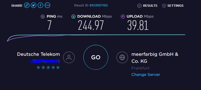

So, der PC hängt jetzt wieder am Speedport.
Das Ergebnis des letzten Speedtests war mehr als zufriedenstellend:
Würde das Problem daher als gelöst Betrachten, und bedanke mich für die schnelle Hilfe :)
Wäre sonst vermutlich nie auf die Idee mit dem "TurboLAN" gekommen.
