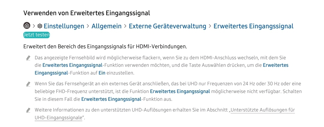

@LeFireblade
Das ist aus der Anleitung von deinem TV. Was auch zu beachten ist, das der TV in 4K und 60Hz nicht 10bit kann sondern nur 8bit (S.151 im E-Manual).
Reaktionen: LeFireblade
