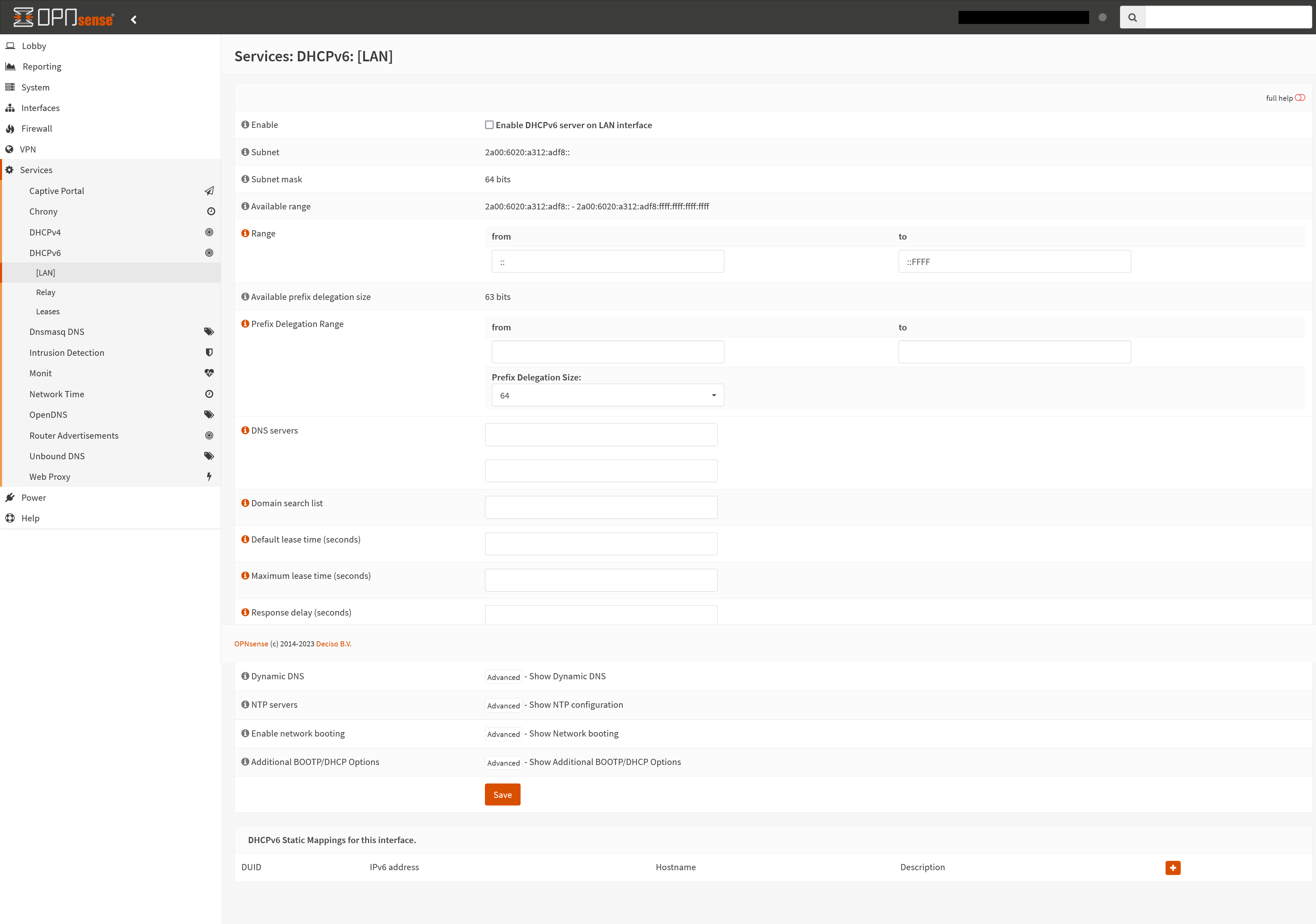

Und was trägt man wo einriversource schrieb:Da sind eigentlich alle relevanten Informationen, die man braucht.
Das Modem ist ein Zyxel VMG3006-D70A, also ein wirklich reines VDSL ModelBob.Dig schrieb:Du nutzt also VDSL über die Telekom, angeblich mit einem Modem. Wie heißt denn das Modem? Und zeige doch mal deine gesamte WAN-Konfiguration der Sense.
You can define a Prefix range here for DHCP Prefix Delegation. This allows for assigning networks to subrouters. The start and end of the range must end on boundaries of the prefix delegation size. Ensure that any prefix delegation range does not overlap the LAN prefix range.
When using a tracked interface then please only enter the range itself, i.e. ::xxxx:0:0:0:0. For example, for a /56 delegation from ::100:0:0:0:0 to ::f00:0:0:0:0. Also make sure that the desired prefix delegation size is not longer than the available size shown above.
The system does not check the validity of your entry against the selected mask - please refer to an online net calculator to ensure you have entered a correct range if the dhcpd6 server fails to start.
Doch na klar 😄. Aus einem /56 kannst du 256 /64 Netze bauen, also von 00-ffriversource schrieb:Als erstes wundert mich die "e0" in IPv6 Prefix ID. So viele Prefixes hast du doch gar nicht ...
