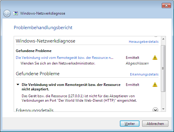

Ich öffne Chrome mit der Startseite google.de und tippe dann in das Suchfeld wikipedia ein, dann läuft bis dahin alles normal: Google macht beim eintippen die Suchvorschläge und zeigt mir dann auch die Suchergebnisse. Aber, wenn ich dann auf den Link klicke passiert erst mal nichts. Nach ca 10-20 Sekunden kommt die Meldung:"Die Webseite kann nicht angezeigt werden". Tippe ich aber "wikipedia.org" direkt in die Adresszeile ein, so öffnet sich de Seite. Wie gesagt, ich habe nur noch "ubuntu.de" geschafft zu öffnen. Alle anderen Seiten, die ich probiert habe ließen sich nicht öffnen. Den Browserverlauf, Cookies und Cache habe ich auch schon mehrmals gelöscht, aber hat auch nichts gebracht.

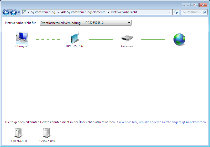

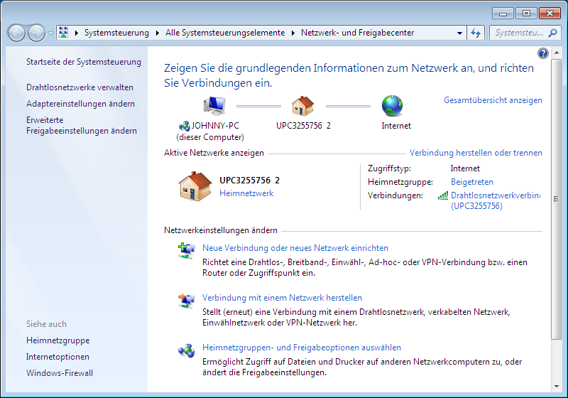

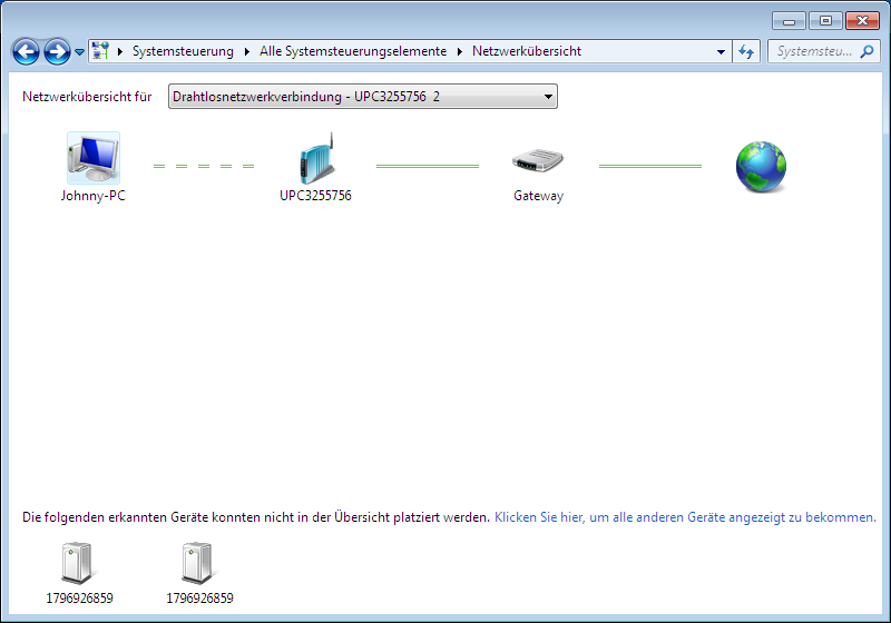

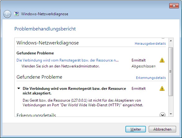

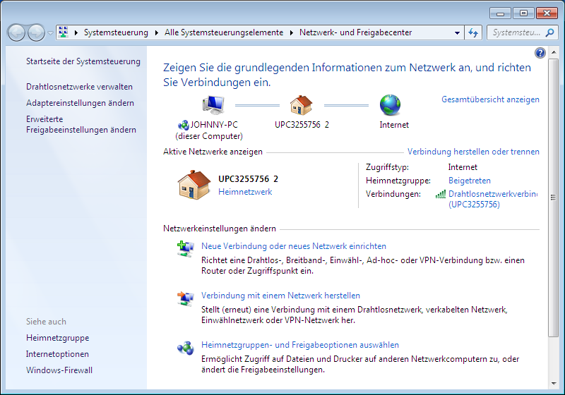

Und hier noch ein paar Screenshots einer Fehlermeldung und der Netzwerkkoniguration
Bin für jeden Tipp dankbar!

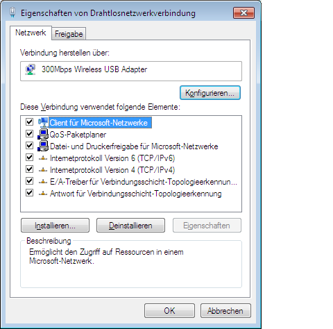

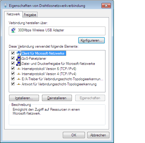

Hallo. Irgendwie erinnert mich das an ganz alte Fehler als man noch TCP/IP als Protokoll und ähnliches einzeln installieren musste. Sind Warnzeichen im Geräte-Manager? Im Netzwerk- und Freigabe-Center links, Adaptereinstellungen ändern, Rechtsklick auf den Adapter, Eigenschaften. Dort sollten Protokolle aufgelistet sein und überall Haken dran. Du kannst auch in der Eingabeaufforderung (cmd.exe) ipconfig /all eintippen und gucken, was es dir ausspuckt.

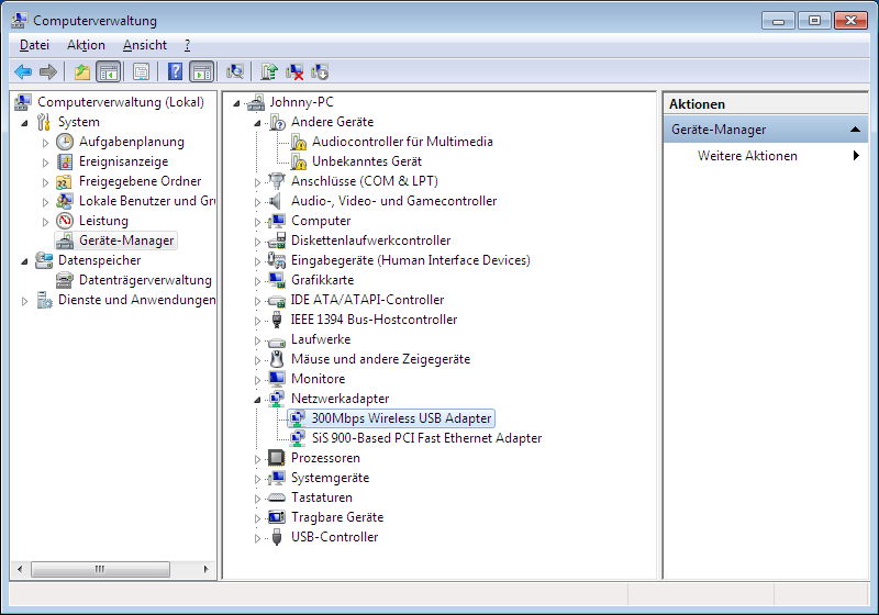

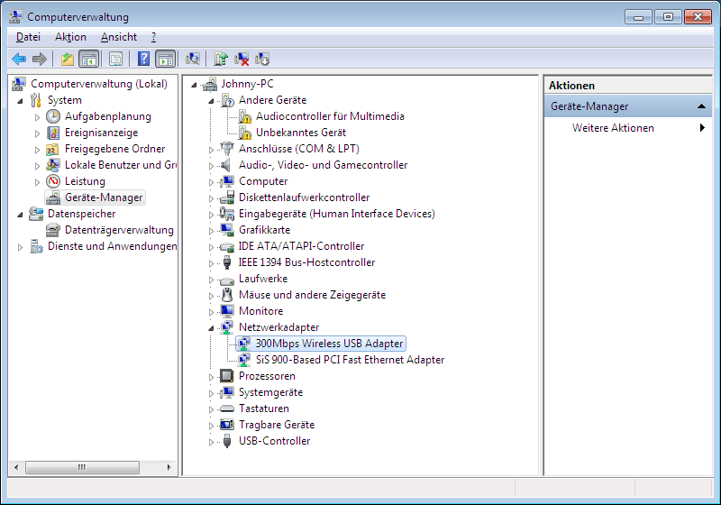

Also im Gerätemanager sind zwei Warnungen, ein unbekanntes Gerät (Ort: USB-Bus) und ein Audiocontroller. Ich denke mal das bei dem Audiocontroller nur der Treiber fehlt. Wie gesagt, habe Win 7 gerade frisch installiert. Siehe auch Screenshot.
Die Adaptereinstellungen scheinen ok zu sein (siehe Sreenshot)

Zum unbekannten Gerät:
Die Eigenschaften davon öffnen, zum Reiter Details und dort auf Hardware-IDs gehen. Diese dann bei einer Suchmaschine deiner Wahl eingeben und den Treiber herunterladen.
Der Tipp mit Hilfe der Hardware-ID die passenden Treiber zu suchen ist sehr gut!!
Aber wie es aussieht gibts wohl keine passenden Windows 7-Treiber. Ich habe aber auch nur kurz geschaut, denn bei den beiden Geräten handelt es sich um die Grafikkarte und den Audiocontroller, also nichts was mit Netzwerk zu tun hat.
