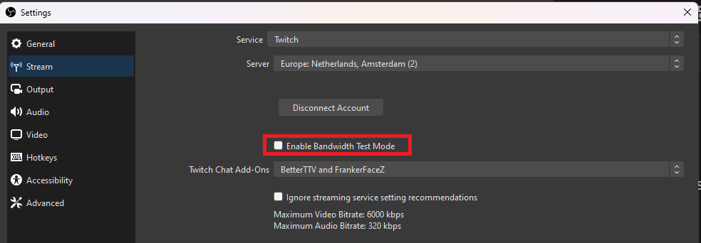

Als Test einfach mal nur das Spiel spielen in den Einstellung wie du später mit Stream spielen wirst und dir dann deine GPU Auslastung anschauen bzw. auch anschauen wieviele FPS du dann hast.
dann machst denselben Test erneut und aktivierst in OBS die Einstellung:
mit deinen OBS Einstellungen und dem vorgaben aus dem Video. am besten OBS auf einen 2ten Monitor packen und dann stream starten, dann wird OBS dich fragen ob du starten willst trotz des Tests und einfach auf Ja machen.
