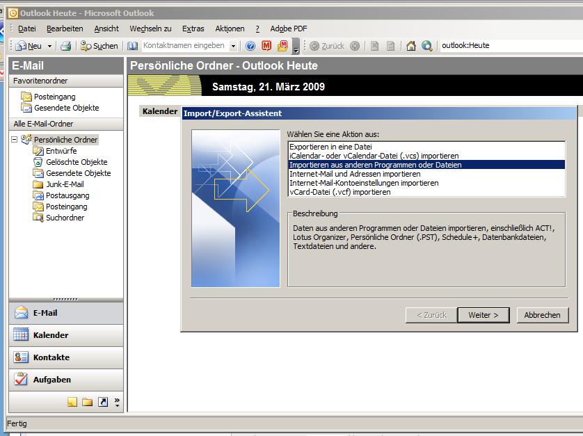

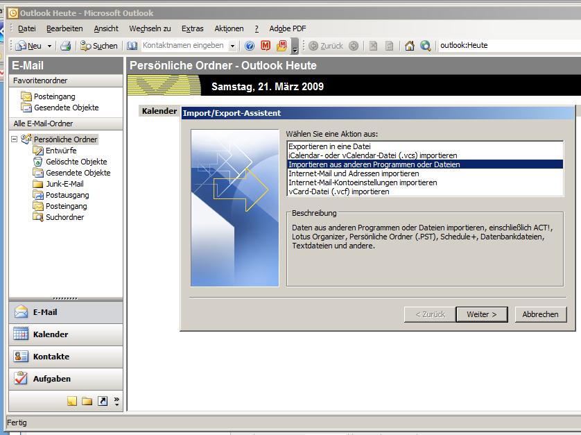

Die Outlook.pst, in der sich die E-Mails befinden sollten, ist i.d.R. unter
"C:\Dokumente und Einstellungen\BENUTZER\Lokale Einstellungen\Anwendungsdaten\Microsoft\Outlook"
abgespeichert.
Soweit ich weiß, kann man die pst in ein Funktionierendes Outlook (auf dem neuen PC) importieren.
Die Platte aus dem defekten Rechner an einen anderen anschließen, mit einer XP Pro oder Vista CD/DVD booten, Eingebaufforderung öffnen, in den Pfad navigieren, Datei auf anderen Datenträger kopieren.
Beschreibung könnte nicht ganz vollständig sein (vll. brauch man noch mehr als die .pst wegen der Ordnerstrukur), aber im Großen und Ganzen, sollte dir mit dem Hinweis fürs erste geholfen sein.
Sag wenn du noch Hilfe brauchts.

"Alteplatte":\Dokumente und Einstellungen\...\Lokale Einstellungen\Anwendungsdaten\Microsoft\Outlook existiert nicht - könnte möglicherweise daran liegen, dass sich Outlook Express da anders verhält als Outlook. Jedenfalls existiert auch nirgends eine .pst-Datei.
Der Datei Suffix heißt bei Outlook Express *.dbx --> also nach Dateien mit dieser Endung suchen

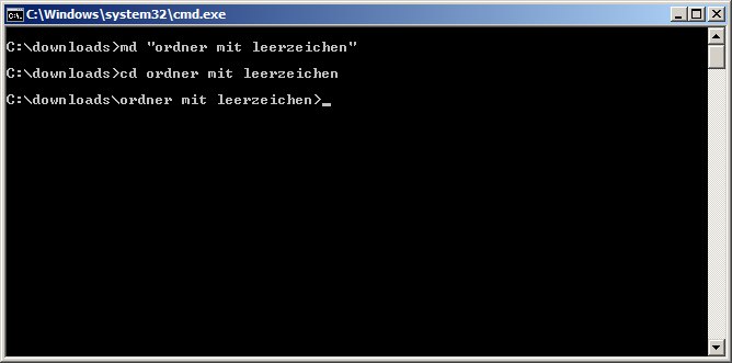

Im Falle von dieser Windows Kommandozeile weise ich vorsorglich daraufhin, dass Pfade mit Leerzeichen in "" zu setzen sind:-)

Edit: Unter Vista sind doch keine "" erforderlich...
