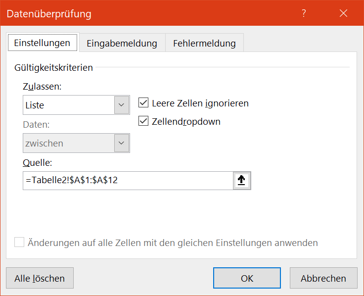

Da du überhaupt keine Vorgabe machst, wie du dir das ganze vorstellst, mach doch einfach eine Zelle als "Liste" (ein DropDown-Menü):
  1. Du erstellst z.B. ein 2. Blatt (Tabelle2), trägst von A1 bis A12 die Monate mit vollem Namen ein.
  2. Im 1. Blatt (Tabelle1) wählst du eine Zelle aus, welche das DropDown-Menü haben soll.
  3. Ribbon "Daten" -> Symbol "Datenüberprüfung"
  4. Die "Datenüberprüfung" wie folgt einstellen:
  5. Im Reiter "Eingabemeldung" das Häkchen entfernen.
  6. Im Reiter "Fehlermeldung" eine schöne Fehlermeldung schreiben.
  7. Das Fenster mit OK schließen. Und schon kann der Anwender in der gewünschten Zelle nur die Monate von Tabelle 2 -> Zellen A1 bis A12 auswählen.
Das war's. Wenn das nicht für dich ausreichend ist, dann musst du schon genau beschreiben, was du genau willst, was der Anwender sieht und wie der Arbeitsablauf des Anwenders aussieht.
