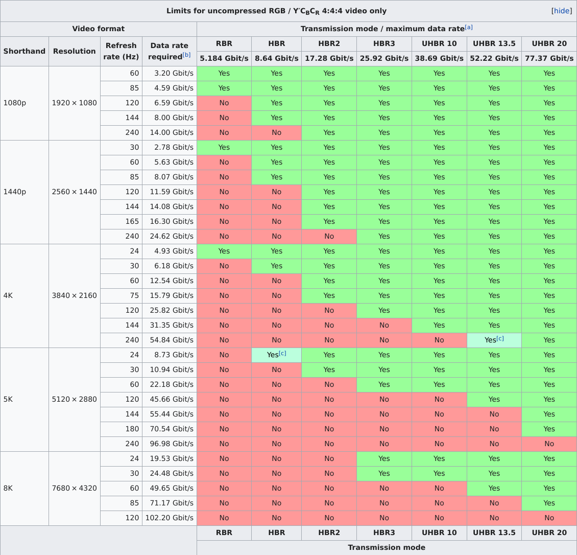

Displayport 1.4 beinhaltet bis HBR3, aber nicht alle Geräte die Displayport 1.4 bieten, unterstützen bis HBR3:
Das ganze Feld rund um was geht und was nicht geht ist ziemlich komplex geworden.
Reaktionen: Faizy und abcddcba
Danke euch.
Nutze momentan einen LG 27 GL850LG 27 GL850, welcher DP 1.4@144HZ supported. Das waere also erst einmal kein Problem. Wenn ich die Tabelle richtig deute, dann koennte ich auf einem 4k Monitor ja immerhin 120HZ anzeigen lassen - das waere im Zweifelsfall ausreichend.

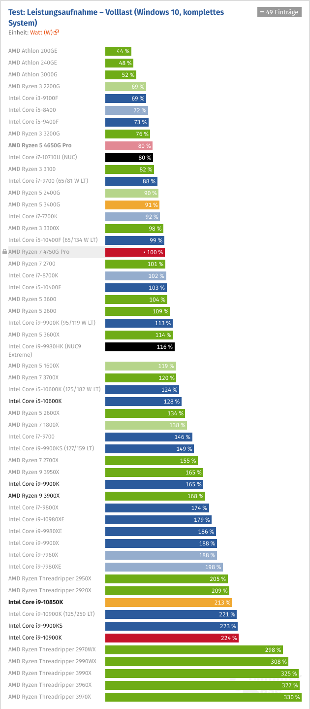

4750G ist von der Rechenleistung her durchaus mit einem 9900K/3700X vergleichbar und genehmigt sich unter Last maximal 130W.
Intel-Prozessoren mit ähnlicher Leistung verbrauchen unter demselben Szenario fast das doppelte, der i9-10850K mehr als das doppelte. Das in einem ITX-Gehäuse kühlen macht keinen Spaß.
Reaktionen: SpamBot und Faizy
