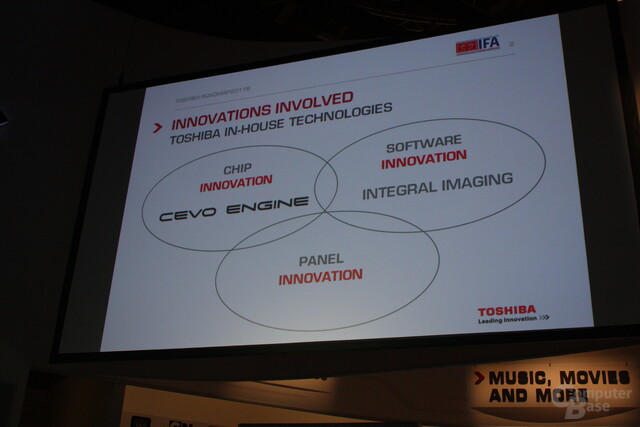

Für die Berechnung der neun unterschiedlichen Ansichten setzt Toshiba im 55ZL2G auf die sogenannte CEVO-Engine. Diese erzeugt nicht nur stur jeweils ein linkes und rechtes Bild für mehrere Betrachter, sie tut dies auch abhängig von der Sitzposition von bis zu neun Personen. Zu diesem Zweck erkennt der Fernseher auf Knopfdruck die Sitzpositionen und passt die 3D-Darstellung variabel an die Betrachter an. Leider kann das System, auch bedingt durch die Linsenstruktur, die fest ist, nicht an verschiedene Tiefenebenen von Betrachtern angepasst werden. Stattdessen optimiert der 55ZL2G die Darstellung für die hinterste Reihe der Zuschauer und Personen, die dichter am TV-Gerät sitzen, müssen mit einem leicht schlechteren 3D-Erlebnis Vorlieb nehmen.
