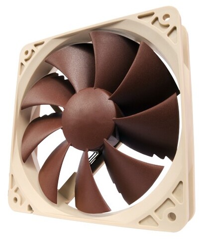

Noctua erweitert Lüfter-Portfolio um PWM-Varianten
Der österreichische Hersteller Noctua hat das Produktportfolio um PWM-Varianten der Lüfter-Modelle NF-P12 (120 mm), NF-B9 (92 mm) und NF-R8 (80 mm) erweitert. Die neuen PWM-Versionen der Lüfter basieren auf den bekannte Designs mit SSO-Lager und sind mit Noctuas PWM-Steuerungschip NE-FD1 ausgestattet.
Dieser ist für die vollautomatische Regelung des Lüfters zuständig und soll die Leistungsaufnahme minimieren. Die Vorteile des eigenen Steuerungschips erklärt Noctua wie folgt: Die meisten konventionellen Steuerungs-ICs für PWM-Lüfter geben Rechtecksignale aus, die abrupte Drehimpulse erzeugen. Diese Impulse können minimale Verformungen der gesamten Lüfterstruktur bewirken, die zu einem hörbaren Klickgeräusch führen, das sich bei gängigen PWM-Lüftern insbesondere bei niedrigen Geschwindigkeiten wahrnehmen lässt. Der NE-FD1 PWM IC soll dieses Problem dank Noctuas „Smooth-Commutation-Drive“-Technologie (SCD) vermeiden, indem durch eine Abflachung der Signalflanken sanftere, weniger abrupte Drehimpulse erzeugt werden. Dadurch sollen PWM-Schaltgeräusche effektiv unterdrückt werden und der Lüfter insbesondere bei niedrigen Geschwindigkeiten noch ruhiger laufen.
Auch in puncto Leistungsaufnahme verspricht Noctua durch den Steuerungschip deutliche Vorteile gegenüber den Standardversionen der Lüfter. Der NF-R8 PWM, NF-B9 PWM und NF-P12 PWM sollen rund 25 bis 40 Prozent weniger Leistung aufnehmen als die Standardversionen ohne PWM. Alle drei Lüfter werden mit Low-Noise Adaptern (L. N. A.), 30 Zentimeter Kabelverlängerungen und einem 4-Pin Y-Kabel ausgeliefert, mit dem ein zweiter PWM-Lüfter am gleichen Anschluss mitgeregelt werden kann. Die neuen Lüfter sind ab sofort empfohlenen Verkaufspreisen von 19,90 Euro (NF-P12 PWM), 17,90 Euro (NF-B9 PWM) und 14,90 (NF-R8 PWM) verfügbar. In unserem Preisvergleich findet sich bislang allerdings nur der NF-P12 PWM zu Preisen ab 17,79 Euro. Ebenfalls mit dem neuen Steuerungschip ausgestattet sind der NF-F12 PWM sowie die Lüfter der Sonderedition des CPU-Kühlers NH-D14.
