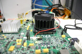

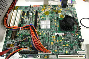

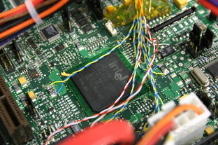

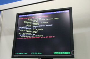

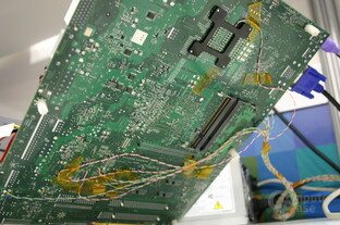

So viel also zur Theorie. Was wird die neue Notebook-Generation nun möglicherweise in der Praxis leisten? Auf dem IDF zeigte Intel ein Alviso-Entwicklerboard, auf dem wir glücklicherweise einige Benchmarks durchführen konnte. Das System war mit einem 2 GHz Pentium M 760 und einem 128 MB DDR2-533-Modul von Micron bestückt. Die 915GM-Northbridge lag im Stepping B0 und die ICH6-M-Southbridge im Stepping B2 vor. Das Referenz-Mainboard für Entwickler war mit einem Bios vom 26. August 2004 bestückt. Man kann also vom aktuellen Stand der Technik sprechen. Werfen wir kurz einen Blick auf die Hardware:
Entwicklungsboard für Sonoma Entwicklungsboard für Sonoma Entwicklungsboard für Sonoma
In Sachen Benchmarks war es uns möglich, einen kleinen Testlauf mit Sandra 2003 Max auf dem System durchzuführen. Der Micron-Speicher wurde mit 533 MHz betrieben; die Timings sind uns jedoch nicht bekannt.
