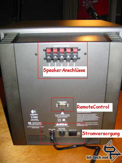

Hallo alle zusammen,
Gibt es eine Möglichkeit den Subwoofer von einem der beiden Systeme in irgendeiner Weise zu nutzen/anzuschliessen, auch wenn kein Steuerelement vorhanden ist? Muss nicht als 5.1 System funzen, aktiver Subwoofer reicht völlig aus.
Hoffe jemand hat ne Ahnung, freue mich auf eure Antworten ! :D

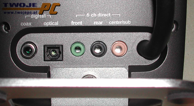

Wie auf dem Bild zu sehen, gibt es alle Anschlüsse am Control Panel hinten.
Daher halt was kann man machen, wenn das Teil nicht vorhanden ist? Wäre ja schade eine 505 Watt Endstufe nicht zu nutzen oder halt die 188 Watt für den Sub.
Das wird schwierig, da der Sub sein Signal über das Control Panel bezieht. Vielleicht bekommst Du ja die Steckerbelegung über das Internet oder den Hersteller raus, dan könntest Du einen Adapter basteln.

Also könnte ich ums umschrauben nicht rum, wenn ich nicht nur Membran und Gehäuse, sondern auch die Endstufe nutzen möchte?

Korrekt! Neben der Stromversorgung besitzt der Sub ja nur noch die Lautsprecherausgänge, und um etwas einzuspeisen mußt Du den RS232-Anschluß benutzen, an dem normalerweise das Control Panel hängt.
Also dieser blaue Anschluss, wenn mich das nicht täuscht gleicht das sehr einem GraKa Video Anschluss oder einem Gameport?
Ja, im Grunde schon. Wenn Du rausbekommen würdest, an welchen Pinnen das Audiosignal in den Sub kommt, könntest Du Dir einen Chinch auf RS232-Adapter basteln, sodaß Du mit jedem Gerät mit Chinchausgang (oder mit Klinke dann über Adapter) ein Audiosignal in den Sub bekommt. Es könnte allerdings auch sein, daß der Sub ohne Control Panel überhaupt nicht läuft, da er dessen Steuersignale empfangen muß.
Gruß,
the Interceptor
