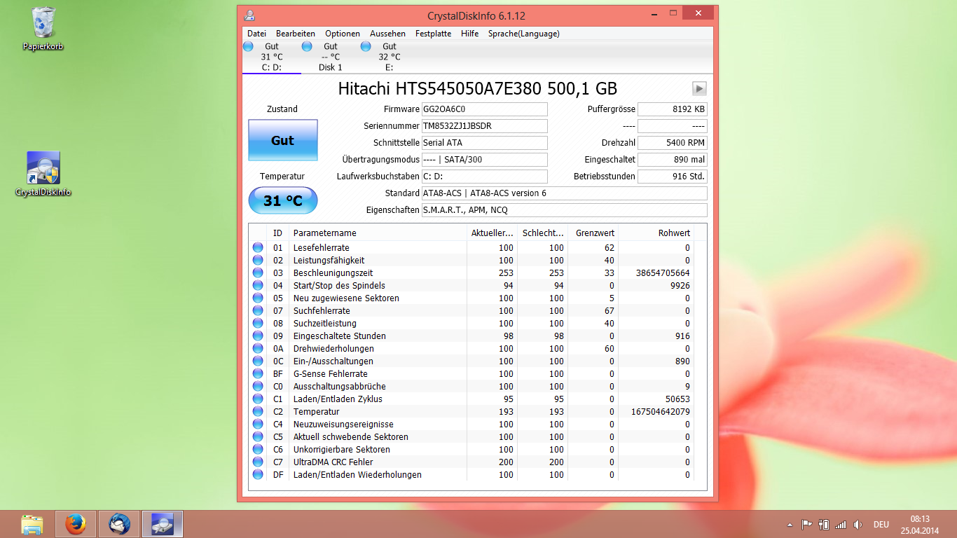

Hast du dir die HDD-Smart-Werte schon mal mit Crystal-Disk-Info angeschaut?

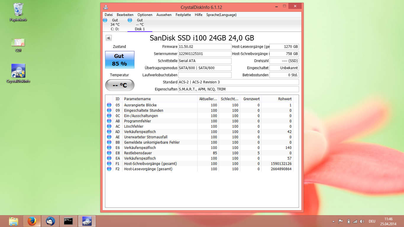

@mugam ich hab mir das program mal runter geladen und es ausprobiert. aber leider kann ich mit den werten nichts anfangen. hier mal ein screenshot: CDI.png
ich bin froh, dass das kein problem ist mit der initialisierung der festplatte. das hatte nämlich ein techniker eines onlinesupports festgestellt der meinen laptop via telefon und internet untersucht hat, aber mir auch nicht weiterhelfen konnte.
@mugam: Ok, kein hHDD nur ein Software hHDD. Kommt im Endeffekt aber auf das gleiche heraus.
@TE: Smart-Werte sehen ok aus. In Crystal-Disk kannst oben nochmal auf e: klicken, das sollte der SSD-Cache sein, und von dort nen Screenshot machen.

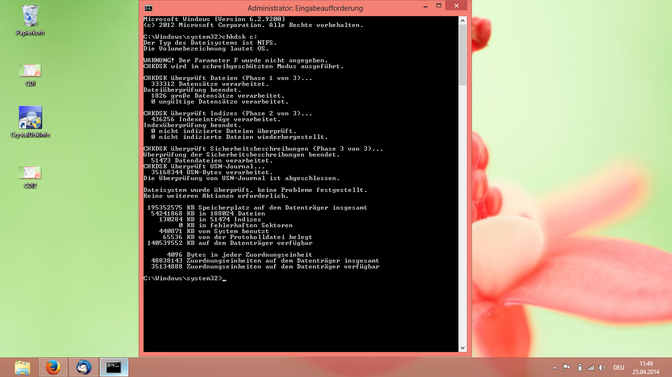

Alternativ versuch mal über Rechtsklick ganz unten linke bzw. Windows-Taste + x die Administrator Eingabeaufforderung zu machen.
Dort gibts du dann chkdsk c: ein und poste davon den shot
Also das sieht alles sauber aus.
