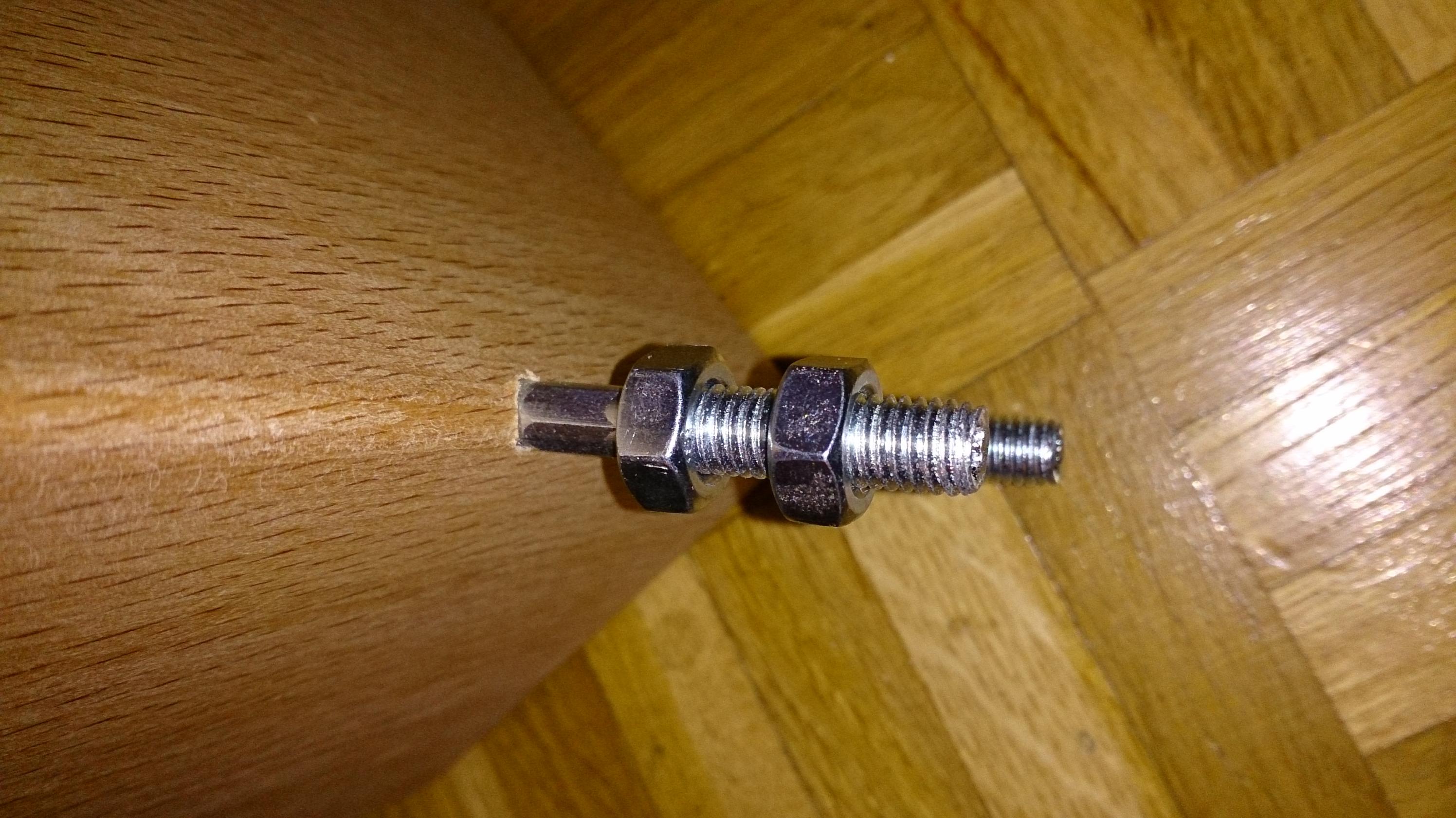

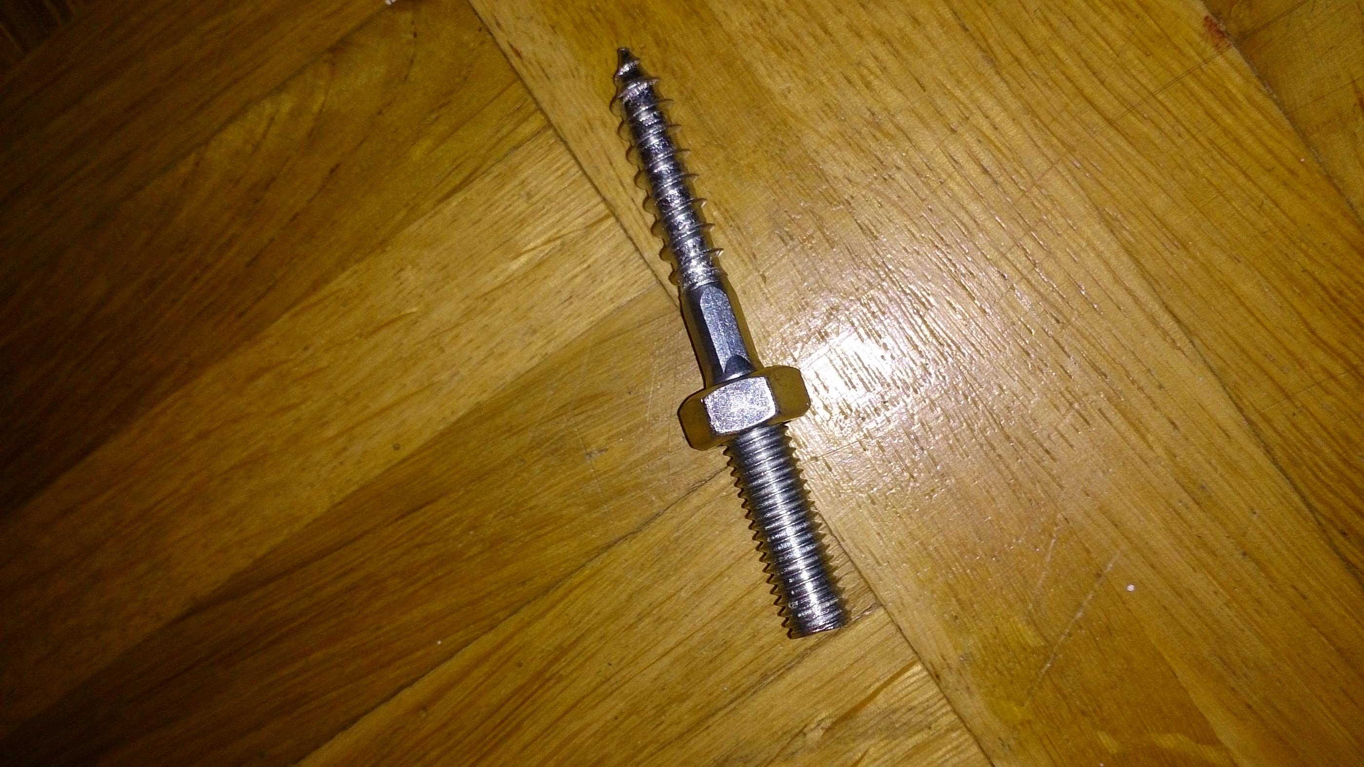

Und zwar wollte habe ich 2 Schraubenmuttern auf eine Schraube gedreht die wieder ab müssen. Schraube eins bekomme ich entfernt aber die vorderste sitzt fest. So sieht das Ganze aus:
Die Schraube soll in das Loch am Tischbein. Dafür müssen 2 Muttern aufgeschraubt werden und dann mittels Maulschlüssel(?) festgeschraubt werden. Ist die Schraube drinnen, müssen beide Muttern wieder ab aber das funktioniert nicht.
Wenn ich die vorderste Mutter versuche zu drehen, kommt mir die Schraube wieder entgegen. Ich habe es auch schon mit einer Zange und WD40 versucht aber die Mutter rührt sich kein Stück.
Bekomme ich sie noch irgendwie ab? :(
Arion, am Schraubstock einspannen, der hält mehr als deine Zange. Oder geht sie nur im eingeschraubten Zustand nicht mehr runter? Nächstes mal würde ich sie dann auch nicht bis an den Anschlag des Gewindes drehen.
Nimmst einen Engländer für den Bolzen, einen Ringschlüssel für die Mutter, und mit ein wenig Gefühl dürftest Du die Mutter dann auch runterkriegen.
Einen Schraubstock sowie einen Engländer habe ich leider nicht. Ich habe versucht die Schraube mit der Zange zu fixieren und mit dem Ringschlüssel habe ich versucht die Mutter zu lösen aber es geht nicht. Eher dreht sich die Schraube in der Zange und nutzt ab.
Angeblich soll die letzte Schraube nicht festgedreht werden aber anders geht es gar nicht um die Schraube in das Bein zu schrauben.
Doch, natürlich: Mit einem Engländer. :D Oder eben einem Maulschlüssel.
Du könntest natürlich auch die beiden Muttern etwas höher im Gewinde gegeneinander sperren, dann stehst Du aber wieder vor dem Problem, daß Du keinen zweiten Maulschlüssel bzw. Engländer hast.
Der Anleitung nach wird der Bolzen auch nicht komplett bis zum metrischen Gewinde im Tischbein versenkt. Also kannst Du durchaus mit einem Maulschlüssel direkt am Bolzen ansetzen und da bis zum Ende des Holzgewindes einschrauben, ohne die Muttern zu nutzen.
Morgen zum Baumarkt, oder eben beim Nachbarn mal fix ein wenig Werkzeug geborgt, wenn man's nicht öfters braucht.
Ja stimmt, dann versuche ich morgen einen kleineren Maulschlüssel zu besorgen.
Aber trotzdem müssen die Muttern irgendwie ab. Mal sehen ob ich auch noch einen Engländer bekomme. Noch nie davon gehört. :D
Es hat funktioniert! Ich konnte noch einen kleinen Maulschlüssel besorgen und konnte mit Gegendruck die Mutter lösen. Die Schraube habe ich dann, wie du es vorgeschlagen hast, einfach mit dem kleinen Maulschlüssel reingeschaubt.
Vielen Dank!
